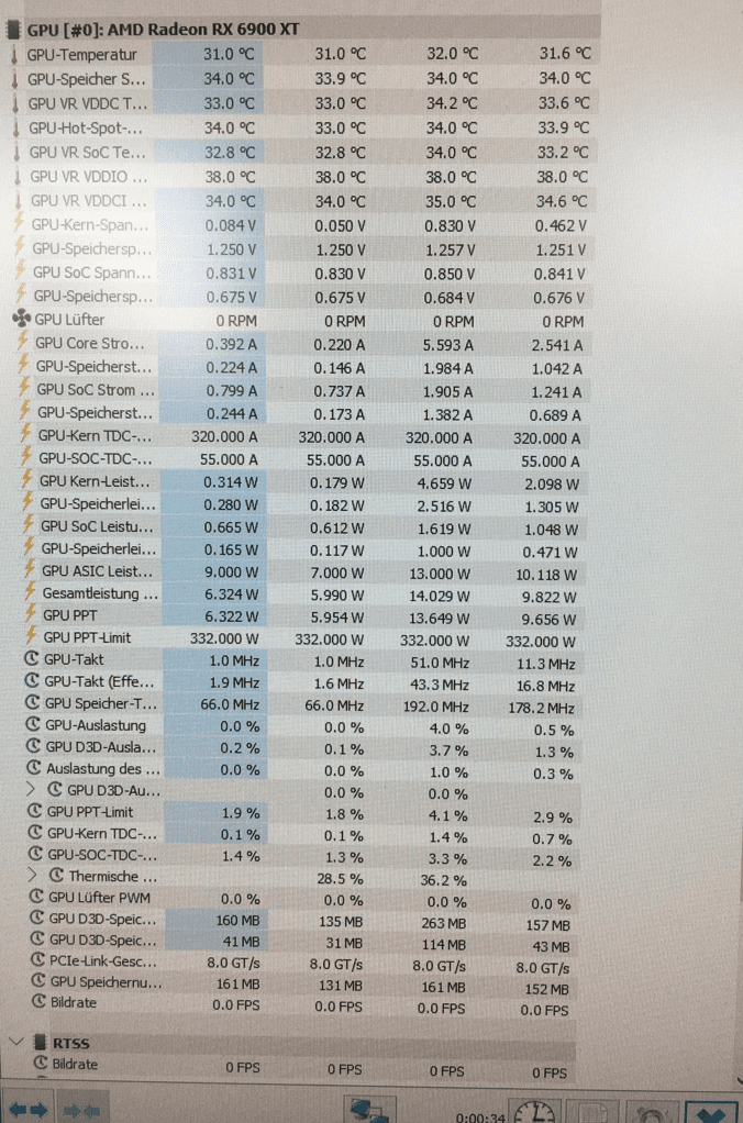

Vor etwa einer Woche zeigte HWInfo bei der GPU eine ungewöhnlich hohe VDDCI-Temperatur von 113 °C – direkt nach dem Systemstart. Dieser Wert veränderte sich auch im laufenden Betrieb nicht (kein Minimum, Maximum oder aktueller Wert).
Gestern war dieser Temperaturwert zunächst wieder normal. Während der Testsitzungen, bei denen ich 60 + 90 Minuten lang nur im BIOS blieb, traten keinerlei Abstürze auf. Erst im regulären Windows-Betrieb kam es wieder zu Blackscreens.

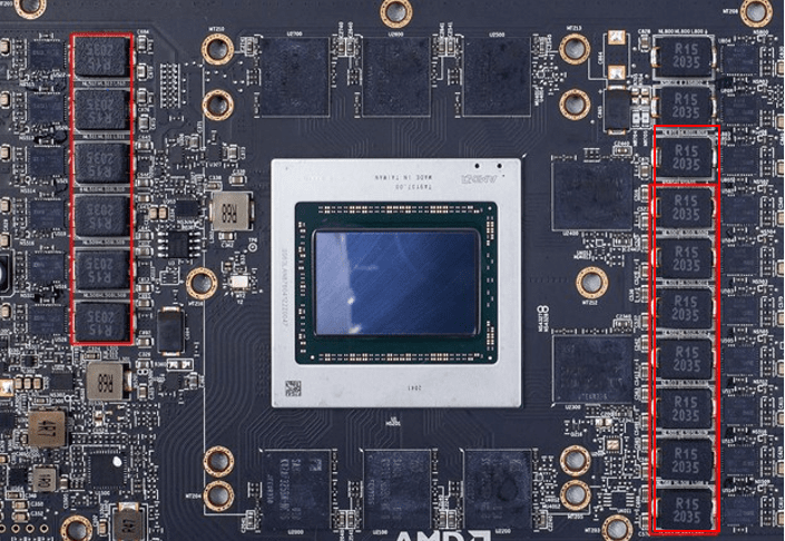

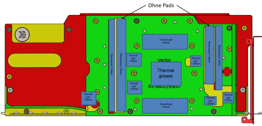

Die GPU funktioniert im BIOS einwandfrei, stürzt aber im Windows-Betrieb (unabhängig von Last) innerhalb kurzer Zeit ab. Offenbar liegt ein schwerwiegendes Problem auf der GPU-Hardwareseite vor, möglicherweise im Bereich der Spannungsversorgung oder Temperaturüberwachung. (Ich habe die Karte stümperhaft durchgemessen, auf der +12V und 3,3V sowie data Line sind alle nicht kurgeschlossen). Die markierten Phasen habe ich ebenfalls überprüft, konnte dabei jedoch keinen Widerstand messen. Allerdings verwende ich ein Mawek MT07 1/S, das eher für Kfz-Anwendungen ausgelegt ist. Daher bin ich unsicher, ob das Gerät überhaupt in der Lage ist, die sehr kleinen Widerstände einer GPU korrekt zu erfassen – oder ob es möglicherweise auch an meinen begrenzten Messkenntnissen liegt
Interessanterweise war bei der original Karte an den markierten Stellen keine Pads (bei den Spulen), dort hatte ich zuerst auch kein Thermal Putty angebracht, erst beim zweitem Aufschrauben habe ich es dort auch verteilt.
