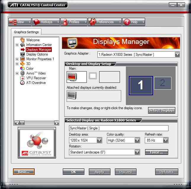

HI!
Ich weiß nicht, ob ich hier richtig bin aber ich hoffe ihr könnt mir helfen.
Ich habe die Suchfunktion benutzt konnte aber nichts brauchbares finden.
Und zwar habe ich ein Problem mit dem Tv Ausgang meiner x1800xt.
Ich würde gerne meinen TV als erweiterten Desktop nutzen. Dazu habe ich die Kabelpeitsche genommen und das gelbe Cinch Kabel in den TV gesteckt (mit dem S-Video Kabel habe ich es auch schon versucht, aber dann ist das Bild viel schlechter). Mit meiner ehemaligen x800xl funktionierte das immer problemlos...
Im Prinzip habe ich nur die alte gegen die neue Graka getauscht.
Nun ist es aber so, daß ich entweder den Monitor oder den Tv benuztzen kann. Beide zusammen funktioniert nicht.
Im CCC ist der Fernseher auch deaktiviert. Es ist aber nicht möglich diesen per rechtsklick zu aktivieren oder in das Fenster zum Aktivieren zu ziehen.
Die Option Tv erzwingen habe ich auch aktiviert.
