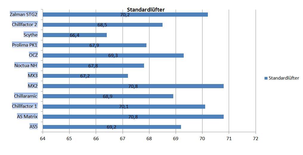

Hier ein kleiner Zwischenstand, jede Paste wurde zwischen 3-5 Tagen verwendet, und mehrere runs a 30 mins mit prime small belastet.
Aus den 2 besten runs jeder Paste wurde der Durchschnittswert errechnet und das ergibt dieses Ergebnis !

Ich kann die Gelid Extreme WLP empfehlen, lässt sich sehr gut auftragen und die Temps sind 1a. Von der MX3 würde ich eher abraten, da sie sich nicht allzu gut verarbeiten lässt - zäh wie Kaugummi :fresse: Die MX2 ist ok.
Genau die gleiche Erfahrung habe ich auch mit der MX3 gemacht. Vewende nun auch die Gelid und bin sehr zufrieden. Bin mal gespannt wie sie hier abschneidet.
Schöner Test übrigends :bigok:
Bei mir geht einfach die Scythe am besten, und das seit September, sie war irgendwie bei jedem Test vorne, braucht aber ein bisschen Einbrennzeit, deswegen sehen die Ergebnisse auf anderen Seiten ein bisschen anders aus, die machen solche Reviews unter Zeitdruck und können nicht so lange damit herum doktern wie ich.
Schöne tabelle aber das die Scythe am besten geht :hmm: naja wenn es so ist soll mir recht sein dann wird halt die das nächste mal gekauft :)
Werde ich Scythe mal ausprobieren :)

Ich hab mir mal ne Scyte-1000 (Scythe Thermal Elixir) geholt und muss sagen, das Zeug ist der letzte Scheiß. Ich werd' sie nachher mal im Backofen warmmachen, aber bei ~15° Zimmertemp ist es mir nicht möglich die Paste aufzutragen.
Wie kann die die gleiche Punktzahl bei Verarbeitung bekommen, wie die Artic Silver, die sich perfekt auftragen lässt? :rolleyes:

Naja ich hab die Paste vorher eingesteckt, und hatte keine Probleme mit der Verarbeitung. Sie lässt sich eigentlich gut Auftragen. Von der Leistung her ist das eine Top Paste, auch für Grakas.
Die Noctua Paste ist auch gut, und die Prolimatech auch, aber besser gehen tut die Scythe.
