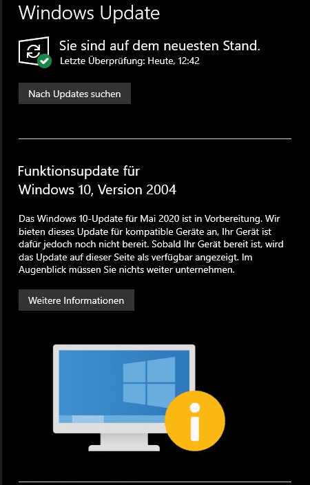

Danke, das hat mich direkt zum Upgrade bewogen, da morgen mein erster >60Hz Monitor kommt, und tadaa: Der heute releaste AMD Treiber kanns noch nicht. :fresse:

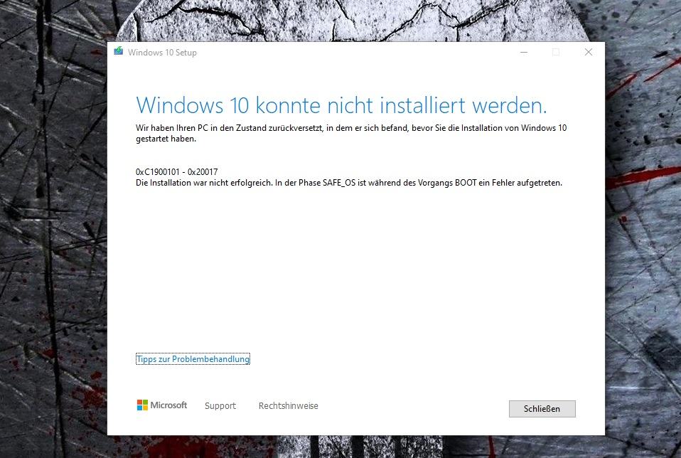

Kommt diese Meldung. Hatte jetzt den Computer Bild Blitz updater genommen.
Denke das UEFI blockiert das , aber weiß nicht was ich da machen soll
Der installiert es und dann startet der Rechner neu das kommt Post Screen und dann geht Rechner aus und dann wieder an.
Dann macht der anscheinend eine Systemwiederherstellung.
Hier die Fehlermeldung
Versuche es jetzt via USB Image.
Über USB Medium geht nur neue Installation.
Dann bin ich überfragt :(

wie hat sich das bei dir verhalten ?
Bei 85% kommt ein Bluescreen und fährt dann die komplette Installation zurück.
Ich tippe mal auf ne USB Hardware. Evtl. die AIO oder die Corsair Lüfter.
Ich habs hinbekommen.
Meine Samsung 950 Pro wurde im Bios nicht erkannt.
Diese steht zwar in der Support List von Aorus drinne , aber Typisch Gigabyte halt ....
Nun als letzten schritt habe ich CSM Unterstützung aktiviert und bei Bootrom von EFI auf Legacy geändert und zack
wurde die M2 SSD im Bios richtig erkannt.
Update lies sich dann jetzt ohne Probleme installieren.

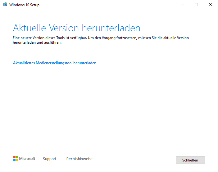

Wie installiert man jetzt im Moment Windows neu?
https://www.microsoft.com/de-de/software-download/windows10 -> Media Creation Tool -> MediaCreationTool1909
Ok.. aber:
klick auf ...herunterladen bringt wieder die selbe Seite und läd wieder MediaCreationTool1909.exe runter :(
Edit: ich will garnicht unbedingt 2004 haben, muss nur einen Rechner neu installieren, die Version ist erstmal egal.
Das aktuelle MCT lädt immer die neueste Windows Version runter und wenn Dir das egal ist machste das halt so...
geht leider nicht über die Seite, aber ich hab inzwischen einen 2004 direktlink gefunden.

Probleme gibt es noch ein paar;hier (hatte ich auch;Ursache ist wohl Quadro Treiber)) oder auch hier...

Warum?Sonst wird´s doch langweilig :d aber immerhin steht da was zu tun ist.Leider lässt sich die Funktion danach nicht wieder einschalten;es werden Treiber angemeckert.Sollen Nvidias Gralka Treiber sein also abwarten bis was kommt....
Das hat seinen Grund;sei doch froh das Dich MS nicht ins Verderben laufen lässt....
Hab die gleiche Meldung erhalten.
Dito. Hab es trotzdem gewagt mit dem Upgrade Assistent 2004 zu installieren und bis jetzt konnte ich keine Probleme feststellen.

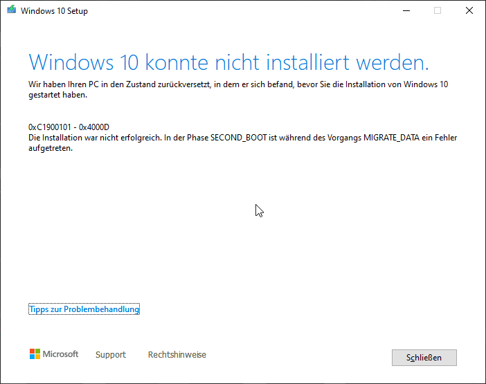

bei mir kann ich nicht upgraden, bei ca. 85% kriege ich einen Blackscreen und nachdem er neugestartet hat macht er ein Rollback.
