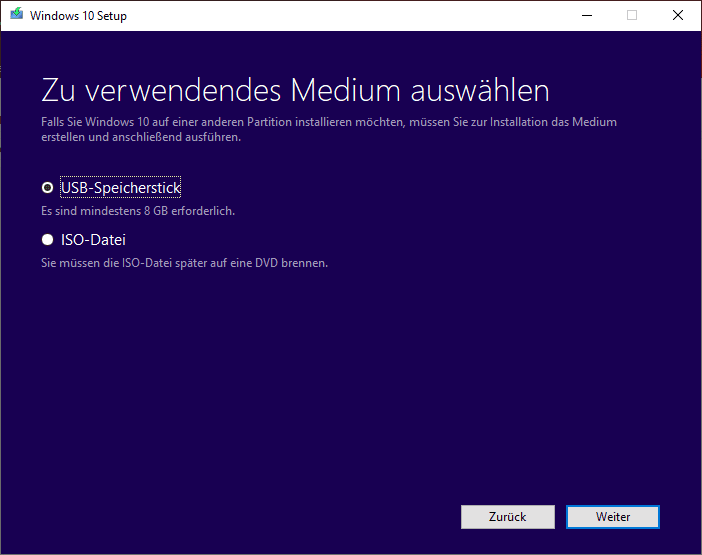

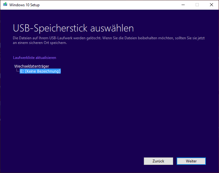

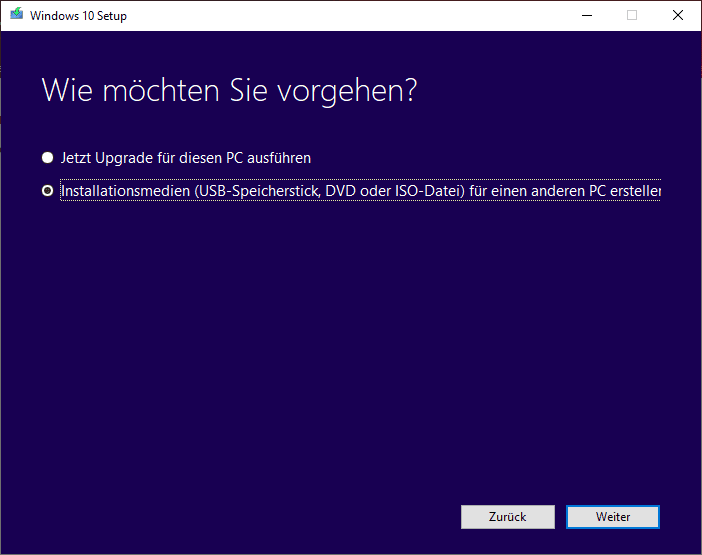

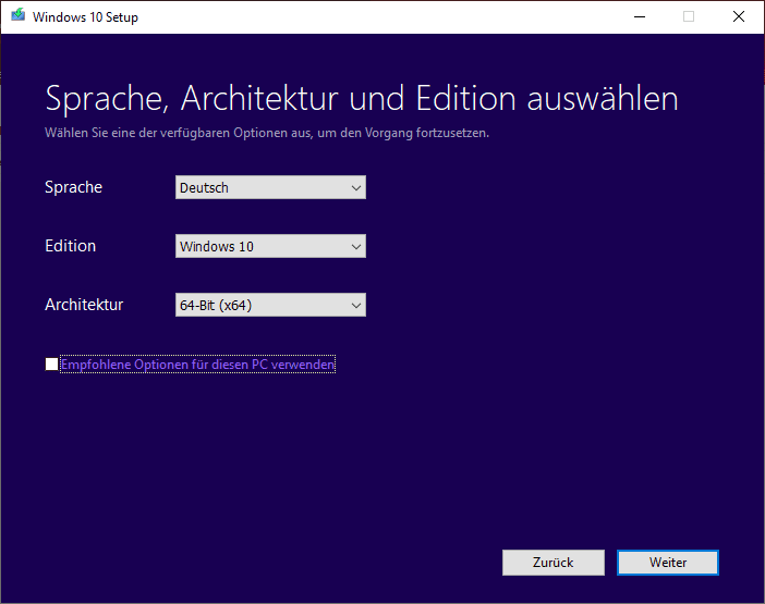

Wer braucht ein Rufus Studium und eine ISO wenn man nur den USB Stick einstecken muss.

Wurde aber auch schon gesagt:
Das Tool erledigt alles! was nötig ist. Wenns nicht geht nimm einen anderen Stick.

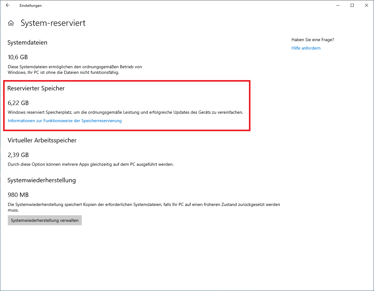

Hat schon jemand ein workaround für die Deaktivierung des reservered storage ab Win 10 build 1903?
Falls ja, dann bitte posten. Falls nein bitte keine Diskussion über den Sinn dieses features und den Eingriff Microsofts in die Konfigurationsautonomie des Users.
Nur bei einer 1903 clean Installation werden ~7GB Speicher reserviert. Wer von 1809 kommt, hat das nicht.

Das funktioniert nicht seit es den Artikel gibt, also seit Mai 2019. Einfach mal googlen nach: disable reserved storage
