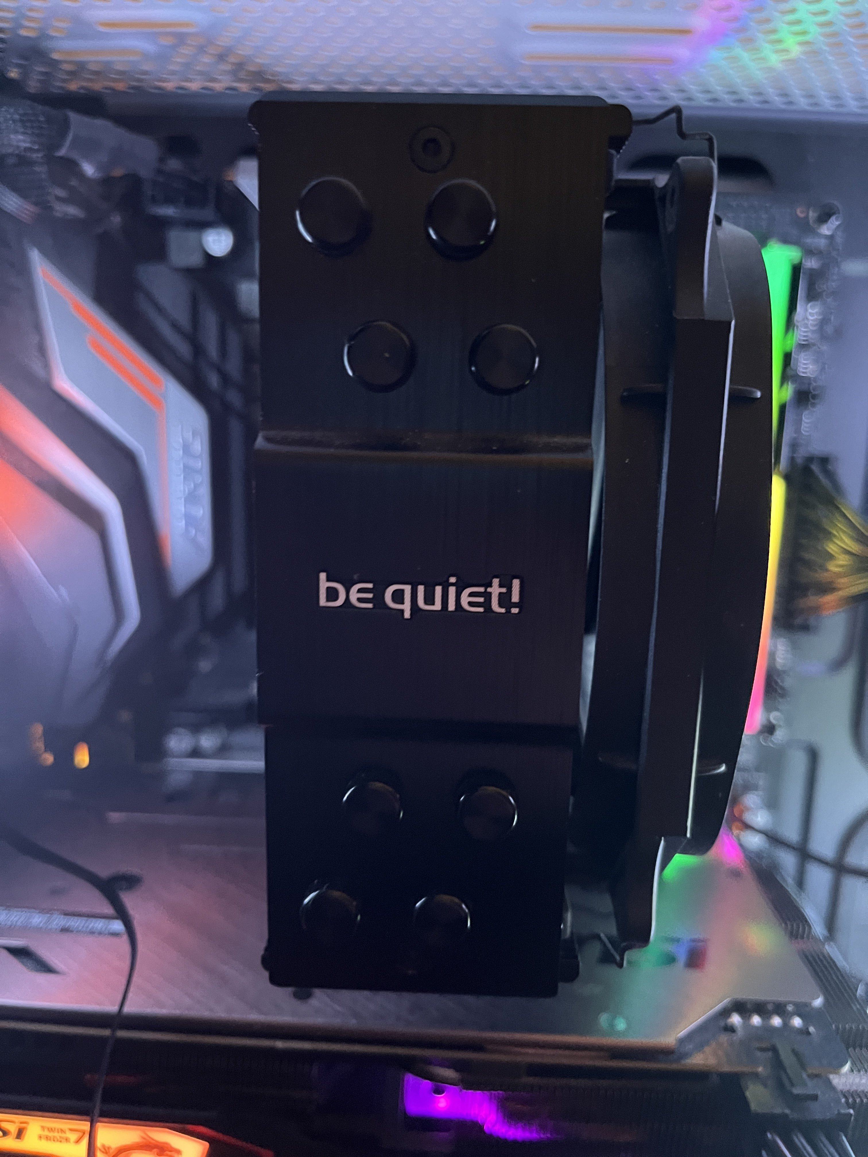

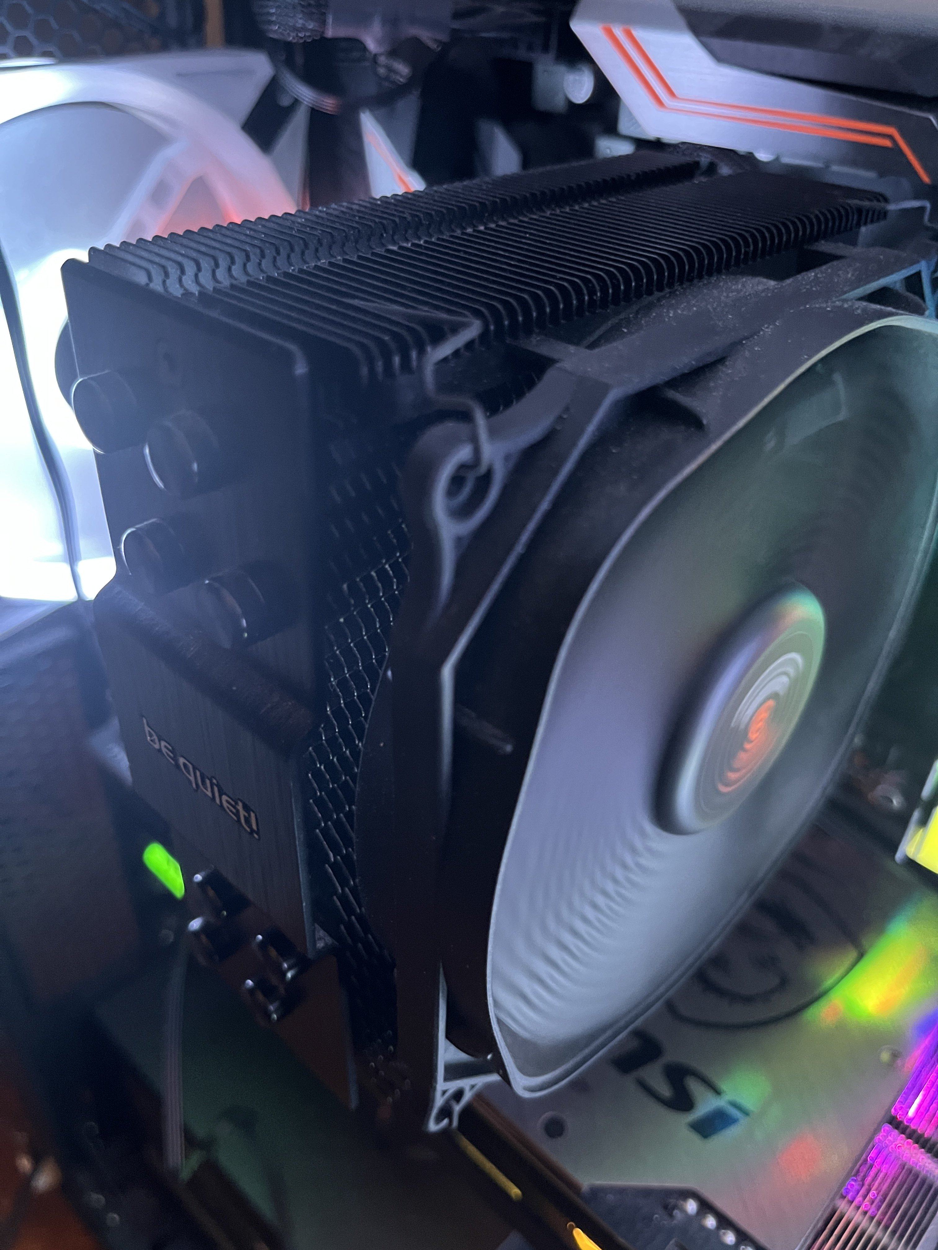

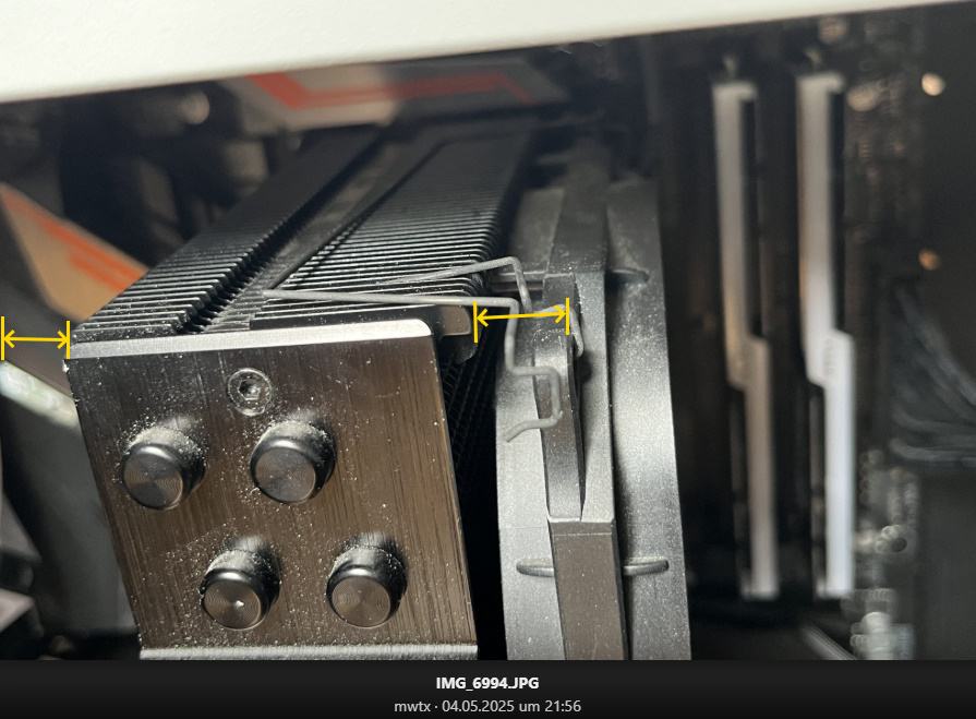

auf meinem CPU-Kühler sitzt derzeit der mitgelieferte Lüfter, befestigt mit den mitgelieferten Clips (im dritten Bild habe ich so einen Clip nochmal extra draufgelegt).
Nun möchte ich statt diesem Lüfter einen normalen RGB-Lüfter draufpacken, aber da dieser die Löcher nicht, wie der aktuelle, mittig hat, reichen die Clips längenmäßig natürlich nicht... was kann ich tun?

Kabelbinder oder Bohrer ist dein Freund.
So wie es aussieht wär es bei diesem Kühler auch möglich den Lüfter auf der anderen Seite zu montieren.
Leg mal die Klammer dort drauf und vergleiche den Abstand.
Der sollte auf der linken Seite etwas größer sein, mit der Rahmenbreite des Lüfters kannst du dann abschätzen ob es passt.
Der Kühler ist schnell umgedreht und alle paar Jahre mal ein Tropfen frische WLP schadet nicht.
Beim Dark Rock Pro 4 sind zusätzliche Klammern im Zubehör, die länger sind, um "normale" Lüfter zu montieren.
Hast du schonmal bei BeQuiet angefragt, ob die dir längere Lüfterklammern zuschicken können, falls es die für deinen Kühler gibt?
