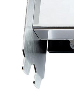

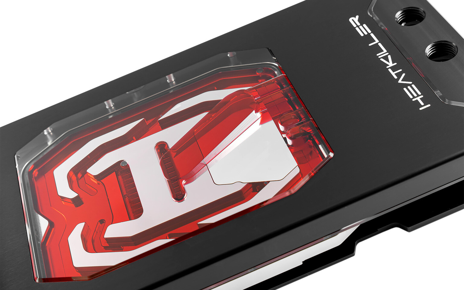

wahrscheinlich wird die PCI Slotblende an den Kühler mittels der Schrauben über die DP / HDMI Slots befestigt, was ja eine gute Idee ist, um GraKa durchbiegen zu minimieren. Und für das Foto haben die einfach die Slotblende an die falschen Löcher geschraubt.
Die Bilder passen darum nicht zusammen
Wir produzieren Produkte von außergewöhnlicher Qualität. Konnte nicht sammeln und ein Foto für den Laden machen.
Es ist der fünfte Monat.

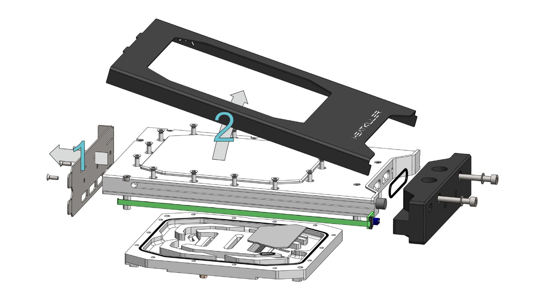

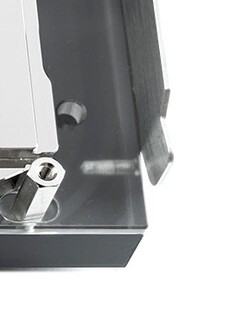

ich würde fast vermuten dass die Schrauben (wo die GPU sitzt) für den 3D-Aufbau auf der Vorderseite sind.
Da würde ich widersprechen und es gibt mehrere Gründe dafür.
Der Aufbau scheint nahtlos in den Hauptteil des Kühlers überzugehen. Ich sehe da keine Nut, nirgends. Umgekehrt ist auf der Unterseite jedoch eine zu finden. Da kann man fast schon sicher sein, dass da was von unten reingeschraubt wurde.
Zudem macht es keinen Sinn, etwas oben drauf von unten einzuschrauben. Da braucht man extra Dichtungen. Schraubt man es von oben drauf, dann kann man sich die sparen, geht halt ein Tropfen/Stunde nicht durch die Finnen, sondern direkt in die abführenden Kanäle.
Zu guter letzt spart es zweifellos Fertigungskosten, wenn man den Hauptteil mit einer gröberen Fräse fertigen kann. Nur die eigentliche Kühlstruktur kostet wirklich viel. Je nachdem, wie man es macht, könnte man da auch eine Art Gleichteilepolitik mit CPU-Kühlern fahren, aber davon gehe ich mal nicht aus.
Von daher, ich bin mir 99,9% sicher, dass das ein Kühlerbodeneinsatz ist.

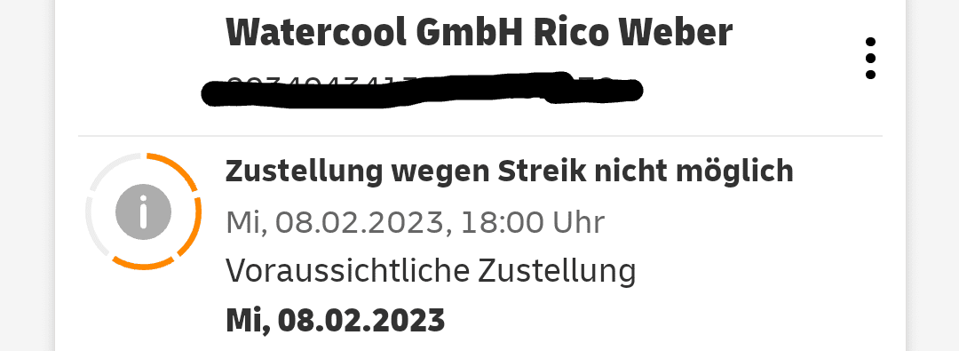

Oh! Eben in meinem SPAM-Ordner gesehen, dass mein bestellter Kühler versandt wurde! :d
(4090 FE - Silber)

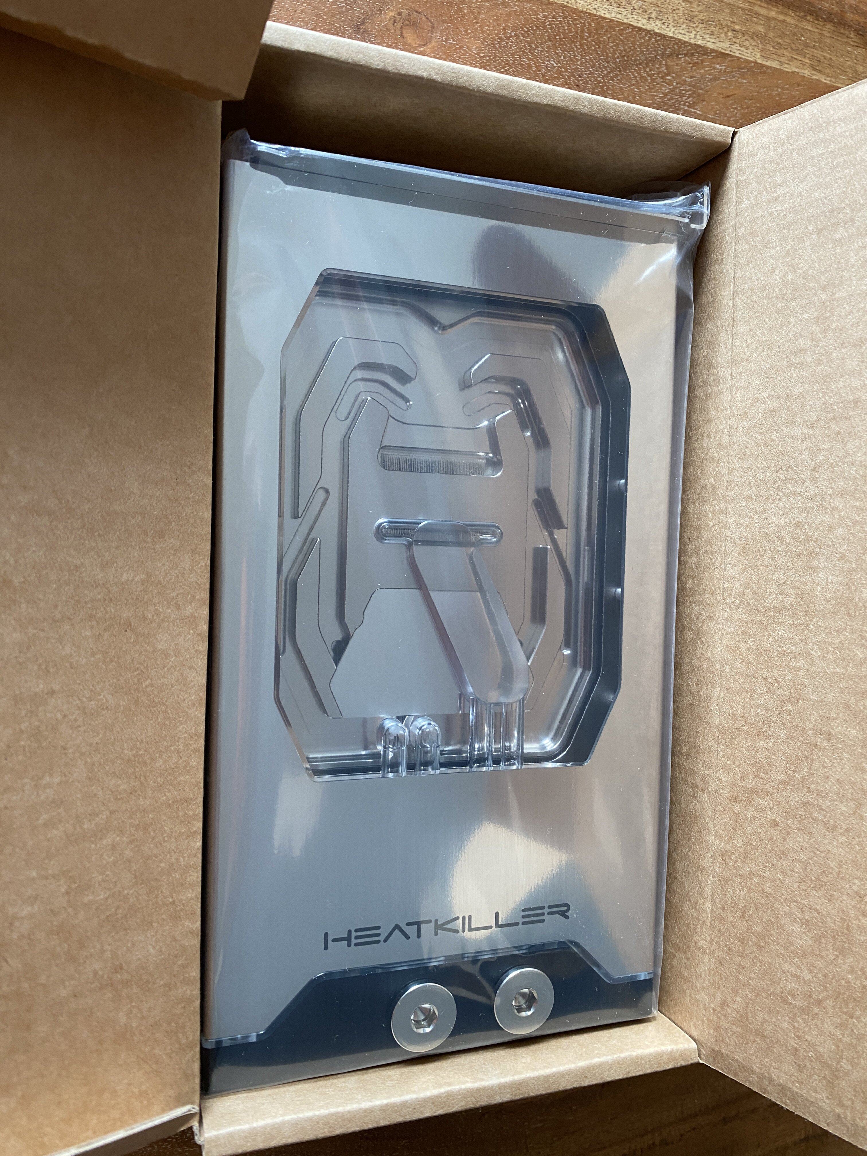

Mein Kühler kam eben an
Im Vergleich bezüglich Performance werden die Leistungs FETs schon mal nicht aktiv angeströmt und nur aktiv über eine dicke Kupferplatte gekühlt, das ist schon mal ein Nachteil.
Aktuell habe ich den Kühler von EK an meiner 4090FE. Baue am Sonntag um auf den WC Kühler. We will see ;)

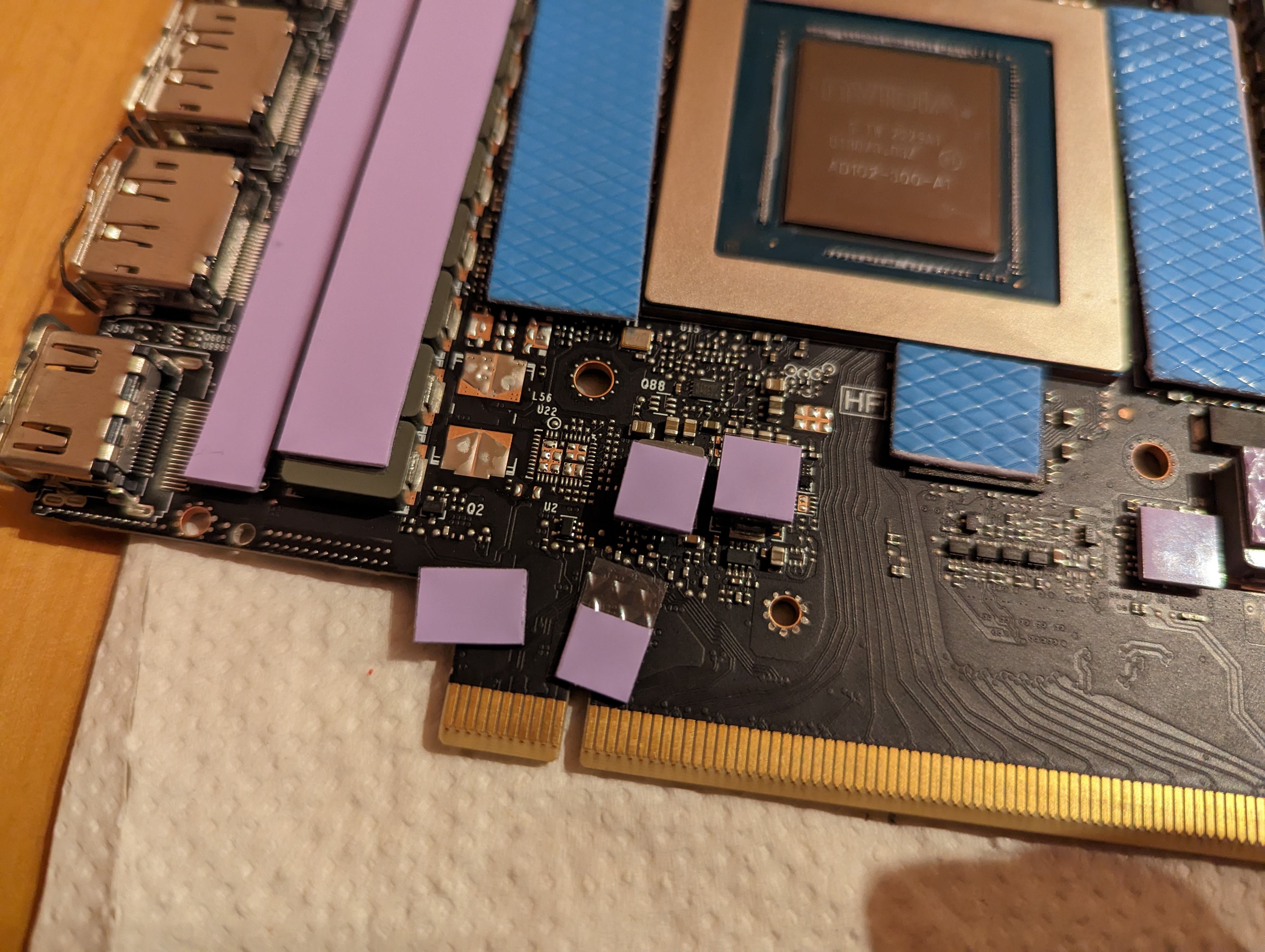

Hm, bisschen verstörend, das laut WC Wärmeleitpads auf alle Spülen sollen und zusätzlich auch auf Spulen, die nichtmal verbaut sind :/
