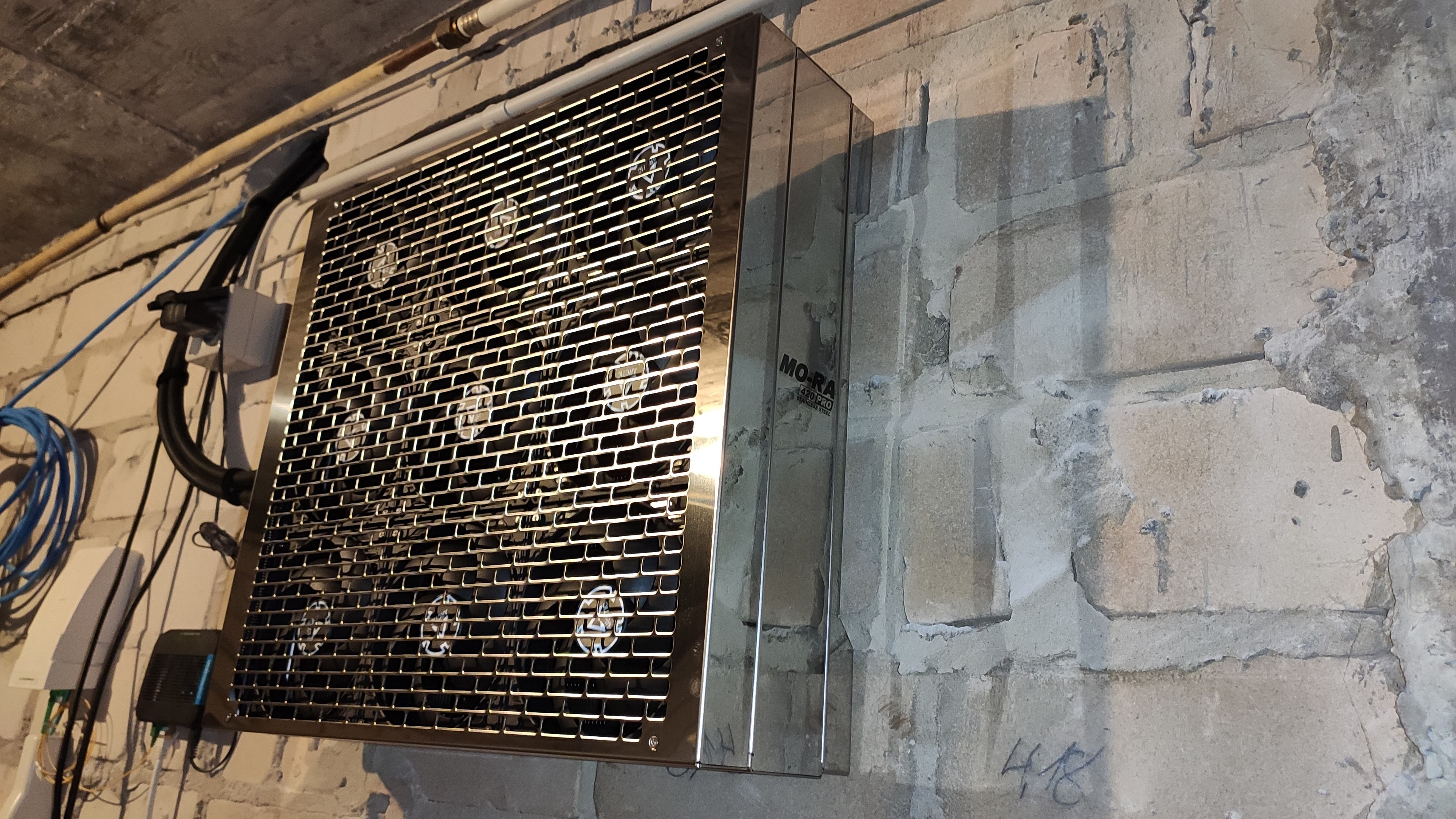

Von mir aus gerne weniger Bashing auf andere Marken. Auf meinen Hochglanz polierten Edelstahl Mora lasse ich nichts kommen, der ist Meilenweit vor den Mitbewerbern. Andere Firmen haben aber auch gut Produkte. Daher no hate und unterstütz euch!

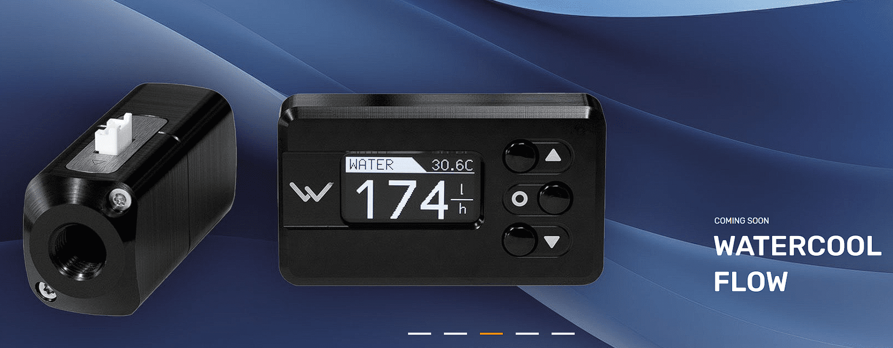

Hat jemand schon weitere Informationen zum Watercool Flow? Wieviel der in etwa kosten wird, was der alles kann und die Anschluss-Möglichkeiten (direkt am Mainboard, internes USB)?

Die spannendste Frage bei WC ist doch eigentlich, wann der überhaupt mal verfügbar sein wird…
Wäre in meinen Augen auch ein Vorteil, weil das bei den aktuellen Modellen nur noch mit dem 80€ High Flow Next möglich ist. Ein 50€ Watercool Flow hätte dieselben Features wie der High Flow 2, aber als Vorteil einen Display zur softwareunabhängigen Visualisierung der Kernfunktionen Durchfluss und Kühlmitteltemperatur.
Beim 50€ Highflow 2 geht das nicht ohne AC Zusatzgerät:
Zur Auswertung des Durchflusssignals wird ein Gerät mit Durchflusssensoreingang (siehe Kompatibilitätsliste) benötigt, dieses befinden sich nicht im Lieferumfang!

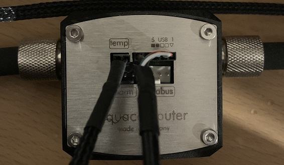

Deswegen nutze ich auch noch High Flow USB Sensoren, die mit angeschlossenen Temperatursensor mit einer USB-Direktverbindung zum Mainboard auch ohne Aquasuite, sondern mit HWiNFO die Werte Durchfluss und Sensortemperatur ausgeben können.
Bemerkung zum Screenshot: Der Highlow USB wird, aufgrund der identischen Elektronik wie die MPS Flow, generell fälschlicherweise als MPS in HWiNFO angezeigt. Es ist im gezeigten Beispiel also der High Flow USB mit zusätzlich angeschlossenem Kühlmittelsensor. Den integrierten Sensor kann man messtechnisch in die Tonne hauen bzw. ignorieren. Wird aber auch angezeigt, solange man ihn nicht ausblendet.
Ich habe nichts gegen die Aquasuite und das Abomodell, nutze die teilweise auch und sehe das wie @error126 , aber es geht in dem Fall auch ohne.
AC Zusatzgeräte für den Highflow 2 habe ich bereits und wenn die Highflow USB die Grätsche machen sollten, wird es vermutlich auch ein Highflow 2. Oder vielleicht auch nicht, wenn es einen Watercool Flow für 50€ mit dem erwähnten Funktionsumfang geben wird.

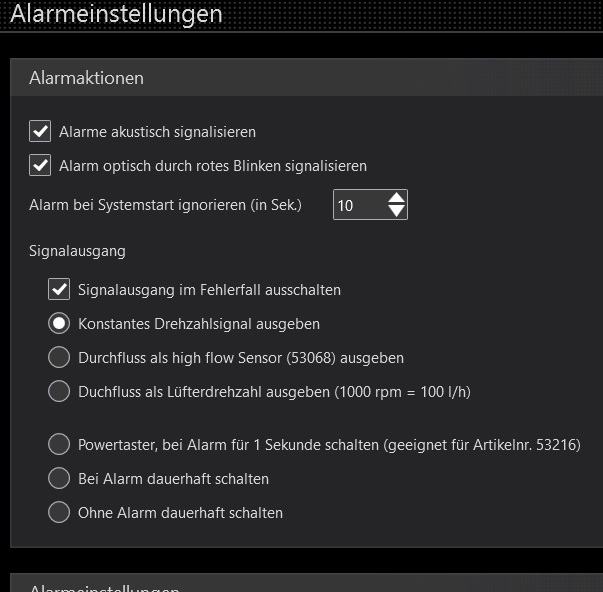

Nicht vergessen, der HFN hat auch noch einen Signalausgang, den man in der Aquasuite auch entsprechend konfigurieren kann. Der kann also im Grunde alles. Mache ich vielleicht bei meinem nächsten Umbau.
