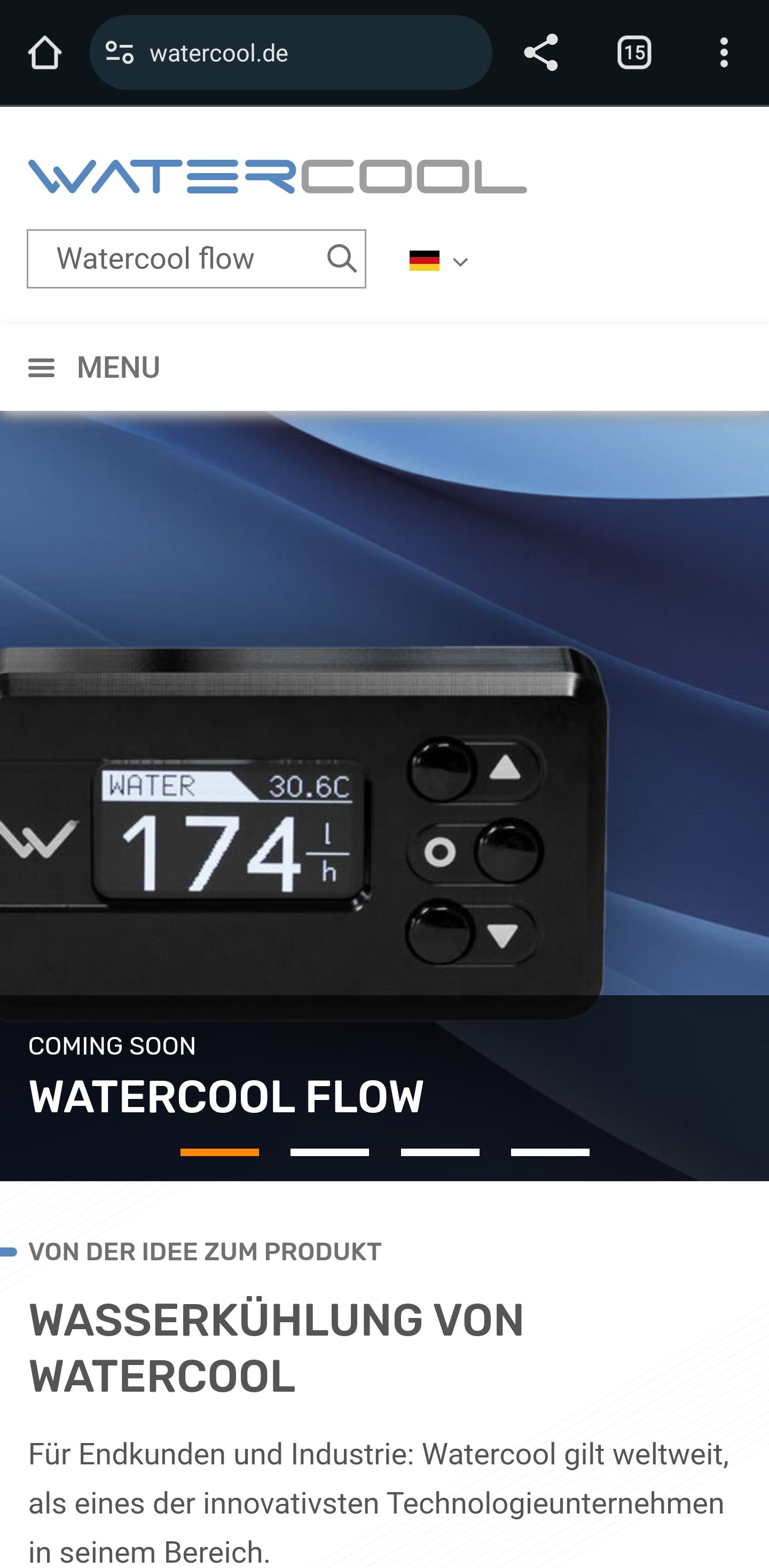

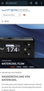

Moinsen.
Ich habe auf der Watercool Page gesehen, dass es demnächst einen Durchflusssensor aus deren Hause geben soll. Gibt es hier schon irgend welche Infos zu? Release, Funktionen?
Wenn jemand was weiß, gerne her mit den Infos. War nämlich drauf und dran, mir den high flow next zu ordern...

Gerade gesehen, dass das Thema weiter vorne schon in Angriff genommen wurde 😅

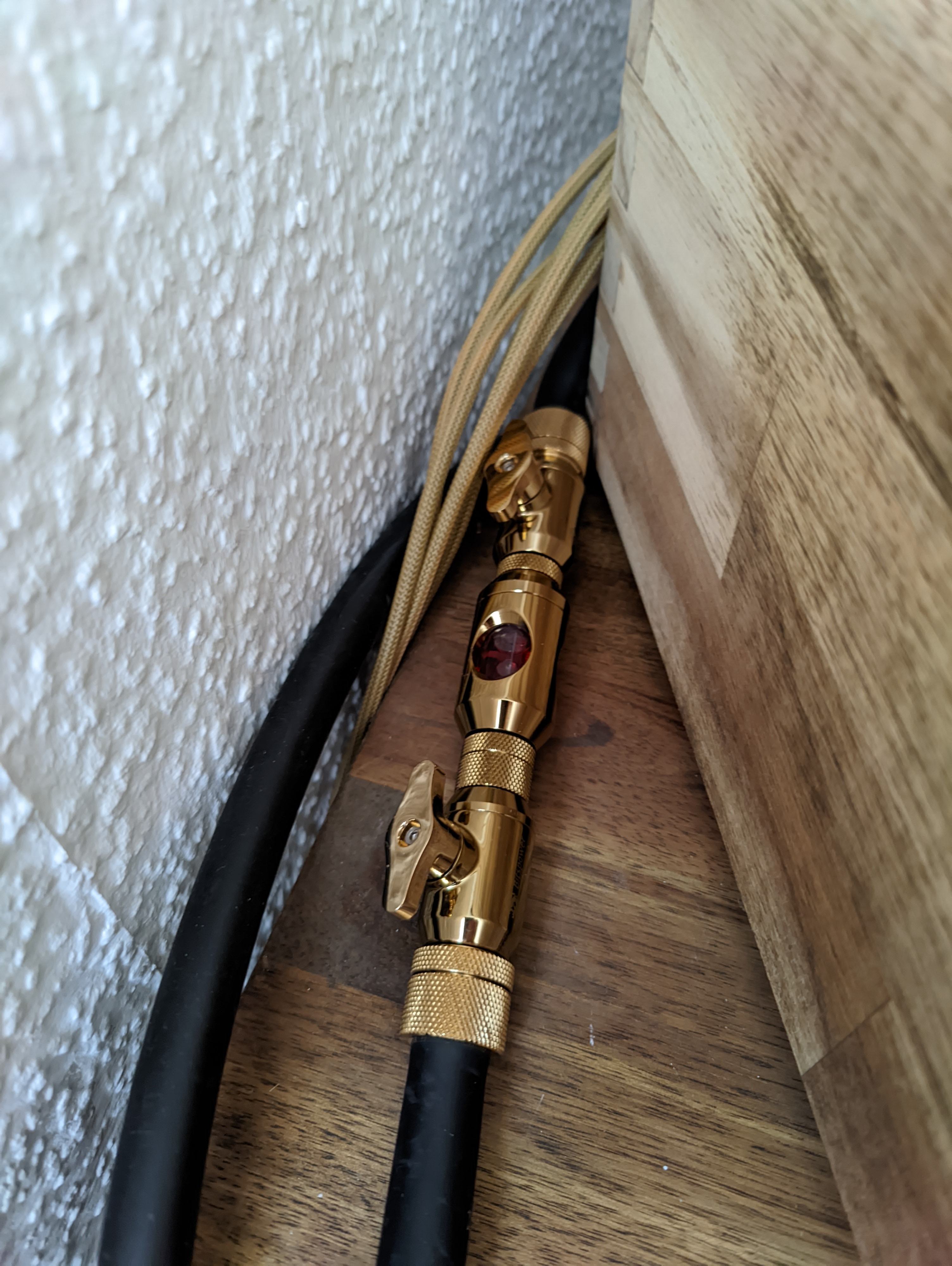

Das habe ich in der Tat auch vor. Magst du mir erklären, oder ein Foto machen, wie du es gelöst hast? @error126
So... Ist sogar noch ein Filter (ink Luftblase, weil ich es grade offen hatte) dazwischen, den kannst du aber bei Belieben weglassen.
Also prinzipiell Kugelhahn --> drehbarer Doppelnippel --> Kugelhahn

Sauber, genau so hab ich es auch vor gehabt. Danke dir!
