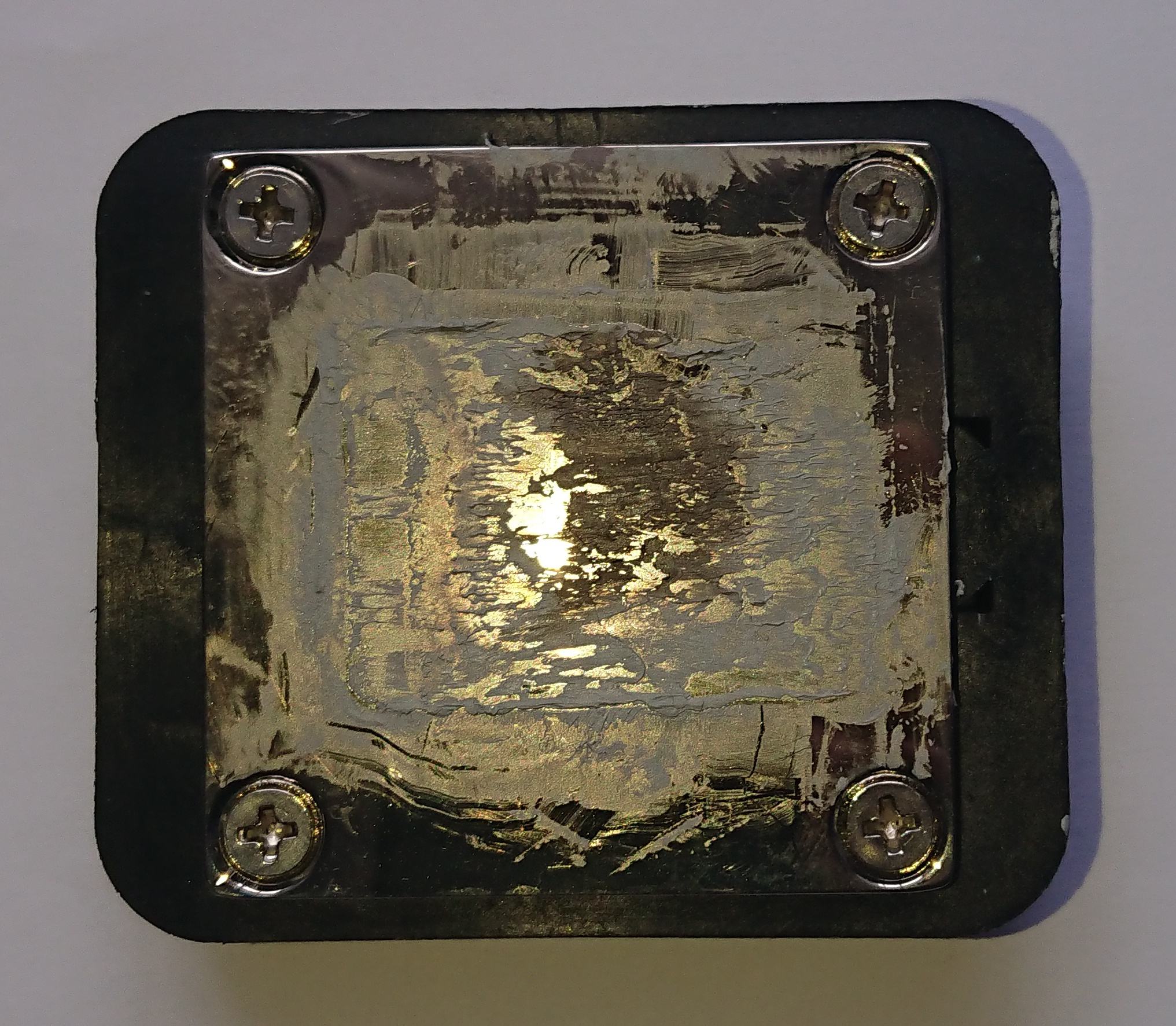

Die CPU war nur wenige Monate in Betrieb und sah dann so aus Anhang anzeigen 1074249
Moment das ist aber doch der Kühlerboden....??!!
Edit:.... wobei ich denke auf Grund meiner Zahllosen WLP Wechsel wird die bei mir eh nicht richtig alt, also entweder wurde bei mir die WLP oder gleich beides CPU und WLP gewechselt. Ist bei mir Bastelwahn.
Stimmt es war der Bock, die CPU sah natürlich auch so aus, Ich wollte den Block so und so wechsel, WLP wurden nach den Anblick sofort gewechselt, in der Hoffnung das es besser wird,
