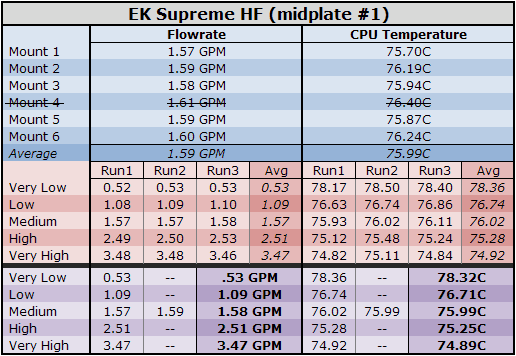

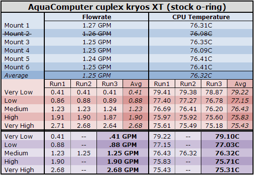

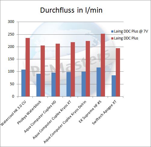

Da du ja so umbedingt deine deutschen Ergebnisse willst bitteschön:
Auf der Grafik 1 sieht man deutlich dass auch mit einer Laing DDC der Kryos nur knapp 220 l/h liefert wobei 1 GPM 227 l/h sind.
Im Ami test sieht man ja dass der Kryos mit einer D5 1.25 GPM schafft also mehr als mit der hier gepriesenen Laing DDC.Damit wird das high flow Prinzip des EK da seine Temperaturen in beiden Reviews Top und besser als die des Kryos XT Stock sind nochmal aufgewärmt.
Außerdem was soll das heißen Ami 300 l/h Tests?Kann ja niemand was dafür wenn deine Laing nur mit 60 l/h daherstinkt=)

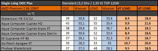

Anhand der Grafik 2 sieht man auch klar dass der EK Supreme HF den Kryos XT unter 100% Last mit 4 Grad Unterschied schlägt. Sry aber bei solchen Ergebnissen sollte man vl nicht nur nach dem Aussehen gehen.Und dazu wird auch gesagt dass der HK 3.0 da sowieso nicht mitreden darf^^.
Es ist mir zu blöd - du kannst nicht mal Tabellen richtig lesen..,
Wo ist er denn bitteschön 4 Grad besser? Du musst auch die Wassertemperatur bzw. dT-Werte beachten! Unter Load liegen alle (bis auf zwei) im Rahmen der Messtoleranz nahe beieinander. Wenn das Wasser wärmer ist, dann ist doch klar, dass die CPU auch wärmer wird...
Bei 10 Tests kommen 10 unterschiedliche Reihenfolgen zustande. Aber was (fast) alle zeigen ist, dass die Topkühler dicht zusammenliegen...
Meine Güte :rolleyes:
Du vergleichst Äpfel mit Birnen! Selbst wenn der EK Supreme besser ist als der Kryos, vergleichst du damit immernoch zwei unterschiedliche Kühler miteinander, nicht den Durchfluss! Wenn du wissen willst, wieviel dir der Durchfluss an Kühlleistung bringt, musst du bei ein und demselben Kühler bei verschiedenen Durchflussraten die Temperaturen machen.
Selbst wenn wir nun die CPU Temperaturen (von nicht/schlecht geeichten Sensoren!) auslesen kommt bei einer versiebenfachung (nochmal: 7x so viel Durchfluss) eine Temperaturverbesserung von 4°C raus. Bei beiden Kühlern.
Und das soll sich lohnen? Unfug. "Preis/Leistung" stimmt da überhaupt nichtmehr. Aber das scheint ja so ein Ami-Problem zu sein ...

Mag sein aber der EK kühlt ja unter den gleichen Vorrausetzungen und da kommen trotzdem 51 Grad zustande wobei hingegen der Kryos 55 Grad erreicht.

Wenn die Wassertemperatur um 4 Grad steigt kannst du davon ausgehen, dass die CPU ebenfalls ~4 Grad wärmer wird. Deshalb interessieren nur die dT-Werte. Weißt du wie die Lufttemperatur bei den Tests war? Nein! Deshalb kannst du die Wassertemps nicht miteinander vergleichen, sondern nur die dT-Werte.

Zu deiner Tabelle: Der Supreme ist zwar 4 grad besser als der Kryos XT, aber da das wasser beim Kryos um 4,4° Wärmer ist als bei dem Supremetest errechnet man ganz schnell, dass der Supreme sogar in deinem verlinkten Test um 0,4° (Oh welch ein Weltbewegender Betrag!!!!) SCHLECHTER ist als der Kryos.

Egal was interessant ist sind diese 2 Bilder im Anhang.
Die geben Auskunft über den Durchfluss/Temperatur Unterschied.
Und der ist enorm.

Gooch ich hab mich genau auf die von dir nochmal gezeigten Tabellen bezogen. Genau dort siehst du, dass bei verwendung des selben Kühlers die CPU Temp mit einer versiebenfachung des Durchflusses gradmal 4°C besser wird. Anhand der CPU-Fühler ... Hier fehlt die Wassertemperatur und die Lufttemperatur!
@deltaT-Wert:
Radiatoren können eine bestimmte Menge an Wärme an die Luft abgeben. Das hängt zum einen von der Lüfterdrehzahl und der Fläche sowie der Bauart des Radiators ab, aber auch von der Temperatur der verwendeten Luft und eben des Wassers.
Ich verstehe schon, wo da oft Verwirrung herkommt. Ist es nicht so, dass wenn ein Kühler dazu in der Lage ist, die Wärme besser ans Wasser zu übertragen, dieses stärker aufgeheizt wird? Im Gegenzug hat der Radiator eine höhere Wassertemperatur gegen die gleiche Lufttemperatur und kann somit insgesamt mehr Wärme abführen.
Darum der deltaT Wert. Die Qualität des Kühlers siehst du nur an der Differenz der Temperaturen, da diese im Rahmen der Messtoleranzen immer gleich sind.

Abschließend möchte ich nochmal jedem der das Durchfluss/Temperatur Verhältnis verpöhnt hat diese Bilder nochmal zu Herzen legen.
Man sieht sowohl in dem amerikanischen Test von Vapor als auch im deutschen Test von PcMasters dass der EK einen besseren Durchfluss erziehlt.
Außerdem sieht man auch dass ein besserer Durchfluss mit der D5 beim Kryos als mit der Laing DDC erziehlt wird.
Und besonders wichtig ist dass man bei Vapors Review sehr stark sieht dass der EK besser und effizienter als der Kryos kühlt umso mehr Durchfluss er hat.
Für jeden ders noch nicht gesehen hat nochmal im Anhang.
