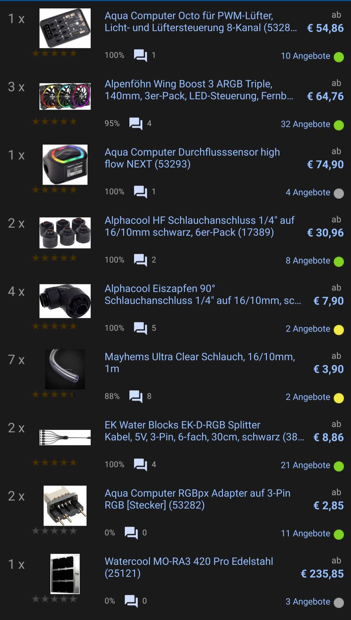

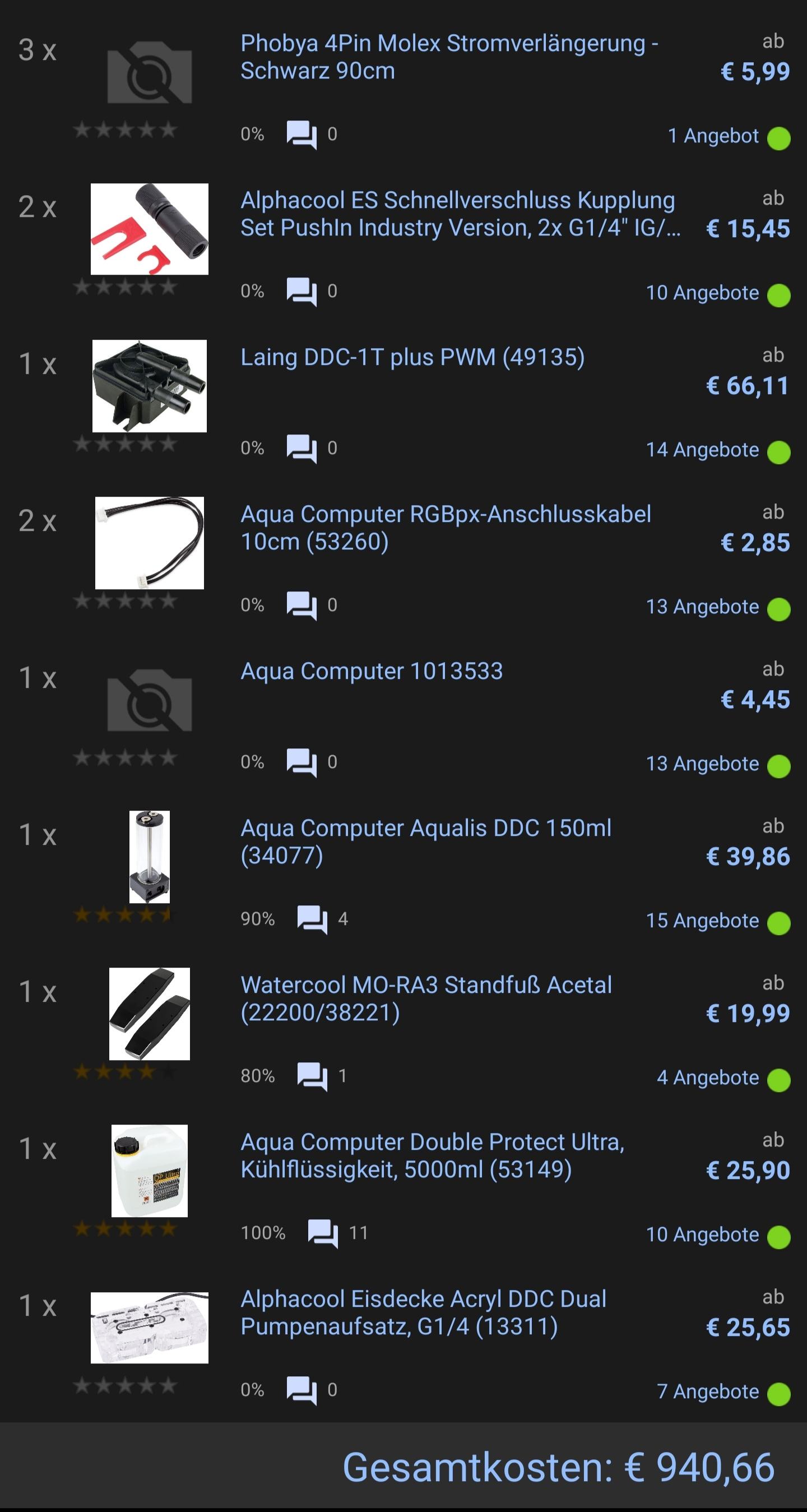

Wie schon per PN. Kannst Du einfach die WaKü kurz so machen, wie Du es machen würdest?

Anschlüsse würde ich von Barrow nehmen
Lüfter NB Eloop RGB
Wenn du was einsparen möchtest den 360er Mora, denn der könnte bereits 2 High End Sys. kühlen
Budget 1000 Euro ohne Lüfter.
5900x & RTX 3090

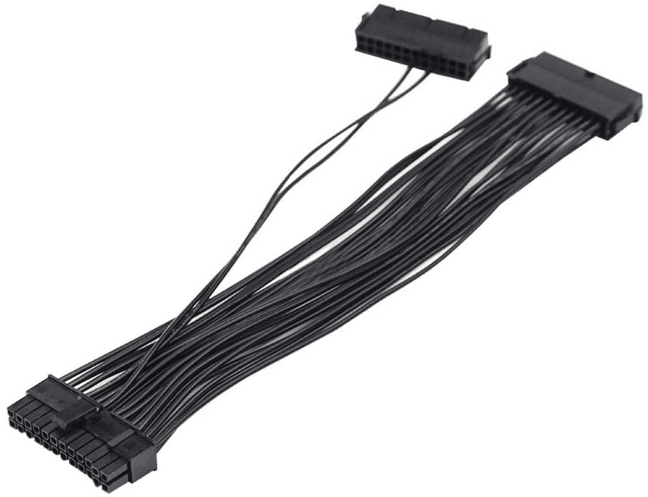

Hey, ich würde gerne ein zweites Netzteil für die zwei Octo und die zwei DDC verwenden. Ich habe noch ein BeQuiet 300 Watt Pure Power rumliegen und nuss dann nicht soviele Kabel (4 Pin Molex, SATA Strom legen). Welche Möglichkeiten gibt es, das zweite Netzteil automatisch zu starten sobald ich den PC einschalte?
Falls das nicht geht wäre noch eine
Möglichkeit eine Steckdosenleiste mit on/off und Kurzschluss des 300 Watt Netzteils.
Eine Möglichkeit wäre es einen spezielle Adapter dafür zu kaufen:
und das entsprechende "Starterkabelkabel" dann mit einem Lötkolben zu Verlängern
Netzteilproblem ist gelöst.
