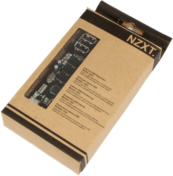

Wo/Wie bekomme ich denn eigentlich ein 3m langes USB Kabel hin, das von Mainboard um Octro geht? Einfach genug Verlängerungen? :fresse2:

Es gibt nur kein passendes USB Kabel, das länger als 40 cm ist - ich brauch ja so eins IMG_20210809_120907.jpg
