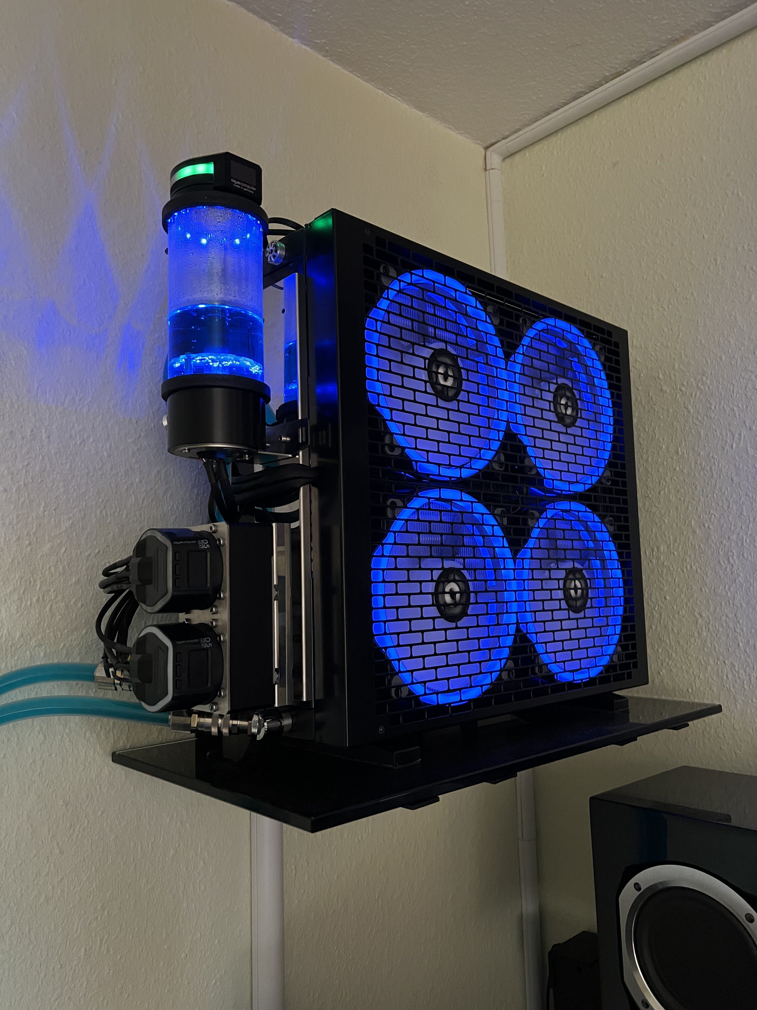

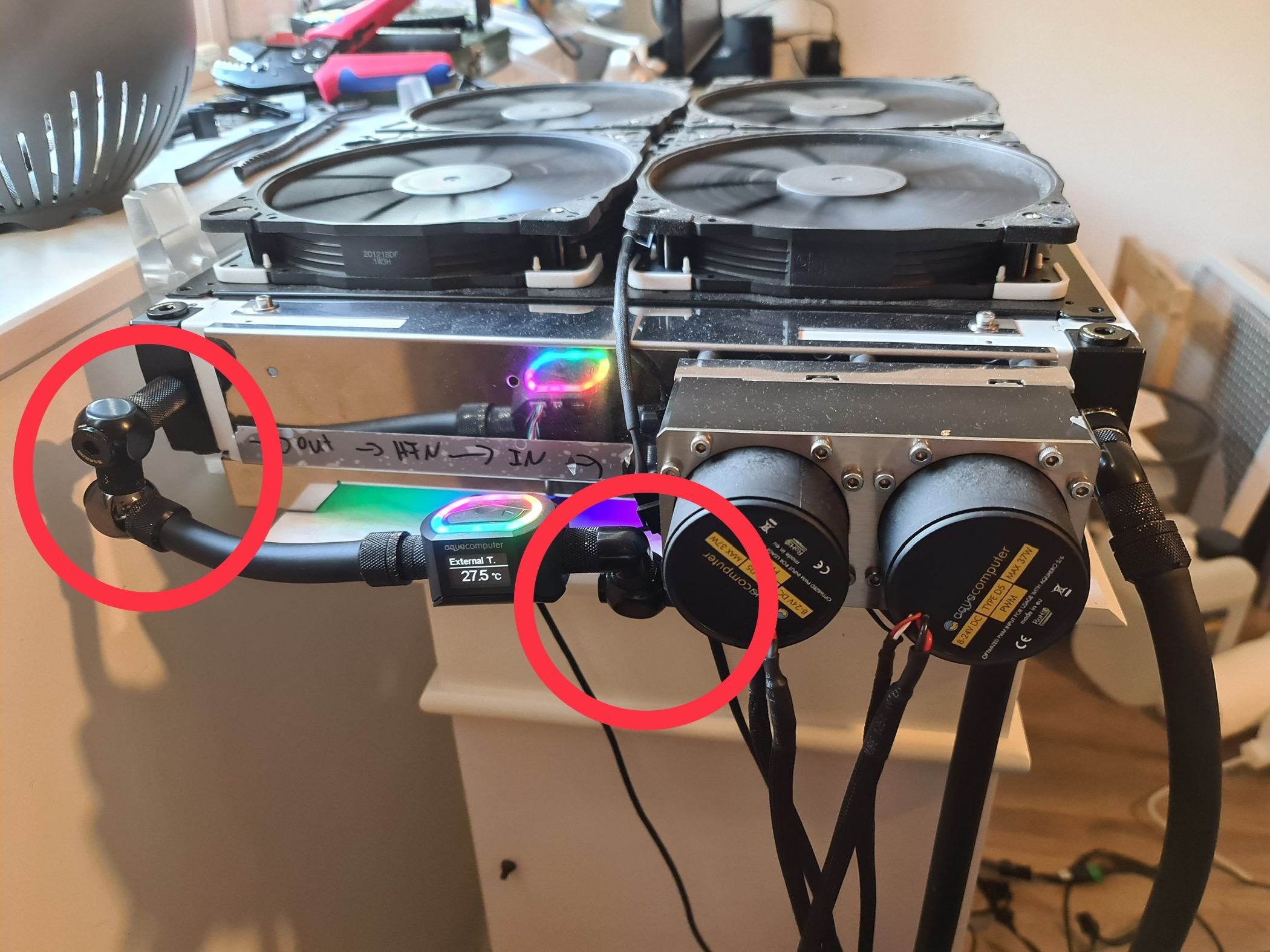

Hat hier jemand ein IceMan Dualtop am MoRa und kann mir Bilder der Verschlauchung zeigen?
Aktuell sieht es mit dem WC Dualtop sehr bescheiden aus, auf lange Sicht wird es für solche Wegstrecken definitiv etwas aus Hardtubes werden.
Ich sag mal so, es funktioniert, aber schön ist anders.
Die IceMan Tops haben IN/OUT oben und 1x OUT in der Front, sehen aber mit den Pumpen nach unten ausgerichtet schöner aus und es ist optisch insgesamt schlanker.
Und noch eine andere Frage, was meint ihr, hält der Rahmen vom MoRa im Top an Zugkraft aus?
Wollte den MoRa testweise mal an zwei Magneten aufhängen, aber 65 kg Teile sind zu rutschig, bald kommen für draußen (Sonnen und Windschutz) zwei Magnete mit je 450 kg, die werden kaum noch vom MoRa abgehen wollen, nicht das ich mir damit den Rahmen verbiege^^
Ich finde das sieht bei mir ordentlich und stimmig aus…
Ja, das mag sein, mit dem AGB und stehend ist das auch easy.
Meine Kiste liegt allerdings, hatte auch überlegt, das Top an einer Holzplatte festzumachen, da der kleine Schrank das von dessen Materialqualität nicht zulässt, aber auch das sähe eigenartig aus.
Hatte auch geschaut, ob ich den AGB und LS oben an den MoRa angebracht bekomme, aber dann läuft der PC nicht mehr autonom.
Das wird wohl noch einiges an gebastel.

Warum gehst du den Weg mit diesen ganzen Winkeln?
Warum nicht je Seite einfach zwei normale, dezente 90 Grad Winkel. Das sollte doch auch gehen und würde in meinen Augen wesentlich schöner und sauberer aussehen.
Habe nicht genug Winkel gehabt ;P
Außerdem kommt der OUT beim TOP unten heraus und ich musste mit dem Würfel überbrücken, war ja erstmal nur ein Test, läuft aktuell auch nur mit dest. Wasser.
Der Würfel links im Bild wird aber wohl bleiben, da kommt ein Kugelhahn dran, dann kann ich den MoRa perfekt entleeren.
Für mehr Winkel und Co fehlt das Geld, zumal ja das Messingtop bald das von WC ersetzt.
Ich warte aber auch noch auf eine Rückmeldung seitens WC bezüglich eines weiteren Teils, das es so nicht direkt zu kaufen gibt, je nachdem wie die Kosten ausfallen (sollte ich das bekommen) kann ich weiter planen.
Hinter dem HFN soll noch ein Metallmount / Adapter hin, wo der andere Kram befestigt wird.
Wird alles noch spaßig, da hier dann zukünftig auch kurze Hardtubestrecken dazu kommen, das macht es optisch schlichter und angenehmer, profitiert vom RGB, ich kann sehen was los ist und zugleich ist es einfacher zu warten.
Die Beschriftung vom Tesa am MoRa ist im Übrigen nicht die Flussrichtung.

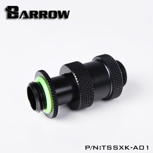

Bräuchte sowas hier, das wäre ideal, da es ausziehbar ist.

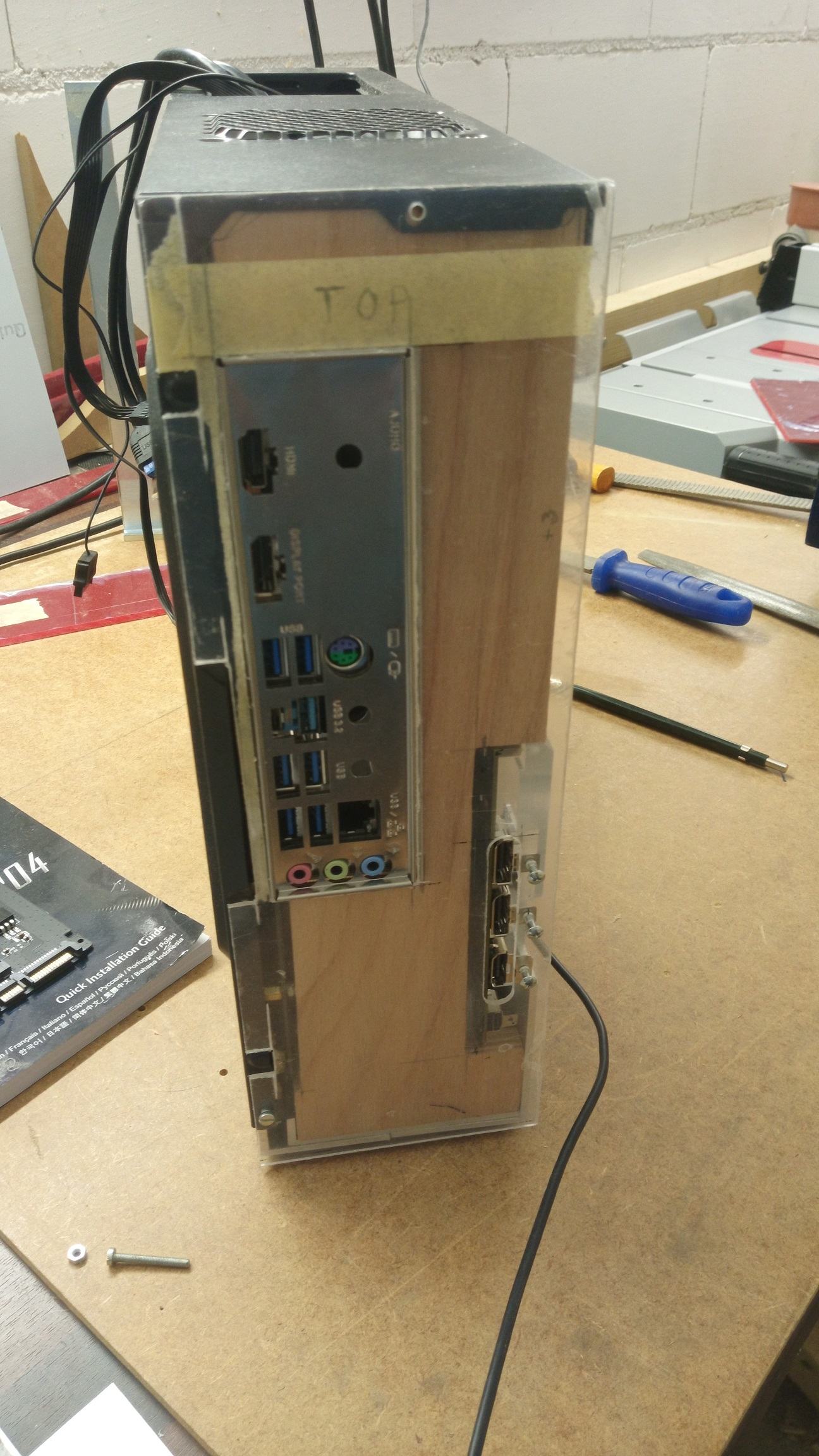

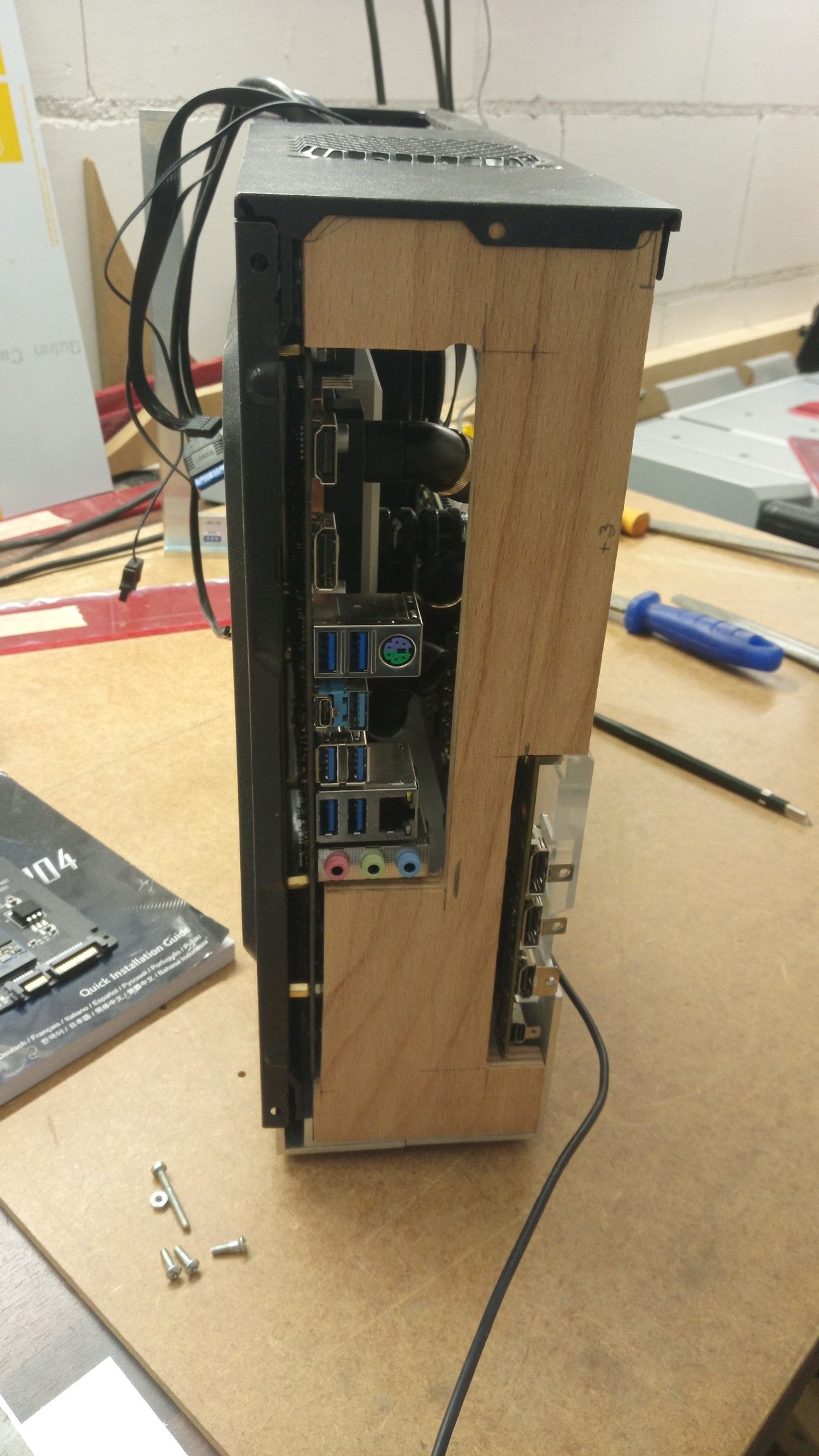

Heute ging es mit einem provisorischen Inlay für die Backplate weiter. Ich habe erstmal eine Holzvariante angefertigt um mögliche Problemstellen auszumachen.
An der ein oder anderen Stelle werde ich dann bei der finalen Version noch Material stehen lassen oder etwas mehr wegnehmen. Das eigentliche Inlay wird dann aus schwarzem POM in 10 mm Stärke gebaut. Hat dann auch den Vorteil, dass man damit gleich eine einfache Gehäusedurchführung realisieren kann.

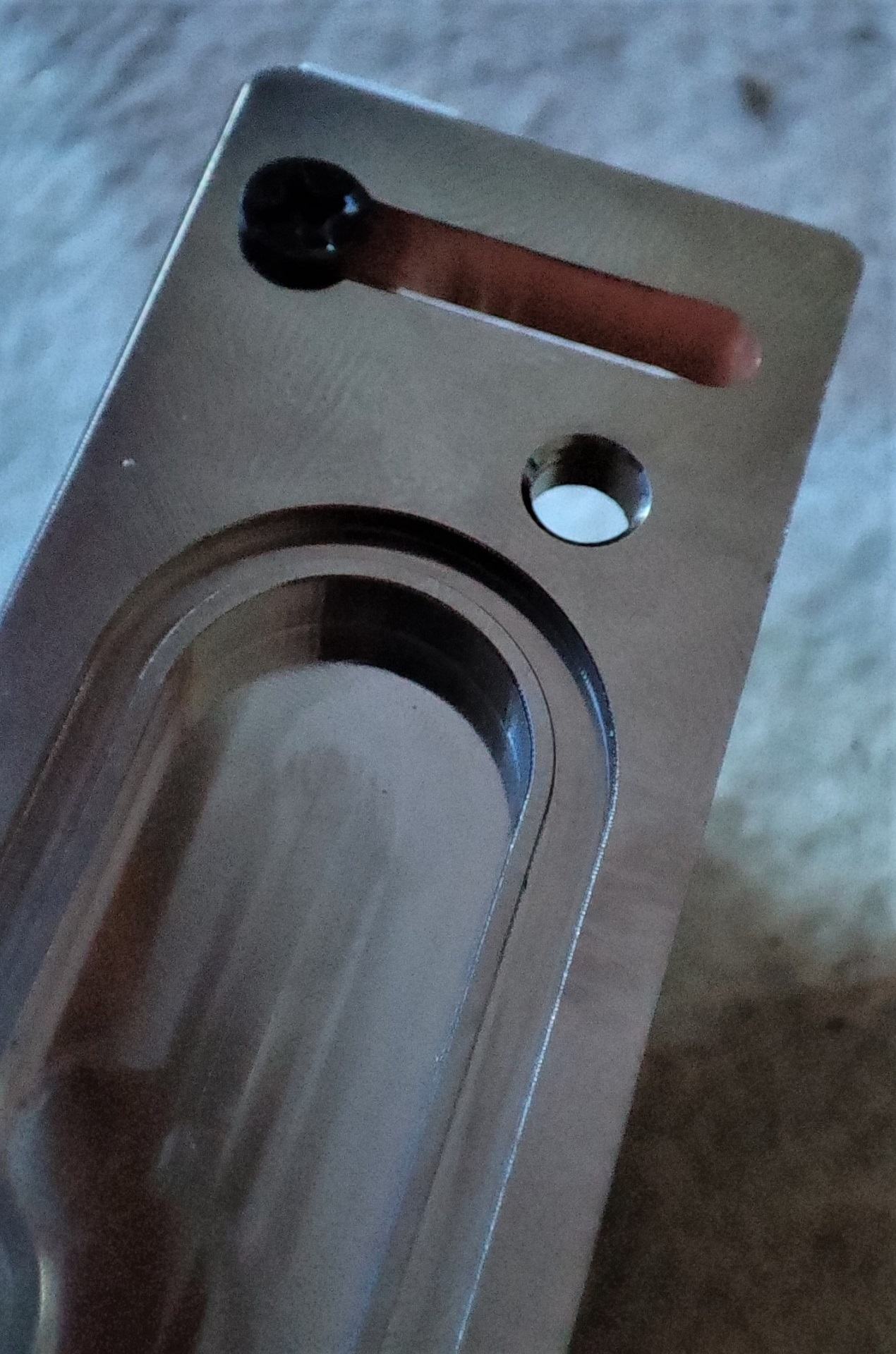

ALC Rigid RGB Strips in die Front fürs DB700 eingepasst und dann mal noch den Bykski Kühler so zurecht gefräst das ich den 2x Kühler jetzt auch auf 2 Dimms in nem 4 DIMM Board krieg.
Bin erstmal zufrieden für das Ergebnis. Kann ich mich demnächst dran setzen und mal wieder umbauen :fresse2:
Was Bykski sich dabei gedacht hat nen Aufkleber auf die Unterseite zu pappen ist mir allerdings rätselhaft. Ging zum Glück ganz einfach ab..

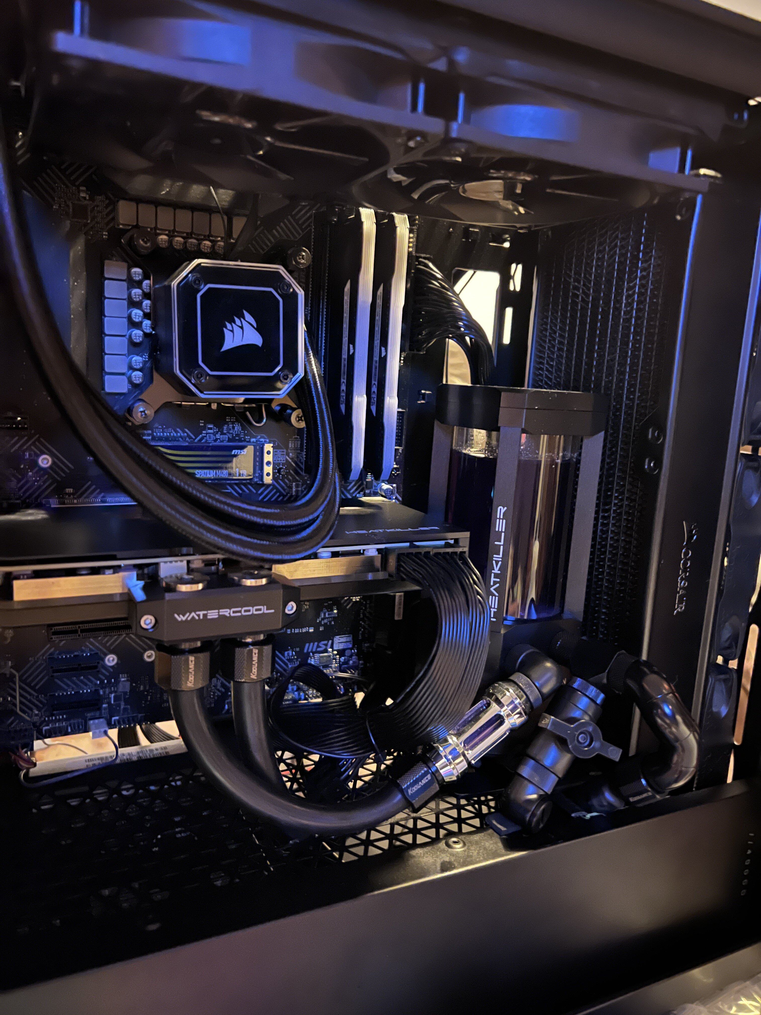

Der EK-Offset-Verbinder ist heute eingetrudelt und erfüllt perfekt seine Funktion:
Dieser Fitting sorgt allerdings dafür, dass ich nun ein Tiefenproblem habe. :fresse: Man achte auf das GPU-Terminal:
Das bekomme ich sicher noch ausgemerzt, ich muss mal schauen was ich noch an Female-Female-Fitting da habe. Zur Zeit ist da ein Rotary ~22mm zwischen. Da müssen etwas 8mm eingespart werden. Da meine WaKü-Teile nicht im Keller sind habe ich dann erstmal noch die Schraube in der Bodenplatte ersetzt und etwas gesenkt:

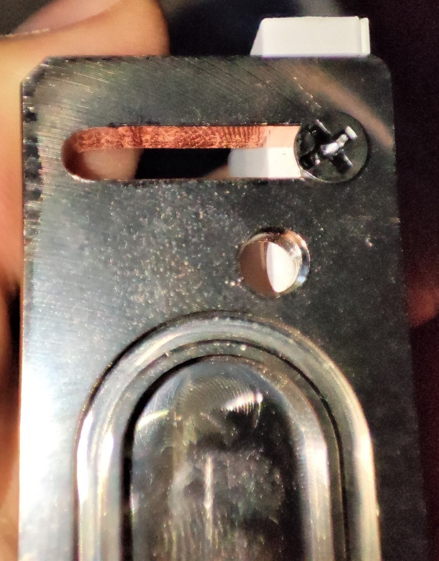

Hast du die Schrauben eingecremt oder Vaseline drauf?
Das ist noch ein Rest von Elsterglanz.
Ich schlampe bin da im eingebauten Zustand mal drüber gegangen um zu schauen ob das überhaupt was bringt ;)
Beim nächsten größeren Ausbau muss ich das ordentlich polieren und dann sauber machen.
Ick hab gelacht, weil ich Kupferschrauben an nem Messingtop optisch ähnlich unpassend fände, wie die jetzigen. Wenn dann doch eher Messingschrauben, bei nem Messingtop, oder?

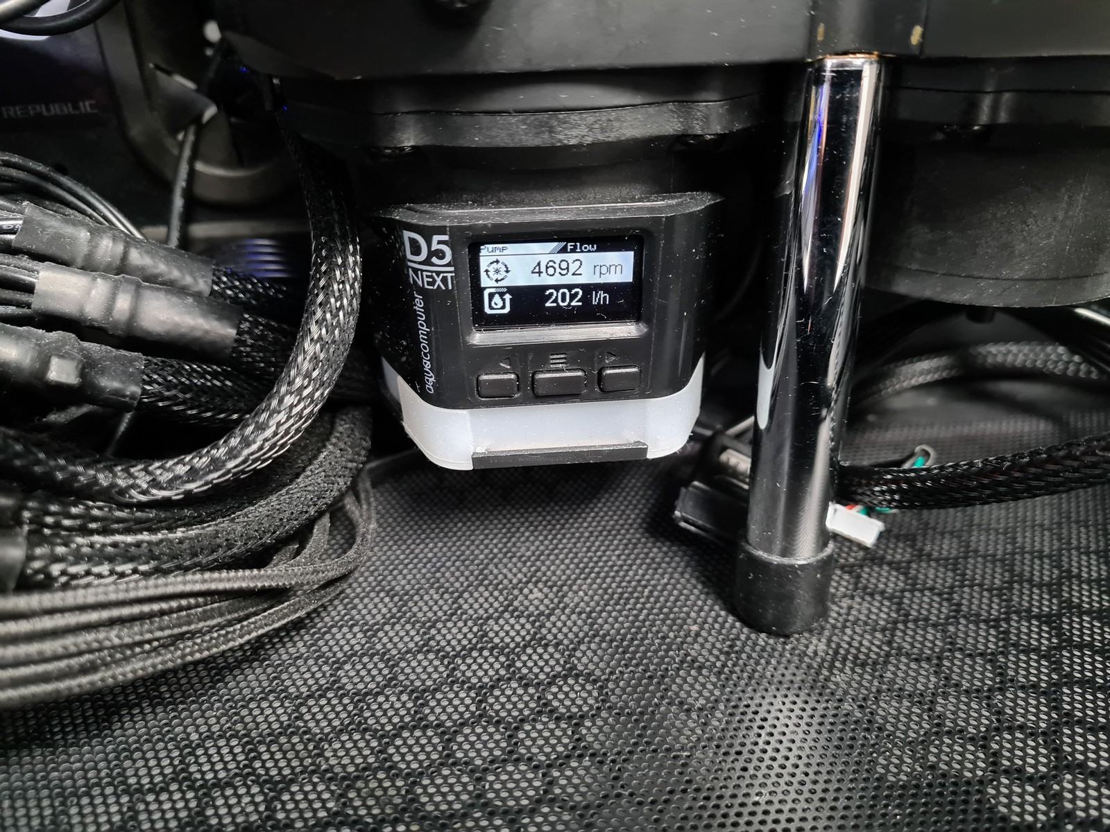

mich interessierte mal der Durchfluss mit dem alten High Flow USB gemessen zum HFN und D5N. 2 auf 100% laufende D5N im Kreislauf eine weitere ausgeschaltet, die ausgebaut wird. Also eine laufende im AGB, eine laufende und eine ausgeschaltete D5N im Dualtop. Habe dazu folgendes feststellen können: die D5N Pumpe im AGB zeigte mir 286l/h, die Pumpe im Top zeigte mir 202l/h an, der HFN zeigte 203,8l/h und der HFU zeigte im AE6, 201 l/h. Also Daten, die eng beieinander liegen bis auf eine Ausnahme. Es ist aber bekannt das die D5N keine genauen Daten liefern kann, grob ja, aber mit großen Schwankungen. Wobei ich mir nicht sicher bin, ob der HFN exaktes anzeigt. AC sagt, die D5N zeigt/berechnet erst Daten ab einen Durchfluss von 80l/h. Mein Durchfluss liegt gemessen mit dem HFN derzeit bei knapp 100l/h, die D5N zeigt aber null an. Erst wenn ich die Leistung auf ca.120 l/h erhöhe, kommen auch die ersten Berechnungen in den D5N Pumpen. Ein Zeichen das der HFN es auch nicht so genau nimmt oder anzeigt?
Genau was ich immer sage, ab einem gewissen Punkt liegen die Werte nahezu auf, aber diesen Punkt zu finden ist etwas kniffelig, ebenso weicht dieser mit der Liquidtemperatur in der D5N dann um +-5 l/h ab.
