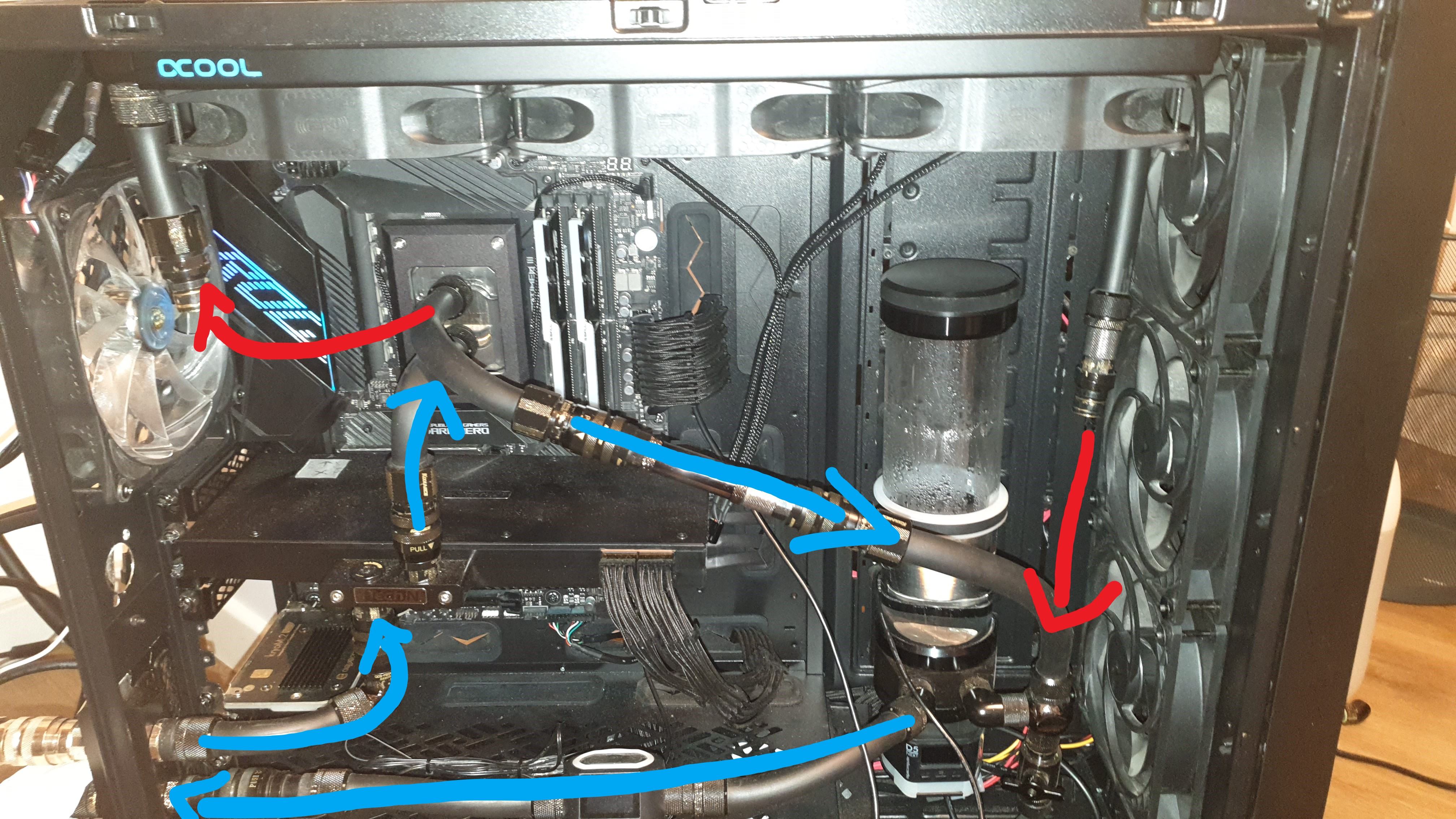

Ich liebe es dass ich das mit den vielen QD3 gemacht habe und werde es weitestgehend beibehalten.
Mal eben neue Lüfter an den Top Radiator oder eben was wechseln, kein Problem, Zwischenstück rein und Loop in 10 Sekunden überbrückt.

Habe die Tage herumgebastelt und im Top sowie Heck nun die xLoops nach 2 Jahren wieder drin.
Das klappt solang es die Luft heraus drückt, in der Front benötige ich nachgemessen ganze 7 Zentimeter Abstant zum Mesch/ Gehäuse damit die leise sind, echt furchtbar.
Der grösste Nachteil ist jedoch dass die ab 70% RPM so kräftig pusten dass man das noch 3 cm unterhalb der Lüfter als Rückstrom merkt, entweder an den Übergängen die Spaltmaße zum Radiator zuwenig abgedeckt oder ich muss mir ein 2-5 mm Shroud drucken lassen, dieses liesse sich dann mit Schaum oder Silikon zusätzlich entkoppeln.

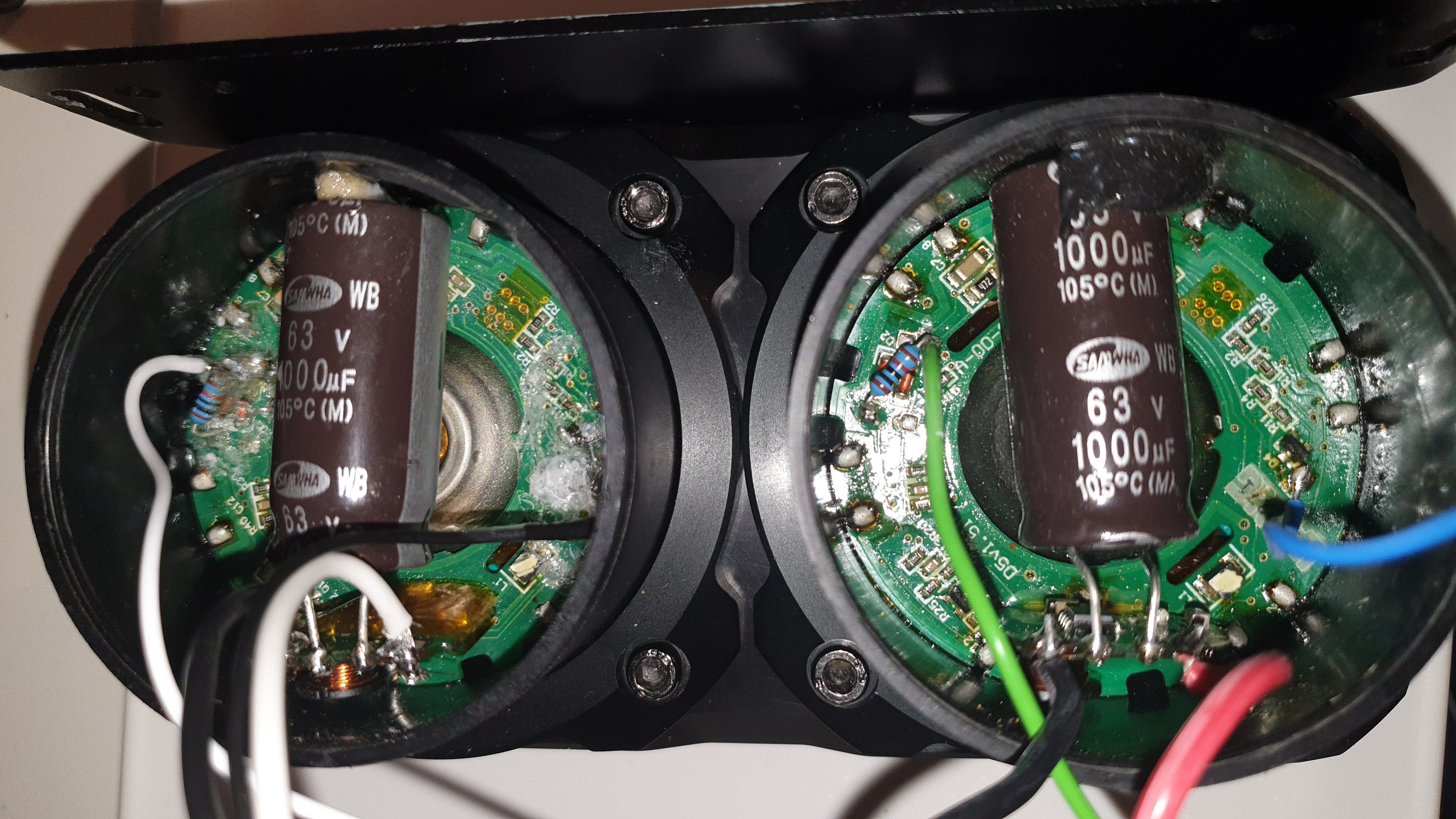

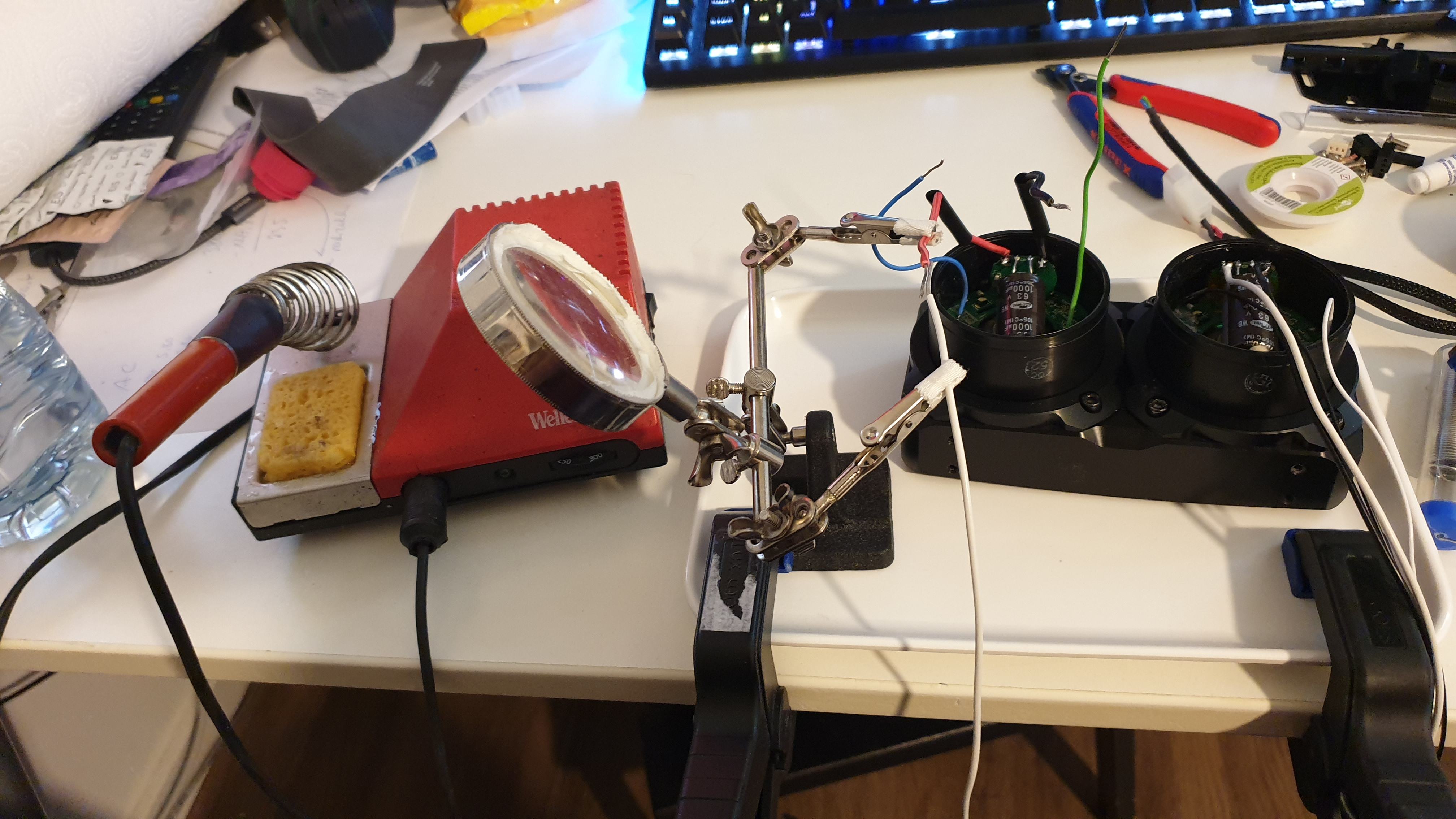

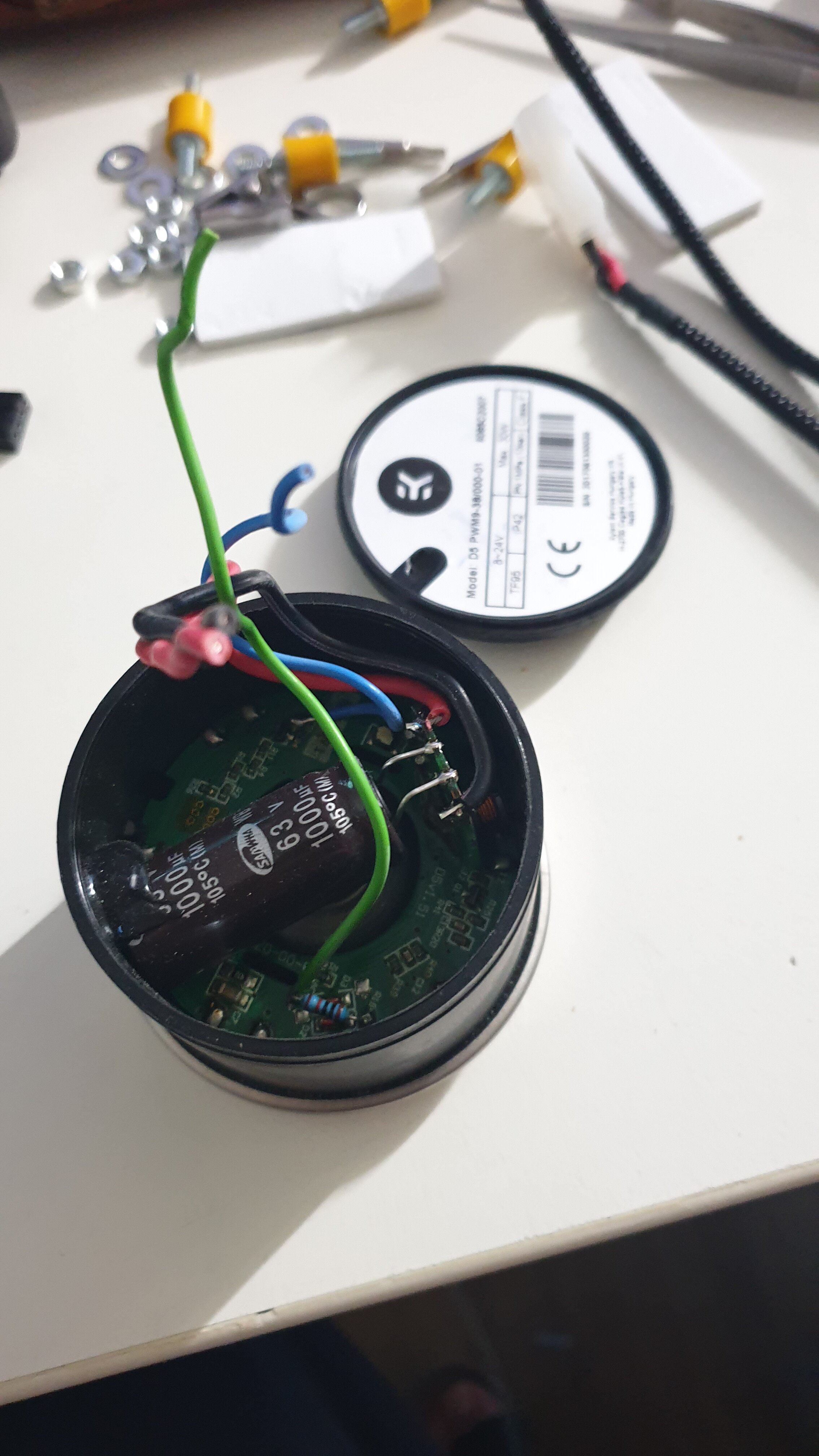

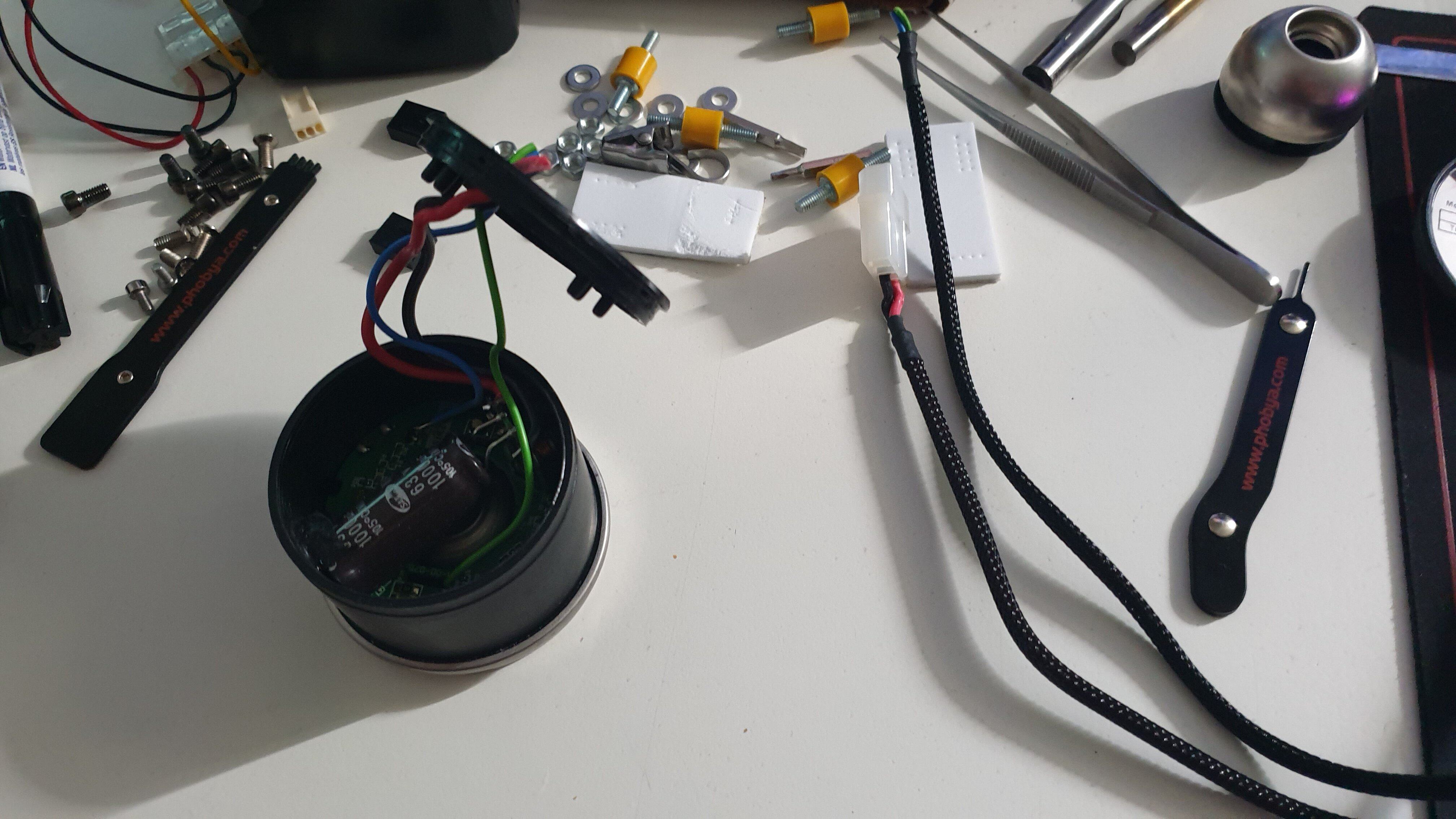

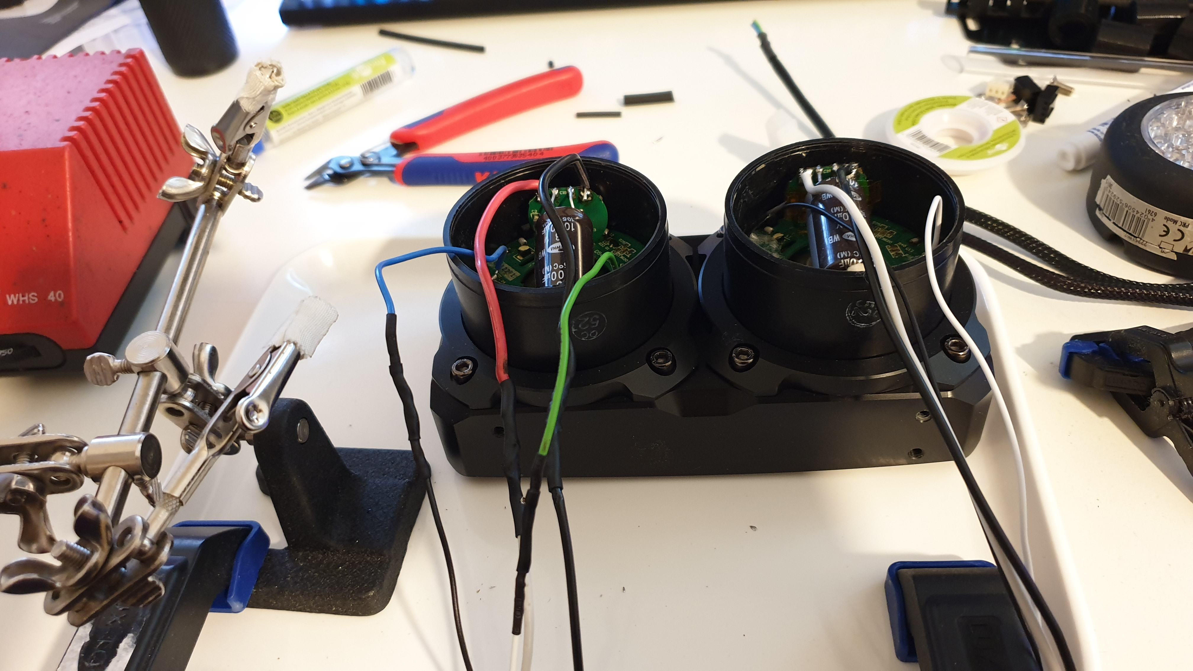

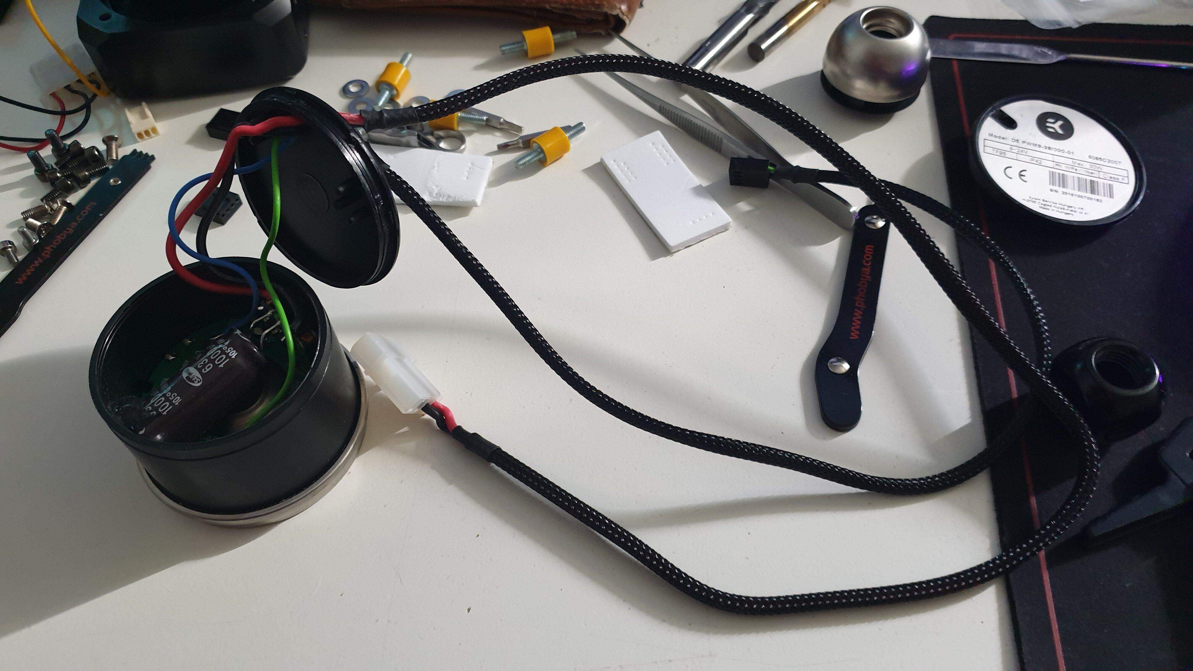

Nachdem die eine Pumpe repariert (noch nicht getestet) sein sollte, erging es der anderen auch nicht gut, Schnippchen schnapp Kabel ab 😅.
Gleich mal umlöten und andere Litzen dran, dann passt das auch zur ersten und ist gleichmäßig.
Jetzt fehlen mir noch Teile für ca. 200 Euro aber bin pleite, wird also erst in paar Monaten wieder etwas.
Also den Kram erstmal notgedrungen und unschön abaschliessen^^
EDIT: Es ist geschafft, nicht schön aber hält und funktioniert hoffentlich.
Wobei später nur die schwarz und weissen Litzen zu sehen sein werden.

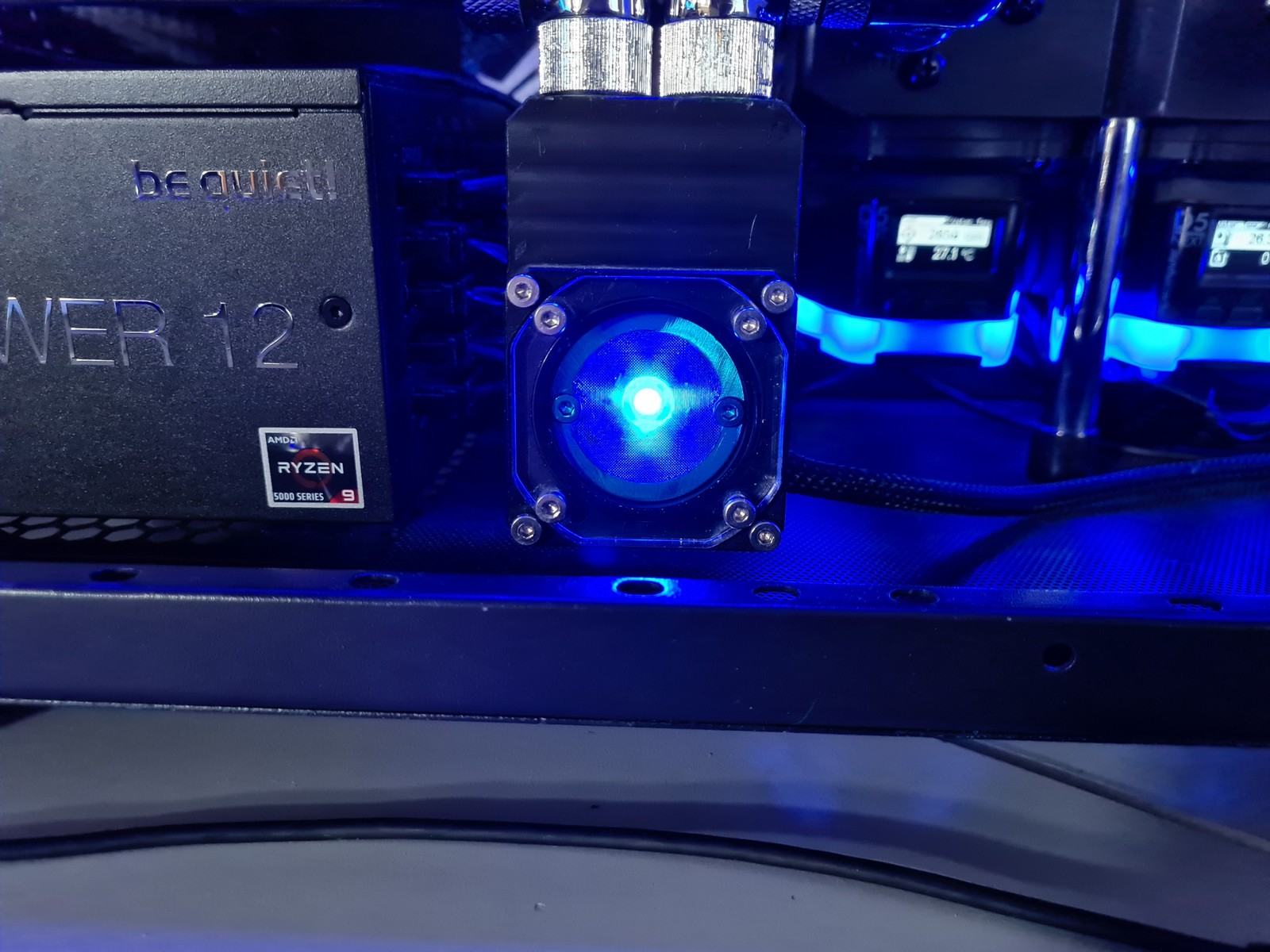

Im Prinzip könnte ich die LED's im Heatkiller AGB sogar auf die Wasserhöhe einstellen, das nur das Wasser und nicht die Luft beleuchtet wird. :-)

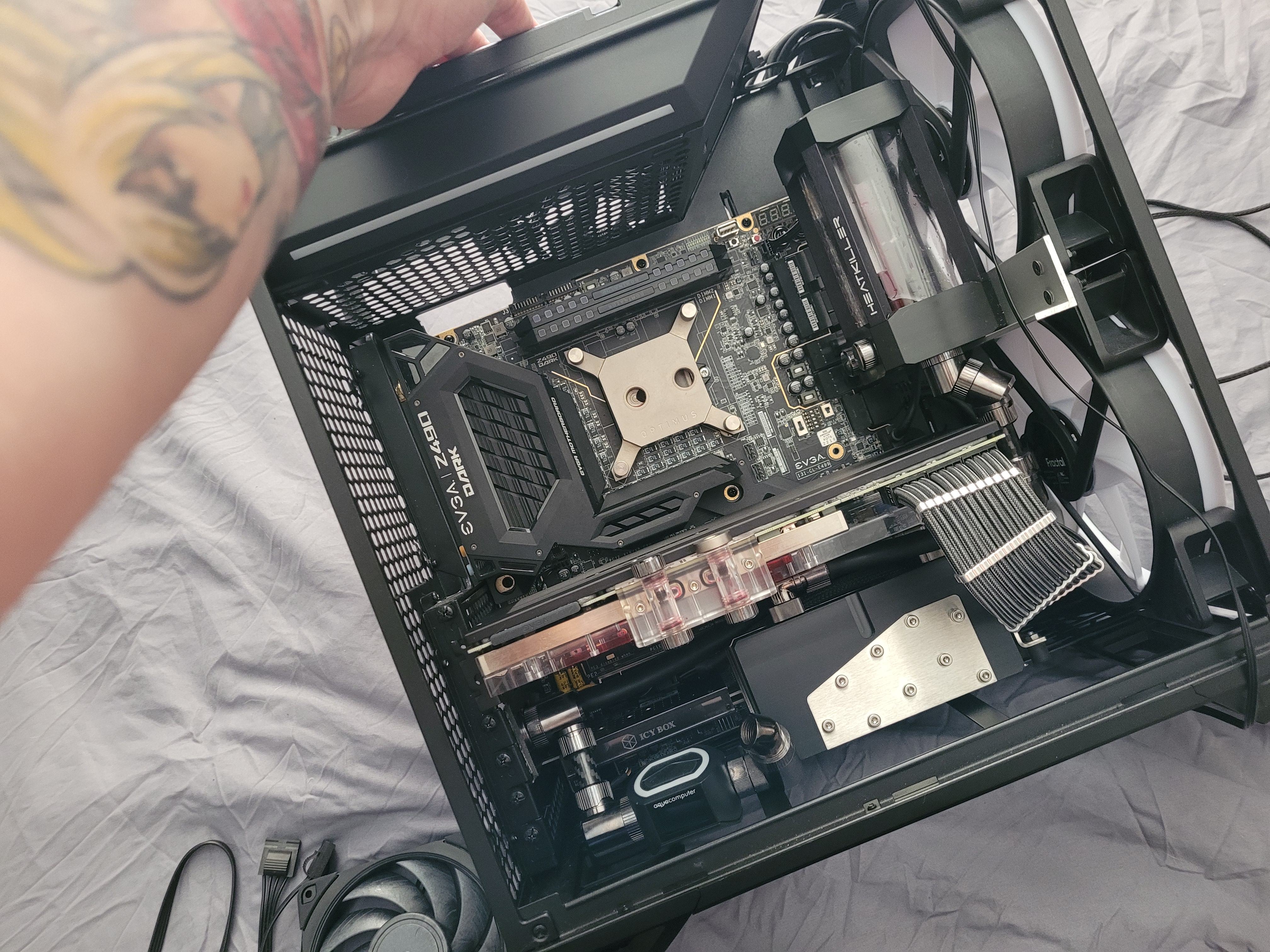

ich habe heute noch ein Bling angesetzt, habe jetzt Bling Bling Bling!

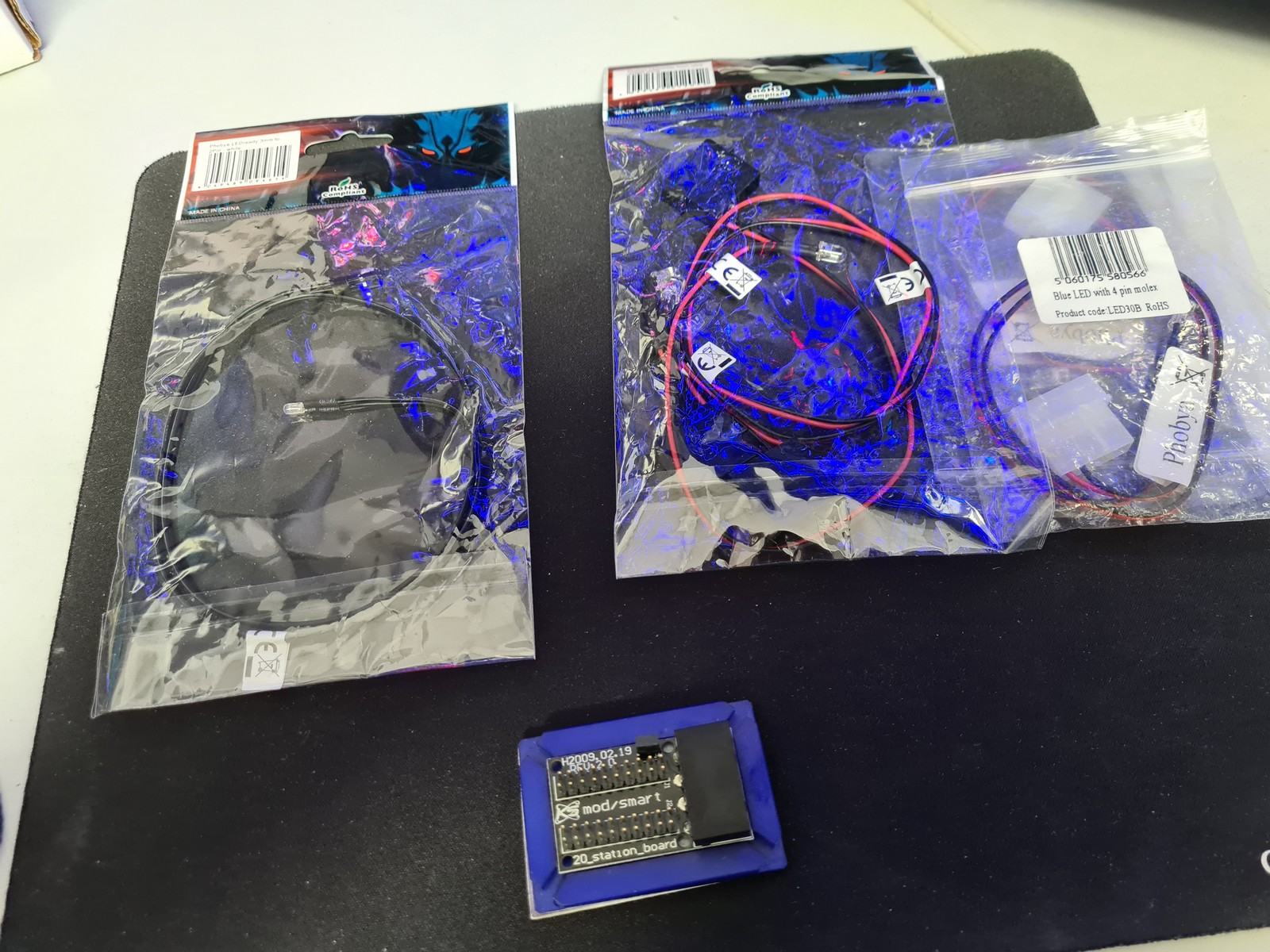

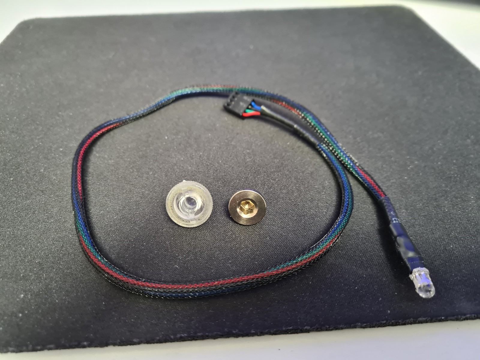

den wollte ich auch immer schonmal mit einer LED versehen, wenn auch nur versuchsweise. Das ist glaub ich ein G1/8 Gewinde, oder?
Kann sogar sein dass ich den Stopfen dafür da habe, aber bei der LED... 🤔
Vielleicht passen ja die ersten RGB LEDs für den Aquaero 🤔

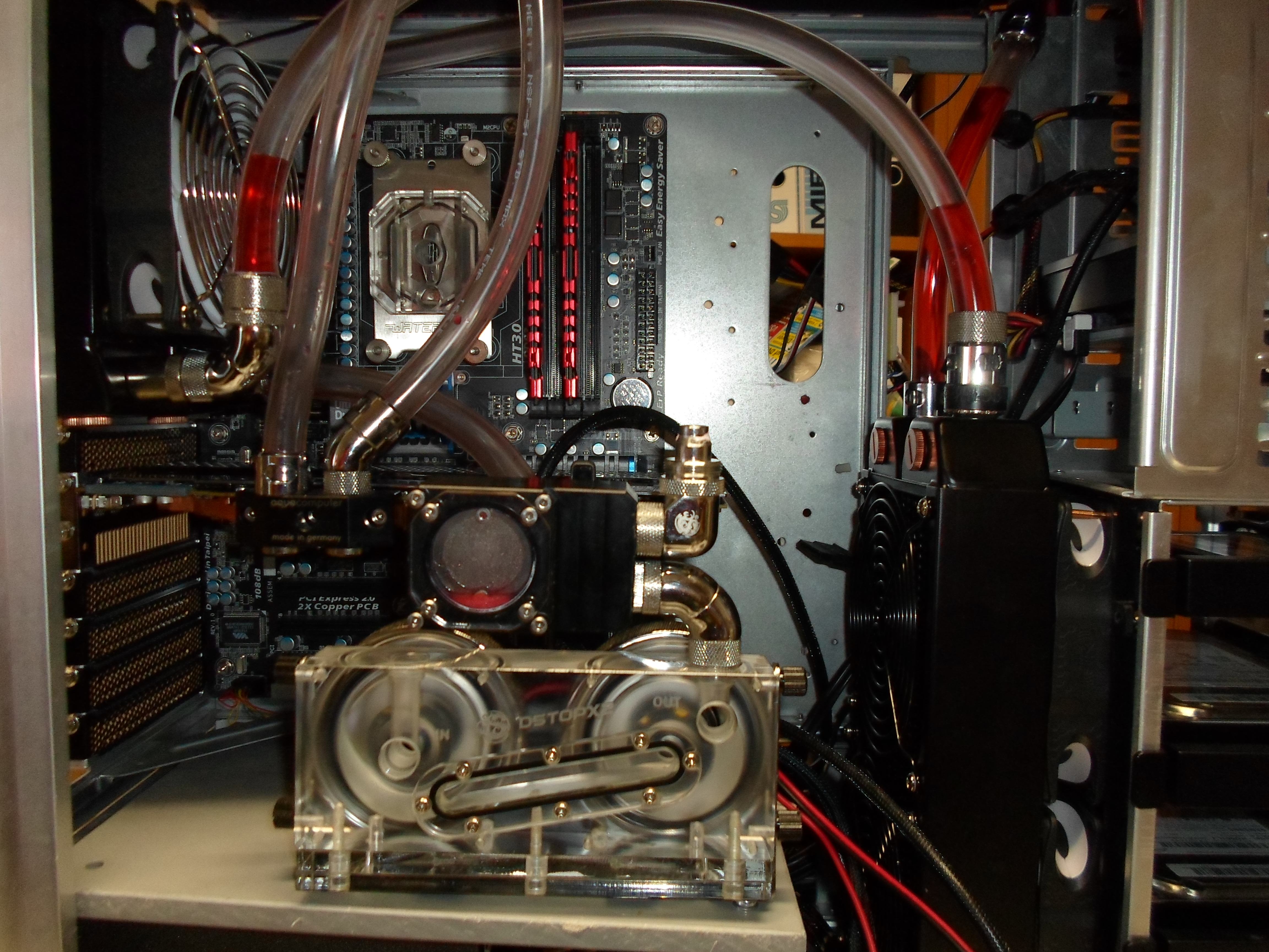

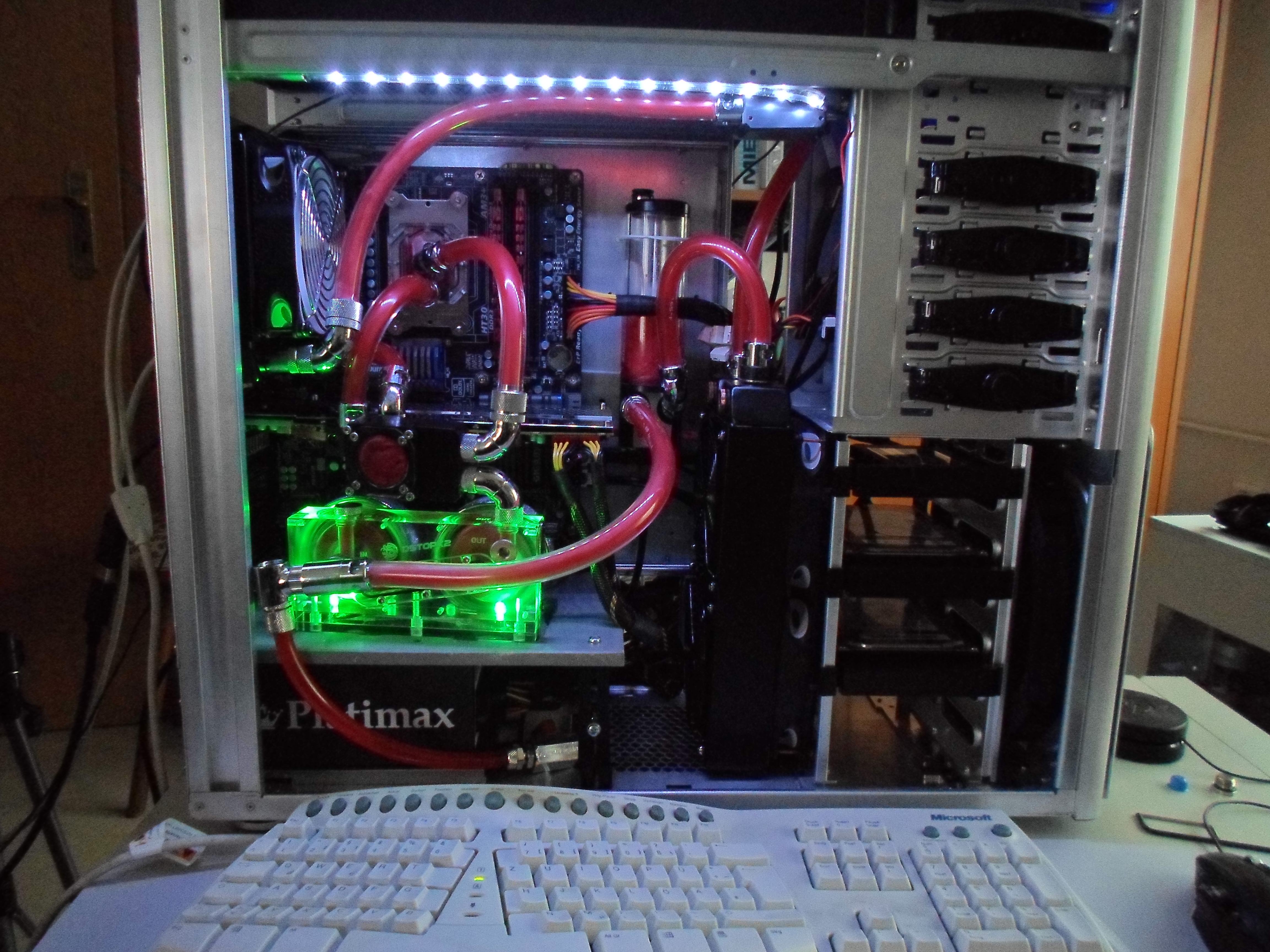

So sah das 2014 mal bei mir aus :d
richtig, original für den Filter ist 1/8 Gewinde mit einer 5mm Bohrung für die LED AE 5/6. Es gibt sie aber auch, wie auf dem Bild zu sehen mit 1/4 Zoll und hier mit 3 oder 5mm Bohrung, passt dann halt nicht in den Filter.
Dann gibt es noch Stationen für feste Farben, ich habe sie in blau und weiß und die natürlich auch in 3 und 5mm

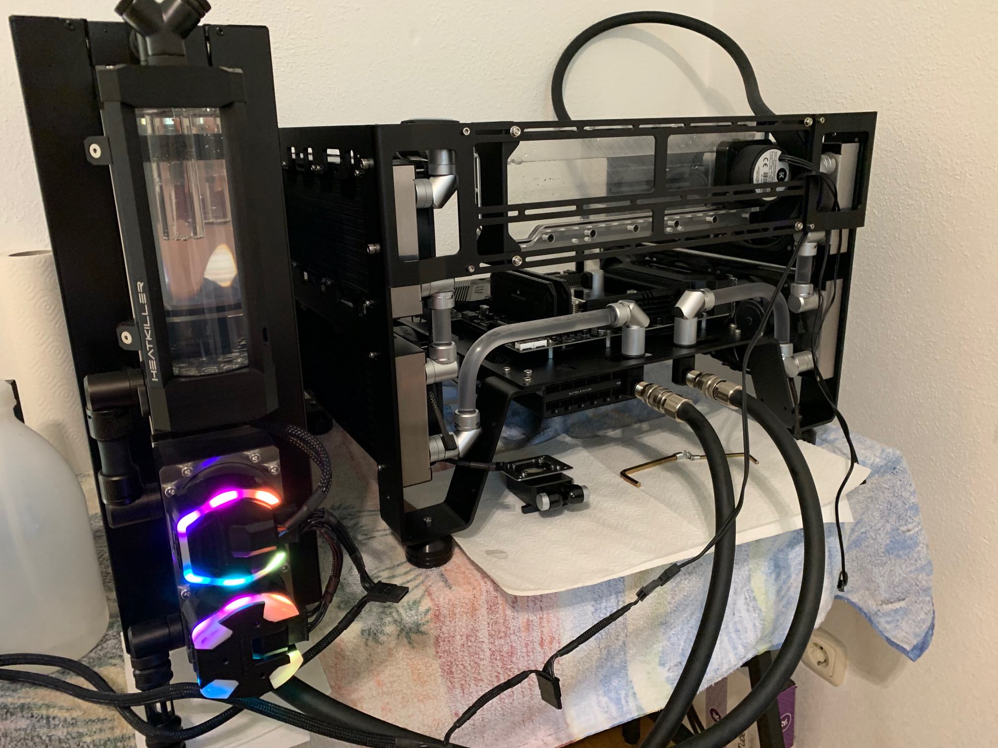

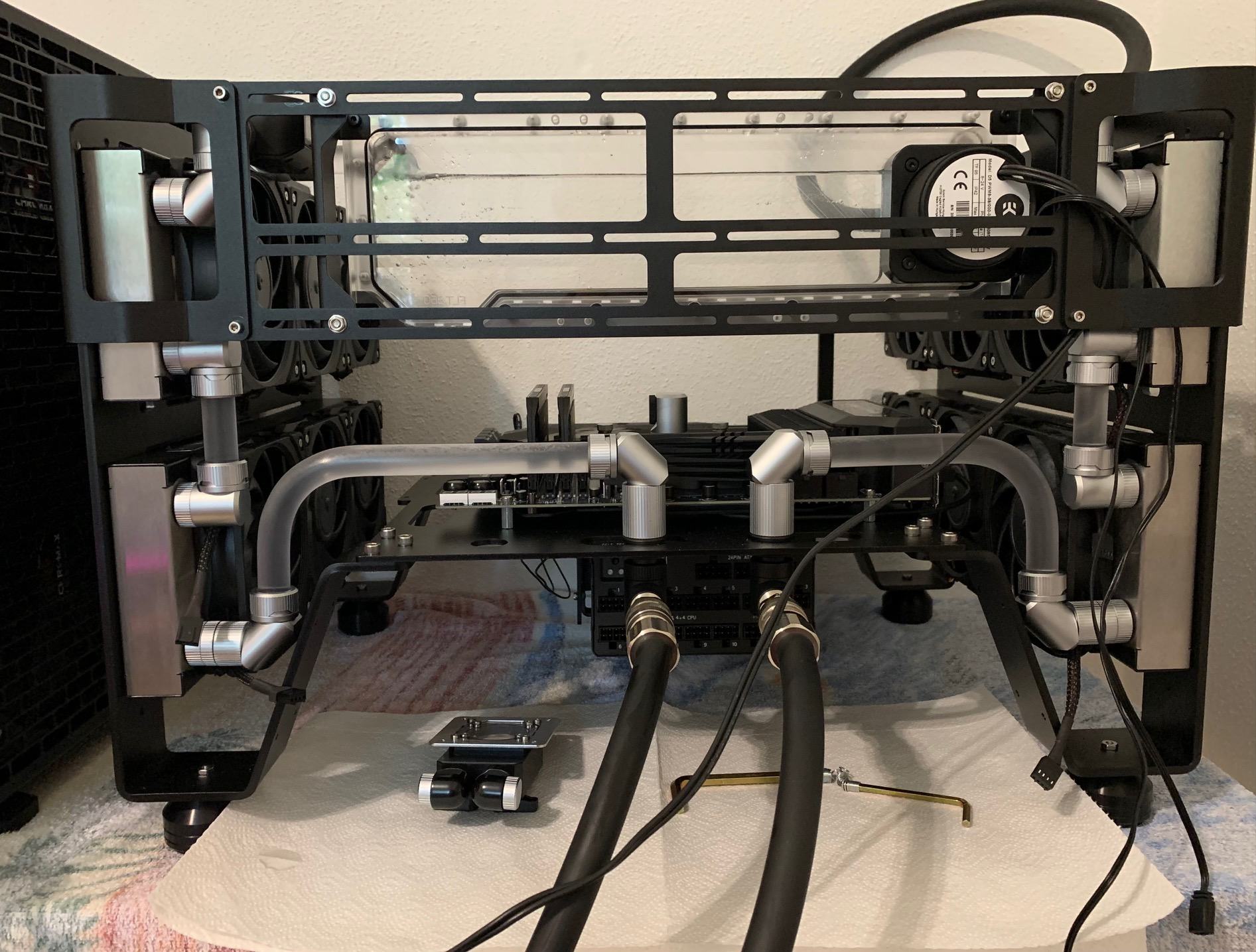

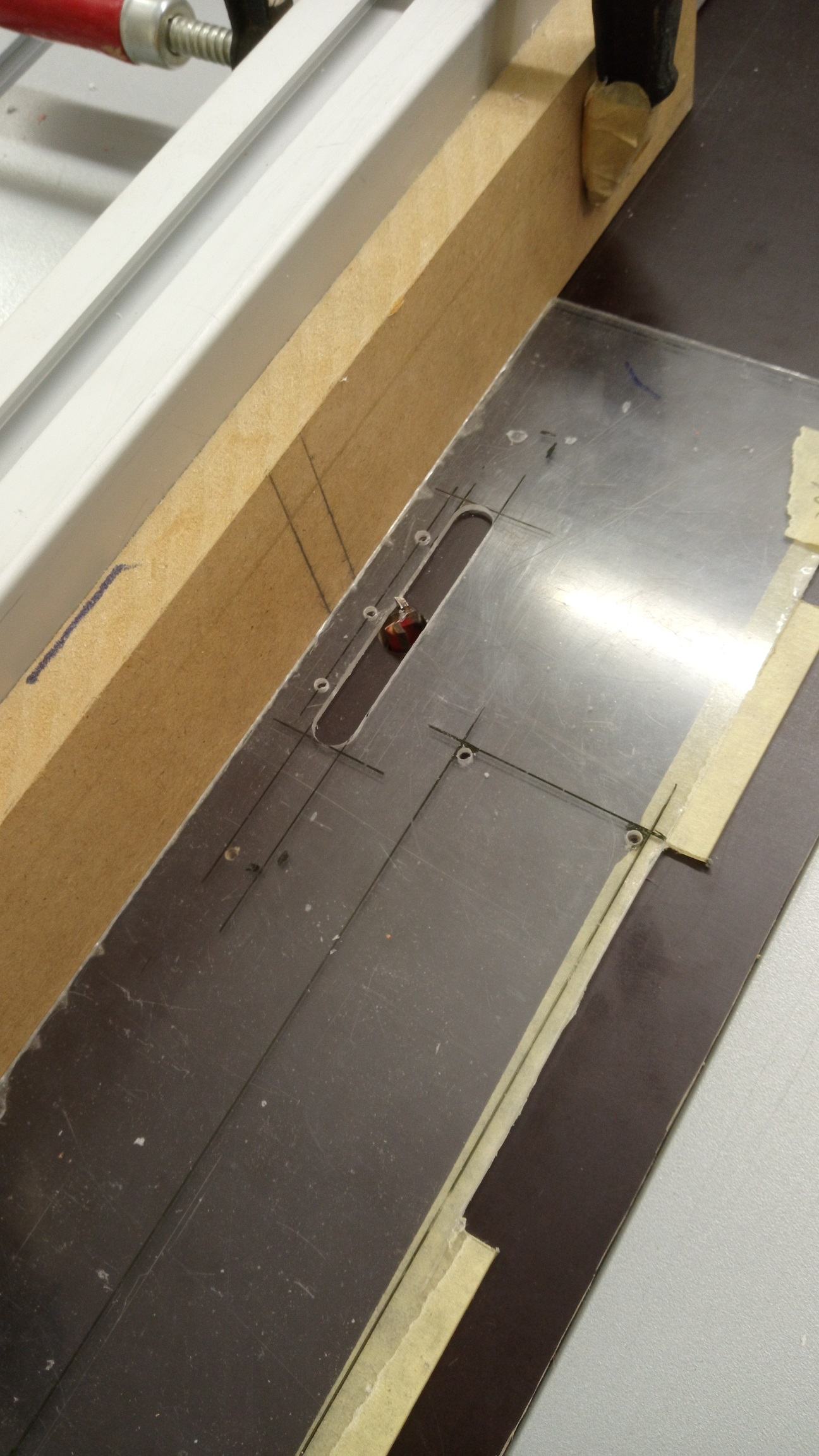

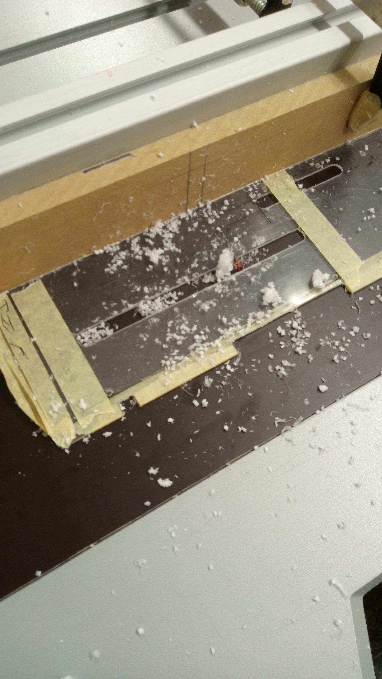

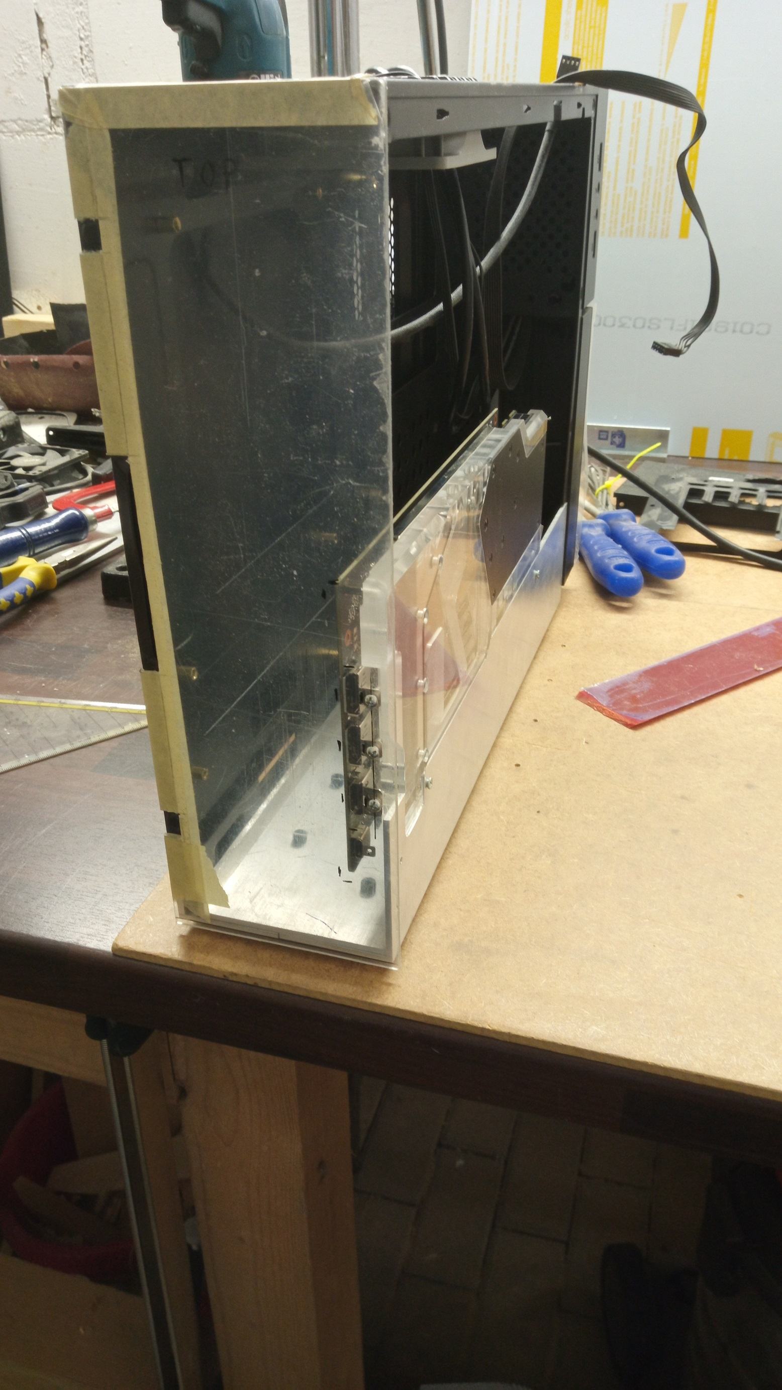

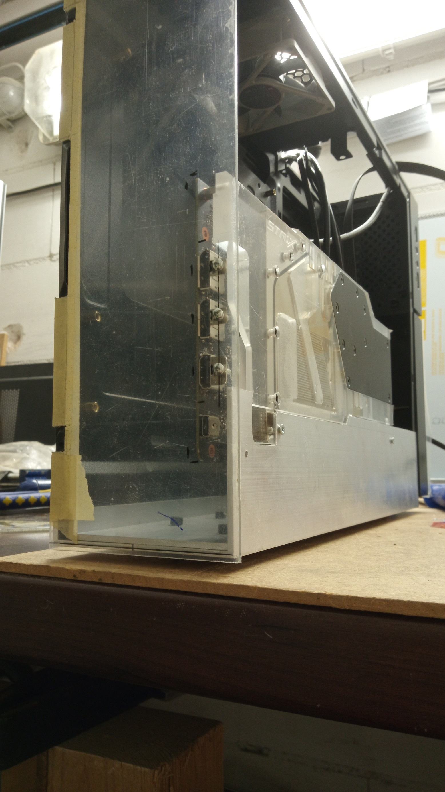

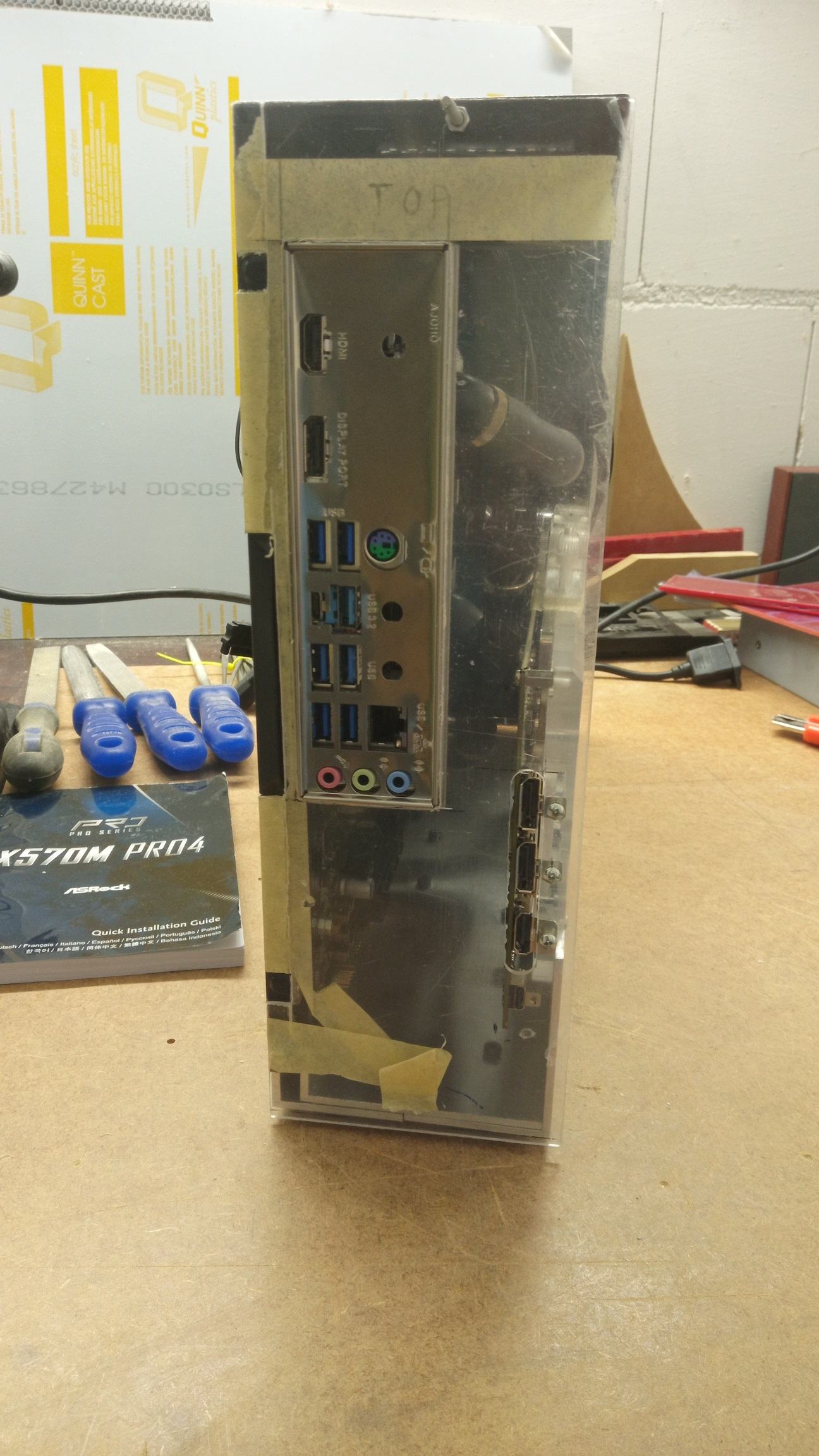

Heute ging es mit der Backplate-Schablone weiter, das Mainboard möchte später ja auch verkabelt werden. Dafür kam meine invertiert montierte Oberfräse zum Einsatz:
Die Backplate wurde dann noch in Handarbeit mit Feilen eingepasst und saß dann soweit nach meinen Vorstellungen:

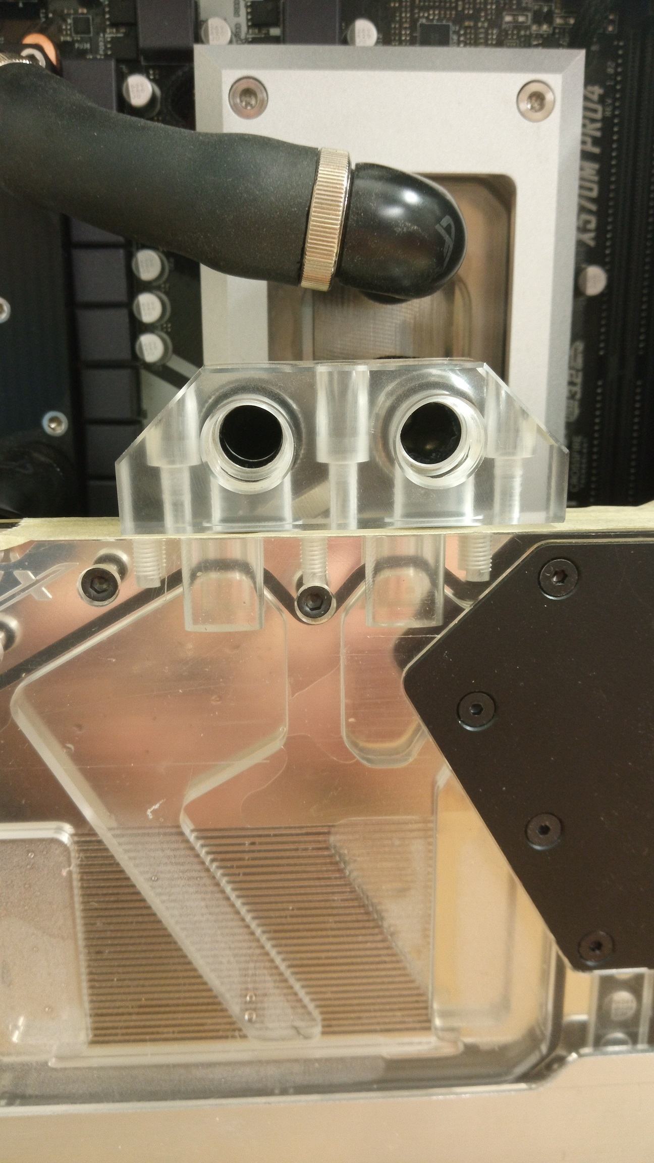

Ein kleiner Rückschlag ergab sich dann bei der Endkontrolle. Dabei stellte ich fest, dass meine Maße nicht zufriedenstellend passen und nun ein Versatz von GPU- zu CPU-Kühler zum Vorschein kam. Eigentlich sollten beide Kühler mit einem Stück Hardtube direkt auf kürzestem Weg verbunden werden. Diese wird so nicht mehr funktionieren und ich muss versuchen ein Stück Schöauch zu verwenden um 3mm weiter nach links zu kommen mit dem GPU-Terminal:
Wird dann schon... :fresse:
