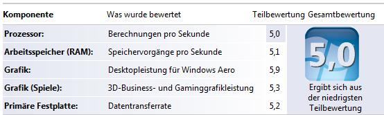

Schaut euch mal das Bild im Anhang an, so sieht mein Vista Leistungsindex seit dem neuen BIOS aus...

aha ff blockt mir die grafik,trotz ie tab
mitn ie seh ichs!

bist du dir sicher, dass die steigerung des Vista Leistungsindex durch das bios update zustande kommt???
mein index hat sich net verändert nach dem update, könnte es vielleicht an deinem zwischenzeitlichen ausflug richtung sp1 liegen???
kA es ist mit Sicherheit nur ein Fehler, keine Leistungssteigerung :d
:rolleyes: da bin ich aber beruhigt, ich dachte schon mein v1s mag keine performancesteigerung :xmas: aber dein index sieht echt sensationell aus...
