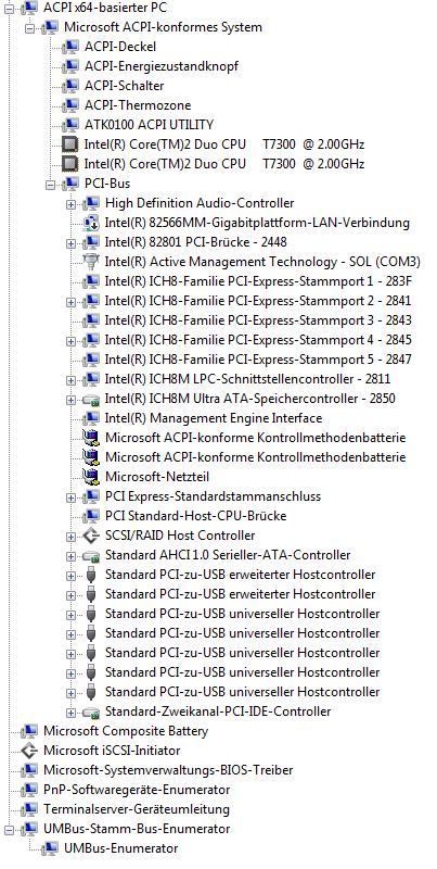

EDIT: Wenn irgendjemand mal Zeit hätte könnte er schauen, was das für Geräte sind, die in meinem Screenshot oben im Gerätemanager keine Treiber haben.
ich hoffe das hilft ;)

@maati
also unter der intel pci-brücke sind bei folgende geräte:
ricoh memory stick controller
ricoh ohci-konformer ieee 1394-hostcontroller
ricoh/sd/mmc host controller
ricoh xd-picture card controller
sda-standrad konformer sd-hostcontroller
bei den anderen sachen scheine ich wohl standard vista treiber zu haben oder???
iss durch die andere benennung schwierig nachzuvollziehen was das nun bei dir ist :(
oder hast du das schon gelöst???

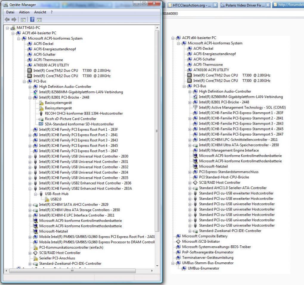

Hilfe bei der Treiberinstallation!
Hallo zusammen!
Ich habe seit heute ein V1s und das ganze erstmal neu aufgesetzt (formatiert, partitioniert etc.) Ich habe alle Treiber soweit installiert allerdings steht im Gerätemanager noch:
"PCI-Kommunikationscontroller (einfach)"
Ich habe keine Ahnung was das sein könnte. Habt Ihr vielleicht eine Idee?
Danke für die Hilfe!
Hallo zusammen!
Und wieder kann ich nur empfehlen die alten Seiten zu lesen oder ins Notebookwiki zu gucken.
Da steht nämlich:
PCI-Kommunikationscontroller (einfach) = Intel(R) Management Engine Interface
