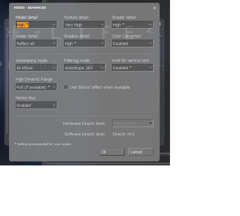

bei mir frezzt die karte bei Call of Duty 4 immer. auch auf den Standard Taktraten (776/1125)
aber z.B. HL2 Episode 2 läuft auch mit 864/1305 ohne probleme und das bei den Einstellungen im Video Menü, was ja schon ne Belastung darstellt
Läuft ATITool problemlos?
ja über 61min. bei 877/1242 @ 54°C
und hab jetzt nochmal getestet
über 30min. bei 864/1305 @ 53°C
Dann muss das Problem woanders liegen wenn ATITool problemlos läuft.

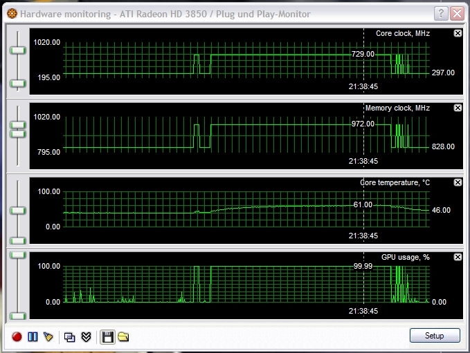

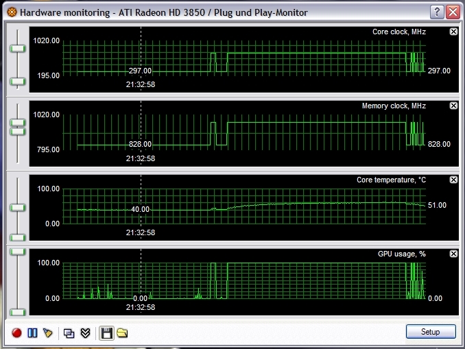

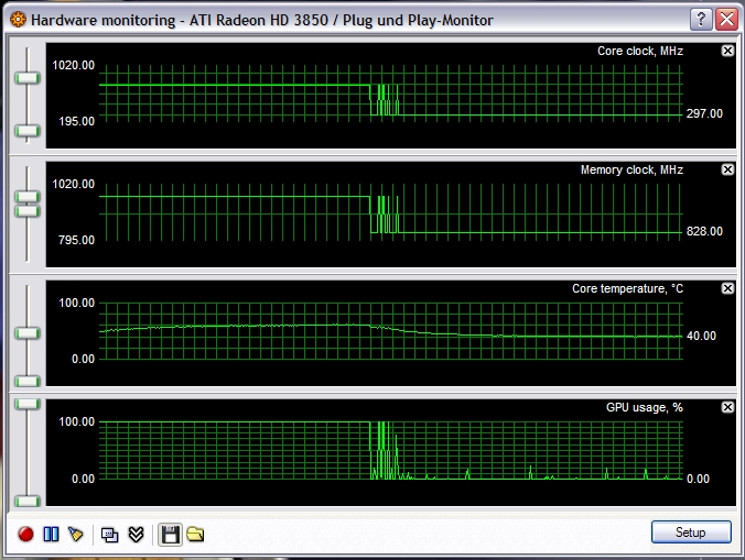

um die kühlleistung zu quantifizieren habe ich (bei geschlossenem case) den pc 30 minuten idle laufen lassen, dann zur simulation von vollast den fur-bench so lange laufen lassen, bis sich ein konstantes temperaturniveau einstellte, und danach noch überprüft, wie schnell die temperatur wieder auf idle-werte sinkt.
protokolliert wurde mit rivatuner.
die grafikkarte war dabei ohne spannungserhöhung auf 729 mhz gpu- und 972 mhz ramtakt übertaktet.
leider konnte ich das vorhaben nicht wie geplant durchführen.
der stock kühler wurde mit der im bios festgelegten kühlstrategie mit den temperaturen im übertakteten zustand nicht wirklich fertig, weswegen ich den lüfter mittels rivatuner auf 54% fan duty fixierte (bis 49% ist der lüfter nicht herauszuhören, ab 55% wird er nervig).
das ergab folgende werte:
idle: 49°c
last: 97°c - und ich habe nach 60 sekunden abgebrochen, während die temperaturkurve noch keine abflachung zeigte.
der fur-bench stellt aber auch eine extreme belastung dar - 3dmark06 im loop oder auch 4-5 stunden gothic3 erzeugten max. 87°c.
der duorb legte gleich beeidruckend los:
idle: 41°c
last: 61°c - nach 3 minuten war die waagrechte asymptote erreicht.
kurze zeit später war die idle temperatur wieder erreicht.
