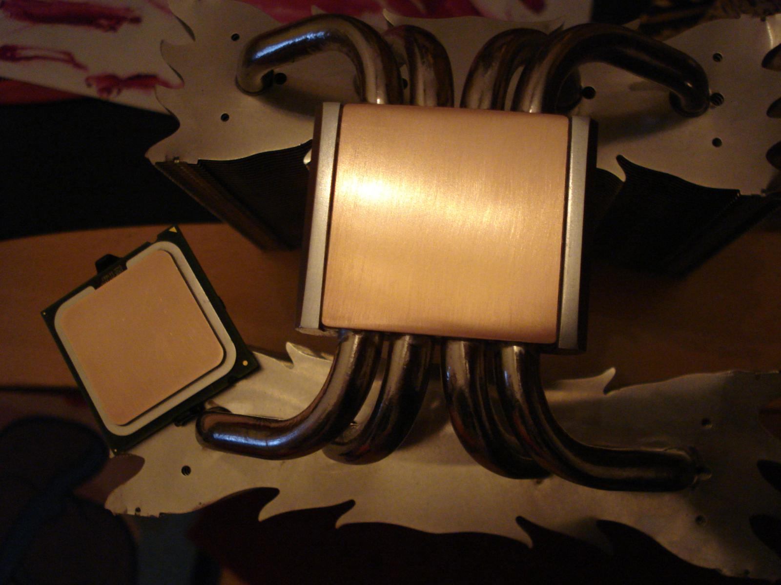

Ja der ist nun mal konvex das hat mich auch angekotzt habe den IFX samt meinem QX9650 geschliffen,jetzt passt es-geht ganz gut zu schleifen!

Ich habe den gerade auf Nasspapier geschliffen-echt das geht einfacher wie man meint-dachte auch das wäre ein Akt-naja man muß ihn halt mit beiden Händen gerade schleifen was schon ein wenig Mühe kostet-aber es ging 1A! Ist auch gerade!
