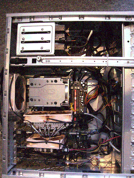

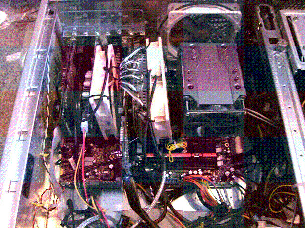

kann mir mal jemand die dimensionen des hr 10 geben? peil des grad nett so ganz. also die länge der heatpipes. wie viel platz man dafür im gehäuse nach oben braucht vor allem. hab ein kandalf. da ist noch bisschen luft

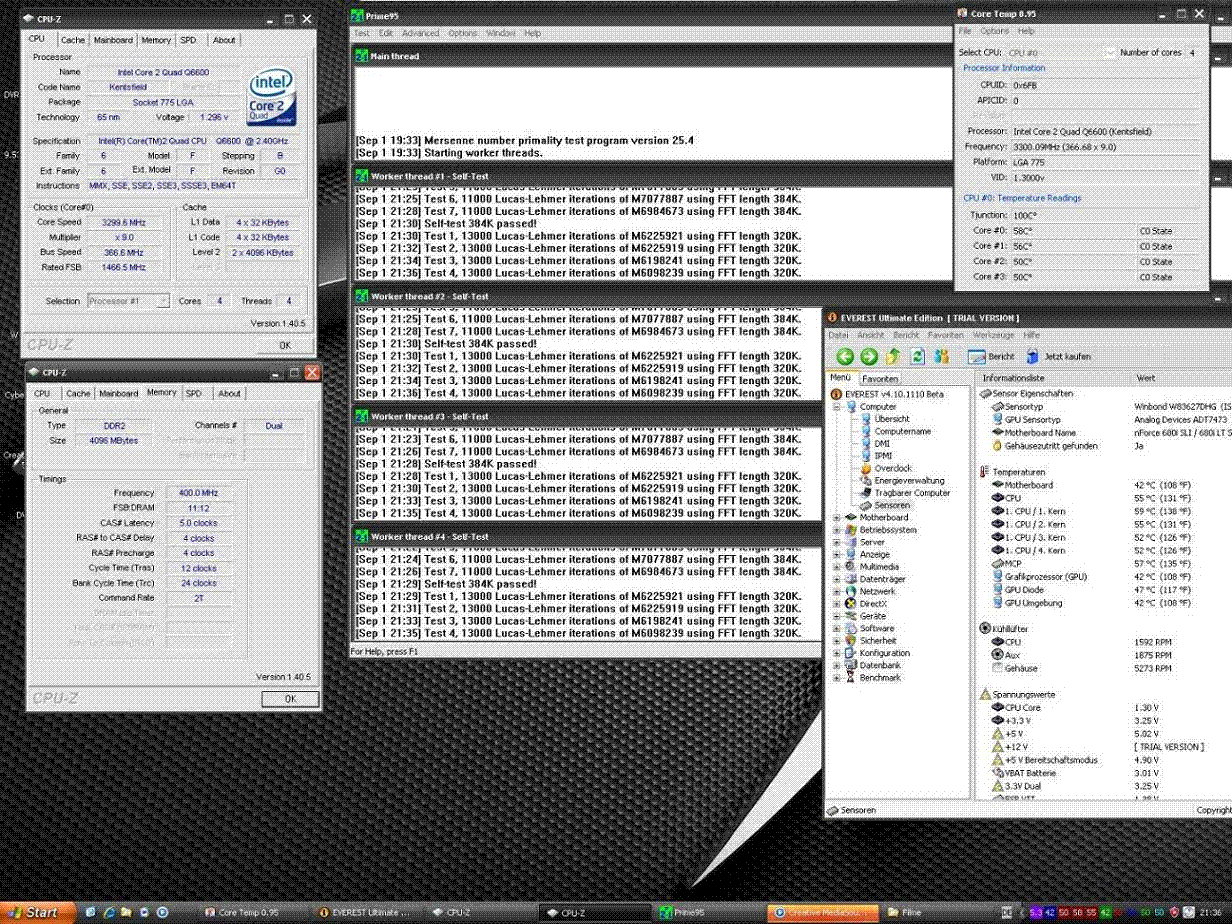

hab immo noch nen macs kooler drauf. liebäugel aber mit nem thermalright ifx 14 oder ultra extreme. oder was haltet ihr von den temps. ist da noch verbesserungspotential da?
ne seite vorher passt der ja sogar in mein gehäuse mit dem hr 10.
na, mit dem Macs kannste ja keine Blumen ernten ;-) sorry,
so wie ich das sehe passt der IFX-14 bei Dir, d.h. Du wirts eine KL vs. dem Macs erzielen, dass DU Deinen Augen nicht mehr traust.
Zur Info ich hab den Macs als einer der ersten weltweit bereits getestet gehabt, also nicht dass Du meinst ich weiss nicht von was ich spreche.

Bin nicht so der Quad-Profi, aber die Temps sind für nen Quad auf dem Niveau doch verdammt gut? Frage ist, wie laut ist das Teil, aber Temp-technisch solltest du vom IFX nichtmehr all zu viel erwarten denke ich.
