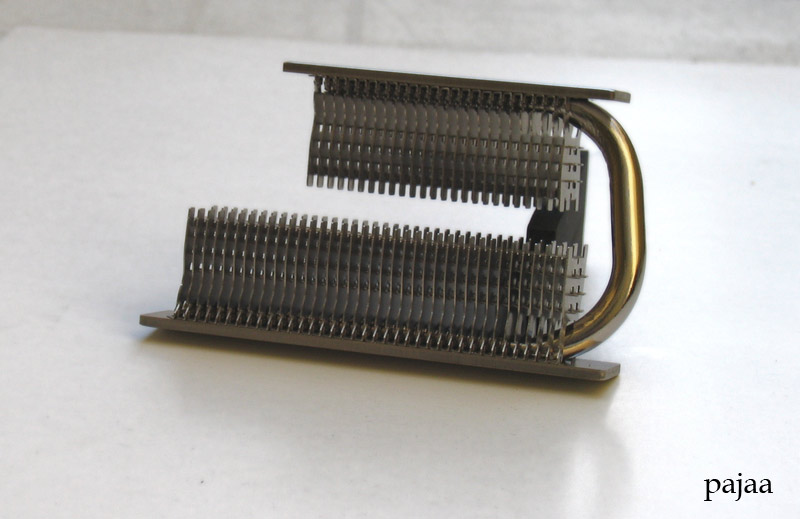

Wollt ihr Bilder sehen? JA?
Bitte sehr:
Nicht genug? OK!
Danke für die netten Impressionen;)
