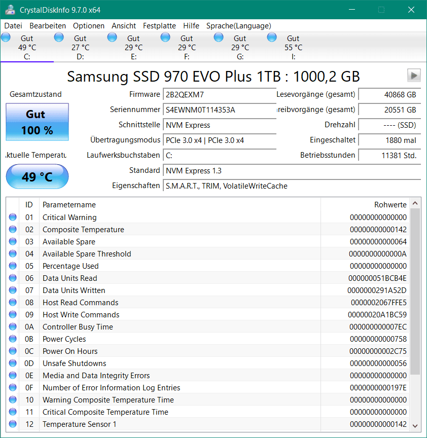

Ja, es ist halt die OS SSD, da finden immer kleinere, meist random Zuriffe statt, da spielt halt auch viel der Prozi mit herein.

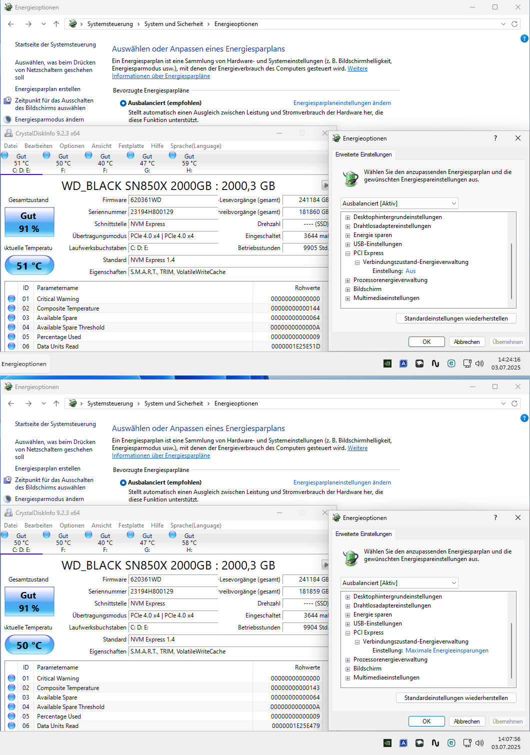

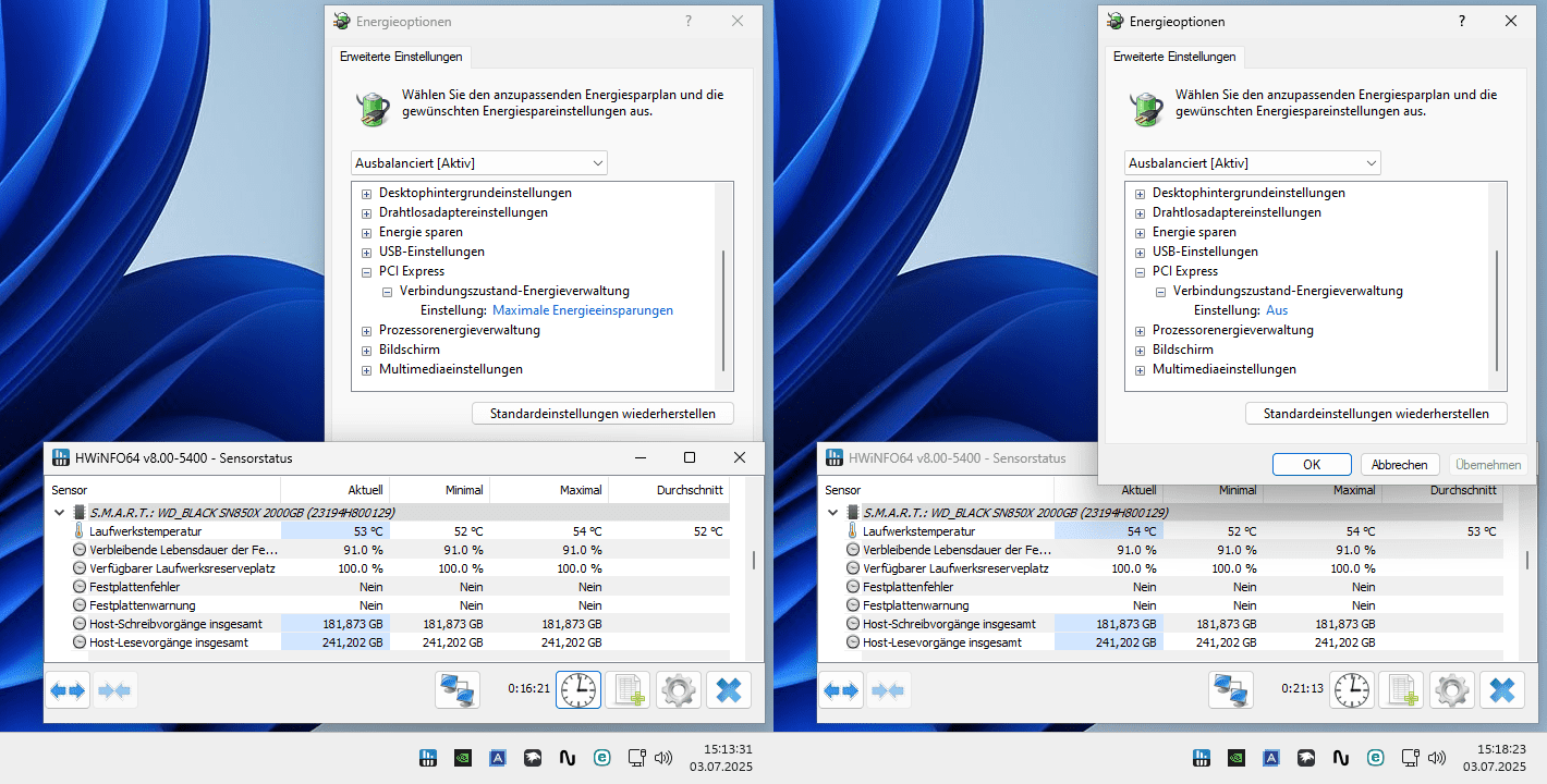

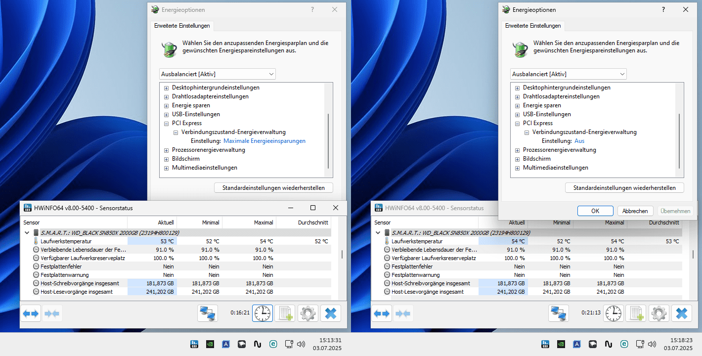

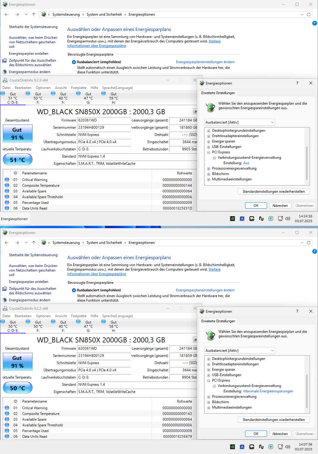

Ich habe das mal anhand meiner OS-SSD (SN850X) geprüft, bei Internet surfen mit den beiden PCIe Verbindungzuständen auf "Aus" und "Maximale Energieeinsparungen":
..jeweils abgelesen nach ca. 10min., da tut sich nicht sehr viel oder es gibt da einen weiteren Trick, den ich dann aber noch nicht kenne.
Wie ihr da auf 10° kommen wollt, dass müsst ihr mir mal erklären, denn dass würde ich gerne so übernehmen wollen.
Die höchste Temperaturlast hast du (kann ja jeder mal anhand CDM z.b. testen) in den seq. Schreibzugriffen.
Mag für eine OS SSD weniger der Fall sein aber mich persönlich würden diese Temperaturen schon "wurmen", denn dass persönliche Gefühl spielt auch eine große Rolle. Man möchte ja auch immer, dass alles passend wirkt - oder? Ist kein Hexenwerk und meinetwegen auch mit "mobilen" Summersettings a'la Lüfter auf die Graka Backplate stellen und ab dafür lösbar. Die Temps werden sicherlich herunter gehen. ;)
ps: Temperaturtechnische Lösung via PCIe M.2 Karte und halt potenteren Kühler ist bei seinen Pro Z690-A auch eher eine weniger glückliche Lösung, denn das Board bietet weder Bifurcation, noch einen 2ten PCIe Steckplatz der Gen4 angebunden wäre, erst recht nicht via CPU (nur Gen3 via Chipset).

Sind das jetzt von dir gemessene Idle Temps welcher SSD? Der OS SSD oder einer zusätzlichen SSD?
Ich kann das gerne noch einmal anhand HWI gegenprüfen. Mal schauen.
Das ist meine OS-SSD. Die einzige, die bei mir überhaupt eine Kühlung rechtfertigt, weil PCIe 5.0^^

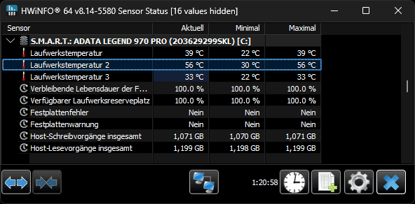

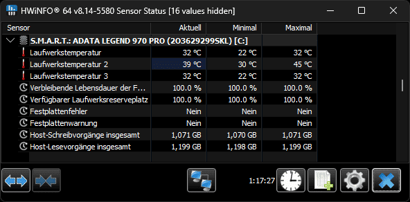

edit: Der Form halber noch einmal via HWI geprüft:
..Effekt geht wirklich gegen Null.

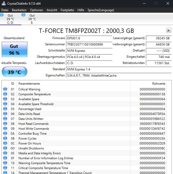

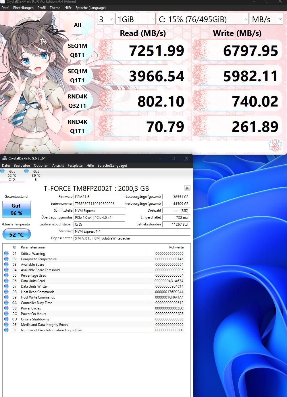

soll ich feuer ins gespräch bringen der pc hat heute 2 videos gärendert auf der nvme
unter last

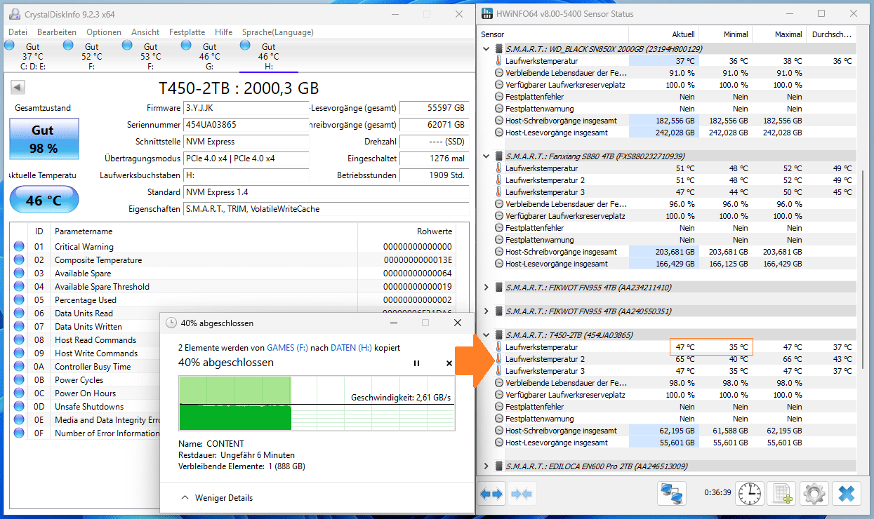

@Tapo : Da du ja auch mal über eine PCIe Lösung für deine SSD nachgedacht hattest. Ich habe gestern zwei meiner SSDs von M.2 auf PCIe umgerüstet (siehe hier) und kann nur schreiben, es lohnt sich.
Ob du die nun aktiv belüften möchtest oder nicht ist Geschmacksache. Gerade aber bei meiner T450, die unter M.2 Kühlkörper des Boards sehr warm wurde und entsprechend werkelte, ist der Unterschied gerade beim kopieren größerer Pakete merklich. Sie bricht halt wesentlich später ein und ist seither "kühl", auch unter Last:
Kosten für Karte + Lüfter, knapp 20€ (Lüfter optional) und ist natürlich auch abwärtskompatibel. Meine OS-SSD (WD SN850X) läuft nun auch via PCIe Karte und ist natürlich weiterhin bootfähig.
Kosten, die SSD einfach in einen der 3 anderen M.2 Slots (und nicht zwischen GPU und CPU) zu packen, knapp 0€.

Mit oder ohne PCIe-Stromsparmodus? :-)
Natürlich aktiv. Zusätzlich die (nativen) ASPM Settings im UEFI die Reihe durch auf L1 (L0sL1 geht auch teilweise, hat aber keinen merklichen Effekt), PCIe Native Power Management an (activate ASPM operations in OS) und Native ASPM aus (BIOS Controlled ASPM). CPU Lite Load auf Intel Default Setting, IA CEP aus und alle C-Settings aktiv. CCT auf Intel Default (PL1/PL2 181W. | 200A.), denke mal mehr geht nicht.

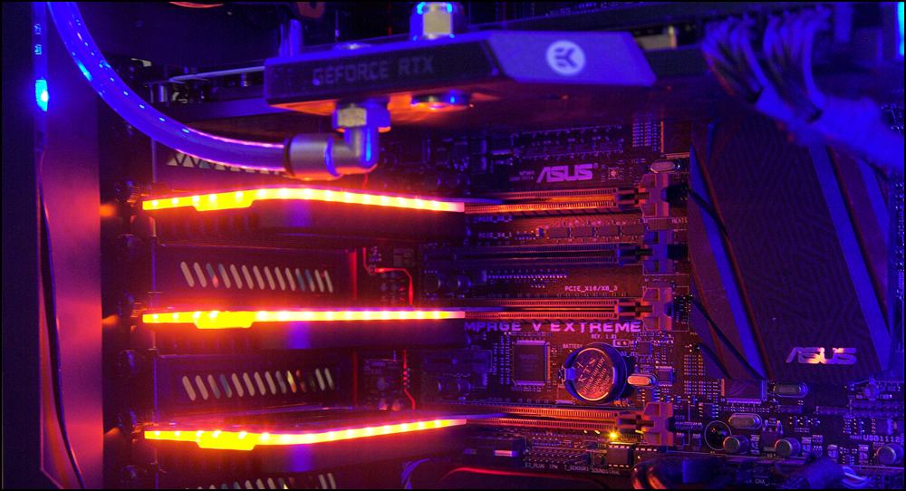

Gibt die lustigen PCIe-Adapter übrigens auch in "beleuchtet".
Wer auf sowas steht^^
..hab leider nur die "arme Leute" Version: kleine blau leuchtende LED. :shake:
