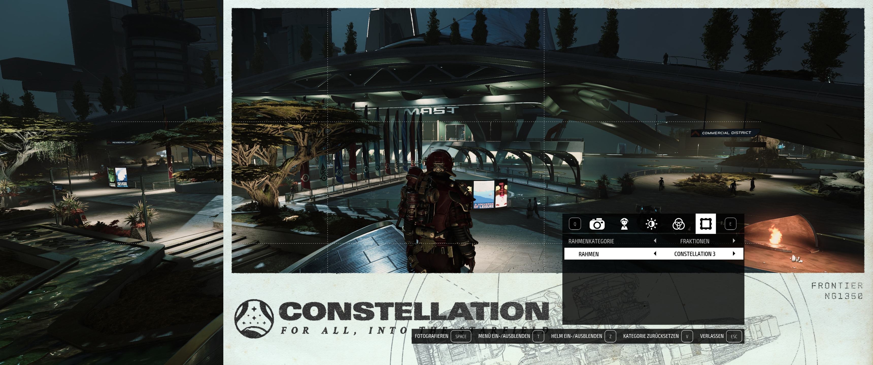

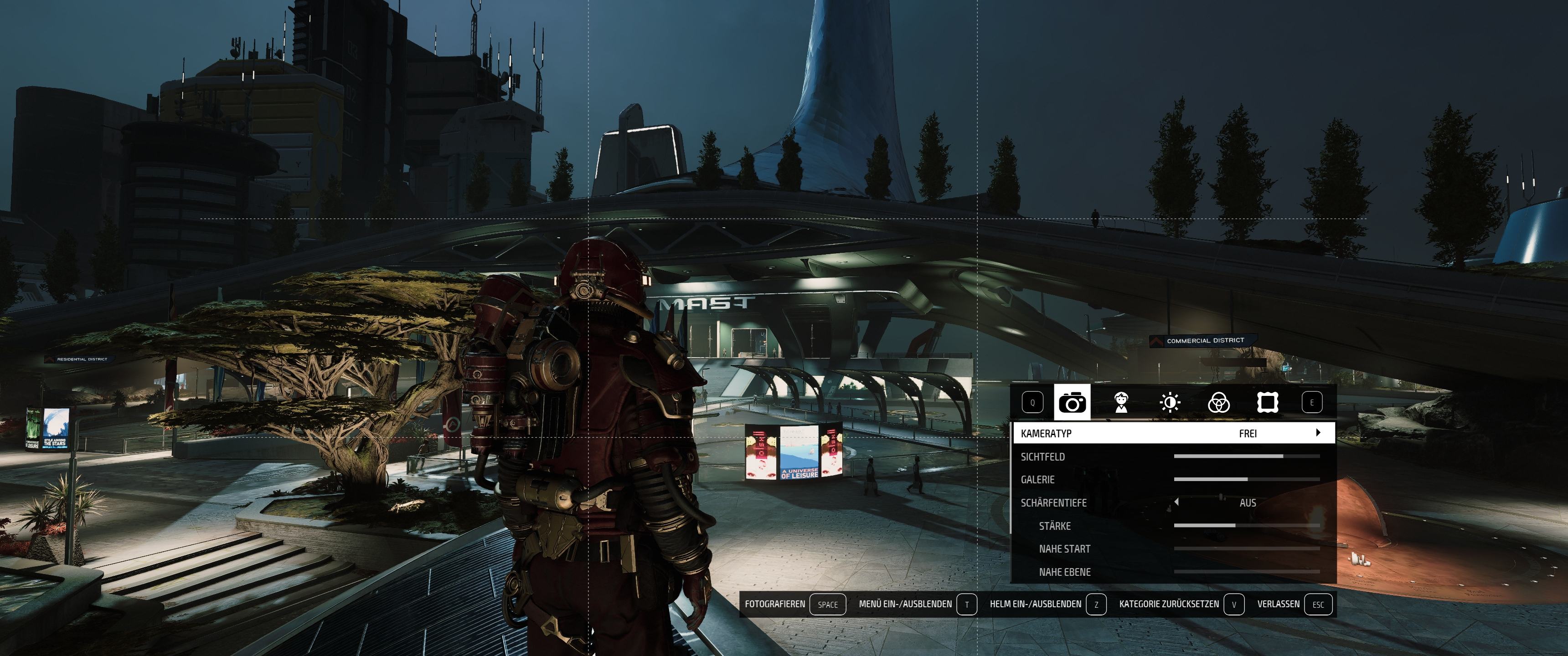

so photomode nun ultrawide
das braucht ihr in die ini eintragen.
lol
[Interface]
bPhotoModeLetterBoxed=0

die rahmen funktioniert dann nicht mehr im fotomode :ROFLMAO:
