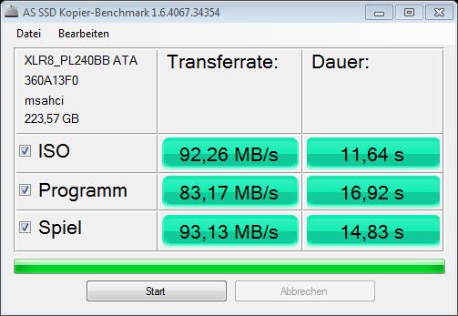

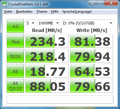

Extrememory XLR8 PLUS SSD mit 25nm
Hi, anbei mal paar Benches von Mustern unserer SF SSD mit 25nm Micron Flash.
Das Ergebnis ist gar nicht mal so schlecht.
Ob wir die Dinger noch vor dem Launch unserer SF 2200 in den Handel bringen werden ist noch nicht klar.
Getestet wurde an einem P8P67 Deluxe am Intel SATA 6G port mit nem Core i5 2400 und 4GB RAM.
Weißt Du da schon, wie ihr euch mit dem 25nm Flash preislich bei diesen SSD orientieren werdet?
also sequenteilles lesen sieht doch nicht schlecht aus, der rest ist halt 25nm typisch etwas schwächer, die frage ist, wie siehts mit dem write aus wenn durawrite einsetzt
