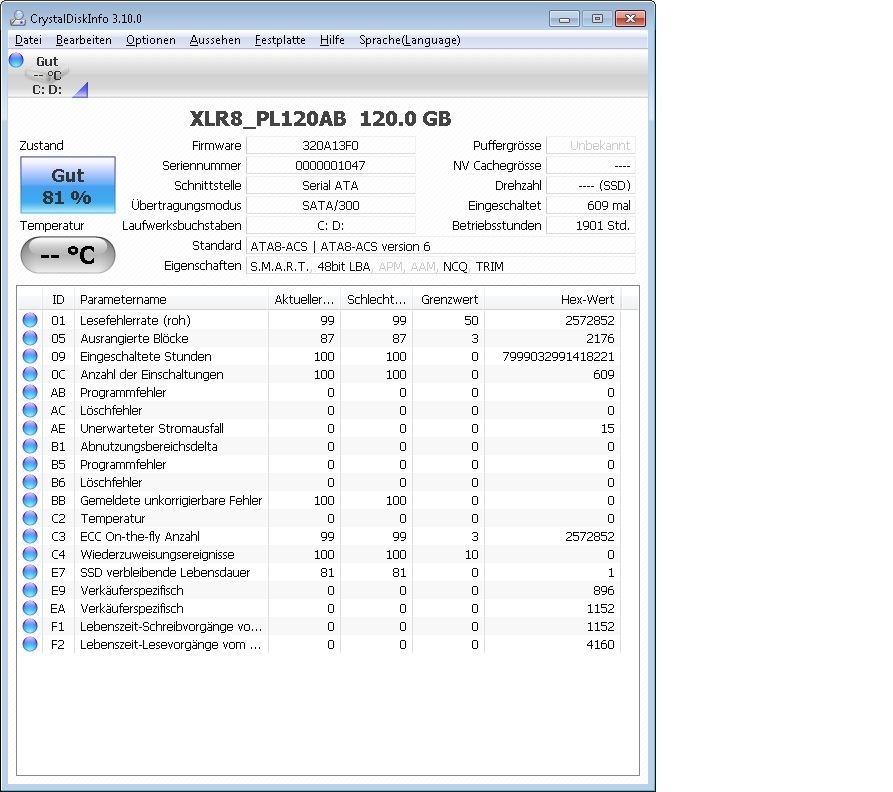

ich glaube meine XLR8plus hat einen Defekt. Wollte neulich ein Video schauen und immer an der selben Stelle gab es einen Bluescreen. Mein Notebook wollte dann auch erstmal gar nicht mehr booten (entweder es meldete, es würden Systemdateien fehlen, oder es wurde gar keine bootfähige HDD mehr erkannt). Erst nach langem Rumprobieren mit abgesichertem Modus usw. ging es dann, bis wenig später wieder ein Bluescreen kam.
Eben nen Secure Erase gemacht, Backup wieder eingespielt -> fehler beim einspielen. Noch einen Secure Erase gemacht und gerade scheint das Einspielen zu klappen. Aber mir scheint es nur eine Frage der Zeit zu sein, bis wieder auf einen der möglicherweise defekten Speicherbausteinen zugegriffen werden will und der nächste Bluescreen kommt.
Kennt jemand ein Tool um sicher zu testen, ob die Platte defekt ist? So kann ich ja schlecht beim Händler reklamieren. Der wird die Platte kurz testen und nichts feststellen. Bin aber auf das Notebook angewiesen und brauche möglichst schnell Ersatz bzw. eine Lösung. Weiß jemand Rat (SSDfix vielleicht)?

lass mal die sektoren überprüfen mit HDTune zb und lese mit CrystaDiskInfo mal die smart werte aus.
Sicherheitshalber auch mal den Arbeitsspeicher testen lassen
Beim HD Tune Lesetest ist alles OK, CDI siehe Anhang. Habe allerdings noch die originale Firmware drauf, da ich bislang keine Probleme damit hatte.

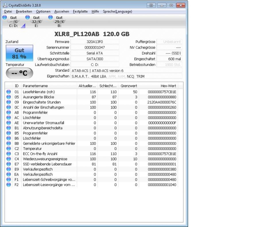

smart werte sehen auf den ersten blick jedenfalls nomal aus. stell mal den Hex wert im Crystalinfo um damit man es leichter sehen kann

also aus den Smart werten lese ich jetzt mal keine anomalien raus.
