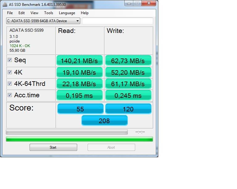

hi,
hab grad das erste mal windows 7 auf meiner neuen Adata S599-64gb installiert und laut CrystalDiskInfo noch einen Zustand von 82%, was einem "gut" entspräche.
Der AS SSD Benchmark zeigt auch nur bescheidene Werte an.
Frage: Was muss ich noch alles installieren/aktivieren, damit meine SSD noch einige Zeit überlebt und nicht in wenigen Tagen sich den 0% annähert?
