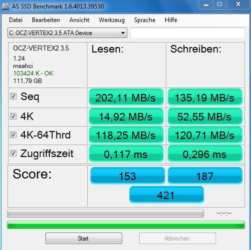

Hallo zusammen,
habe heute endlich meine Vertex2 eingebaut und Win7 gerade neu installiert. Habe eben gebencht. Wäre jemand so nett zu schauen, ob die Werte okay sind ? AHCI ist an und Treiber ist Windows-Standard (also kein Intel RST).
Danke und Gruß
die werte sind prima.. werden aber im laufe der zeit entsprechend deiner nutzung vor allem in den writewerten noch bauartbedingt heruntergehen.. aber keine angst du wirst dies im alltag nicht spüren
dein 4- lesewert könnte etwas (ca. 5 mb/s höher sein) eventuell mal die energieoptionen im bios und windows checken und abstellen (ist aber nicht dramatisch und auch nicht unbedingt spürbar im alltagsbetrieb)
einen anderen ahci-treiber kannst du testen
Passt! Würde hier aber schon zum RST Treiber (9.6.0.1014) raten.

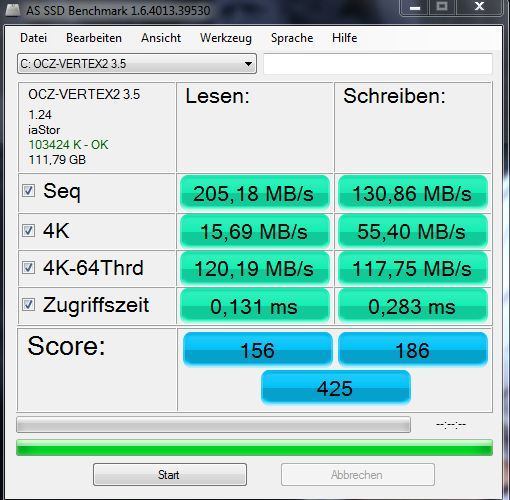

So,
habe nochmal mit dem RST gebencht, sogar etwas besseres Ergebnis :)
