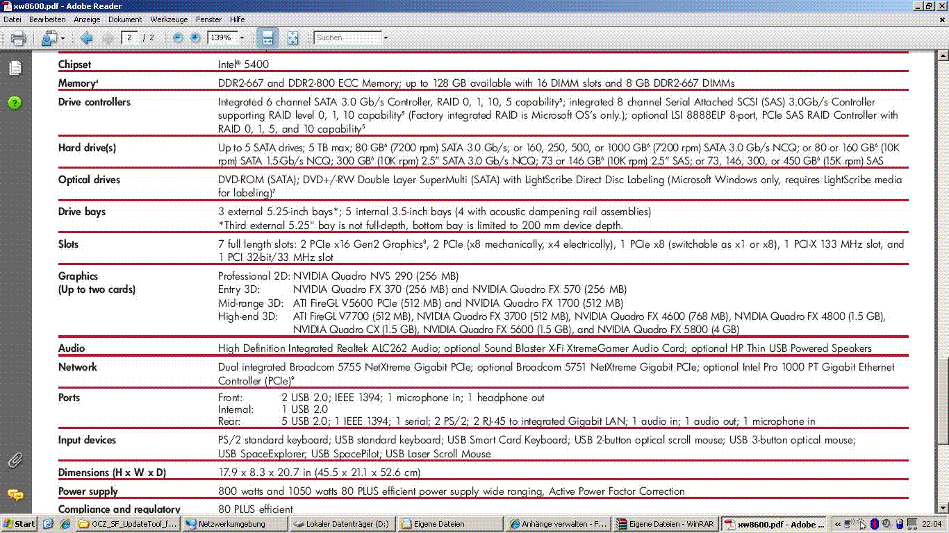

Also mein xw8600 hat einen Intel Chipsatz 5400 (siehe Spezifikation im Anhang) und mehrere SATA-Controller, wovon einer ein LSI SAS-Controller ist. Den zweiten Controller kann man zwar im BIOS in verschiedene Modi setzen aber keiner davon lässt die Vertex 2 erkennen. Lediglich das Intel Rapid Storage Tool erkennt die Vertex2 im RAID-Modus. Ob und wie ich den AHCI-Modus einstellen kann weiß ich leider nicht.
Allerdings müsste doch neben dem AHCI der IDE-Modus funktionieren oder nicht?
Kann sein das du kein AHCI einstellen kannst, es gab mal Streitereien wegen der Urheberrechte, Intel musste extra zahlen wenn AHCI in ihren Chipsätzen verfügbar gemacht wurde. Das führte dazu, das bei einigen Boards die Funktion bei älteren Biosversionen verfügbar war, in neuen BIOSen jedoch herausgenommen wurde. Ob das auch bei deinem Chipsatz zutrifft weiß ich nicht, habs damals bei P35 Boards gehabt.
