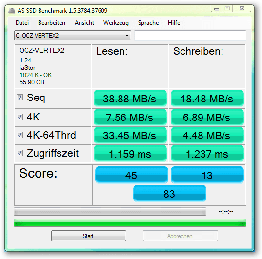

OCZ Vertex2: Absoluter Negativrekord Transferrate
In meinem nagelneuen ThinkPad T510 habe ich eine OCZ Vertex 2 mit 60 GB eingebaut.
AHCI ist eingestellt
Treiber ist iaStor.sys Version 9.6.0.1014
Die Transfergeschwindigkeit ist unter aller Kanone, siehe Screenshot.
Hat jemand noch eine Idee, in welche Richtung ich forschen kann?

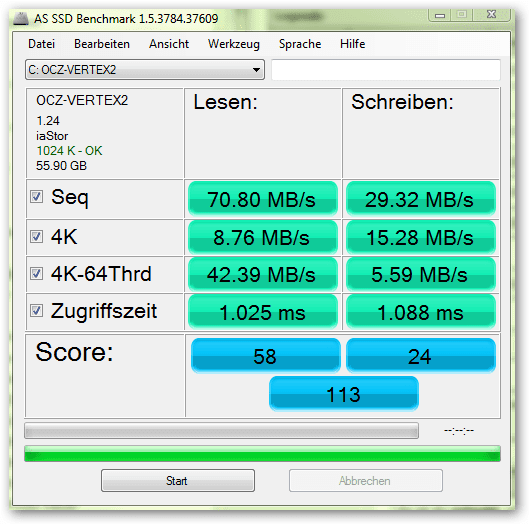

Stromsparfeatures der CPU mal deaktiviert und die Möhre auf Vollgas gebürstet?
Dein Tipp ging in die richtige Richtung. Ich habe mal mit den Stromsparplänen gespielt:
Tatsächlich hatte ich bei der ersten Messung als Energiesparplan "Power Saver" aktiv. Alle anderen Energiesparpläne verbessern die Werte, wie im Screenshot zu sehen ist. Allerdings sind die Transferraten immer noch rekordverdächtig schlecht.
Ich schaue jetzt nochmal im Bios bzgl. Stromsparmechanismen der CPU und melde mich dann nochmal.

Seit wann ist das SSD eingebaut und seit wann ist das OS installiert? Indiziert da noch was?
SSD ist seit 6 Arbeitstagen eingebaut und Win7 / 64 Bit wurde frisch darauf installiert.
Wie finde ich raus, ob eine Indizierung läuft?
---------- Beitrag hinzugefügt um 12:04 ---------- Vorheriger Beitrag war um 11:43 ----------
Im BIOS habe ich "Intel SpeedStep Technology" deaktiviert.
Das Ergebnis hat sich nicht geändert.
100 MB/s Lesen, da muss doch was ganz krass falsch laufen!

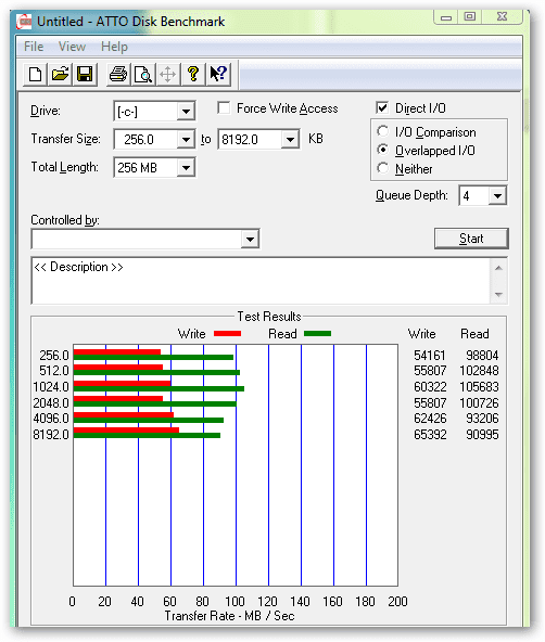

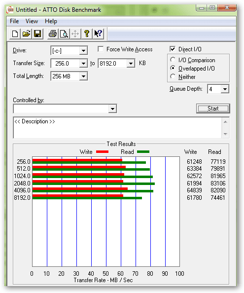

Erstmal vielen Dank für Deine Mühe mit dem Heraussuchen der Treiber!
Atto verwendet, mit dem alten Treiber (sshot-1) und dann nach Update nochmals (sshot-2). Ist leider mit dem neuen Treiber schlechter geworden. Ich habe die Benches übrigens oft durchlaufen lassen, um evtl. Ausreisser zu entdecken.
Komme ich irgendwie wieder auf den alten Treiber zurück. Mit "update" geht's leider nicht...

Nun ist das ein Firmenrechner mit kompletter Festplattenverschlüsselung. Kann hier die Ursache liegen? Beim Atto zeigt die Prozessorauslastung gut 20% an...
Hier liegt die Ursache für die schlechten Ergebnisse. Eine Software-Verschlüsselung ist bei den Sandforce SSDs nicht zu empfehlen, da die Daten schon durch den Controller AES-verschlüsselt in den Flash geschrieben werden.

Dann stoppe ich meine Optimierungsversuche und akzeptiere die Transferraten. Vielen Dank nochmals für die Recherchen!
