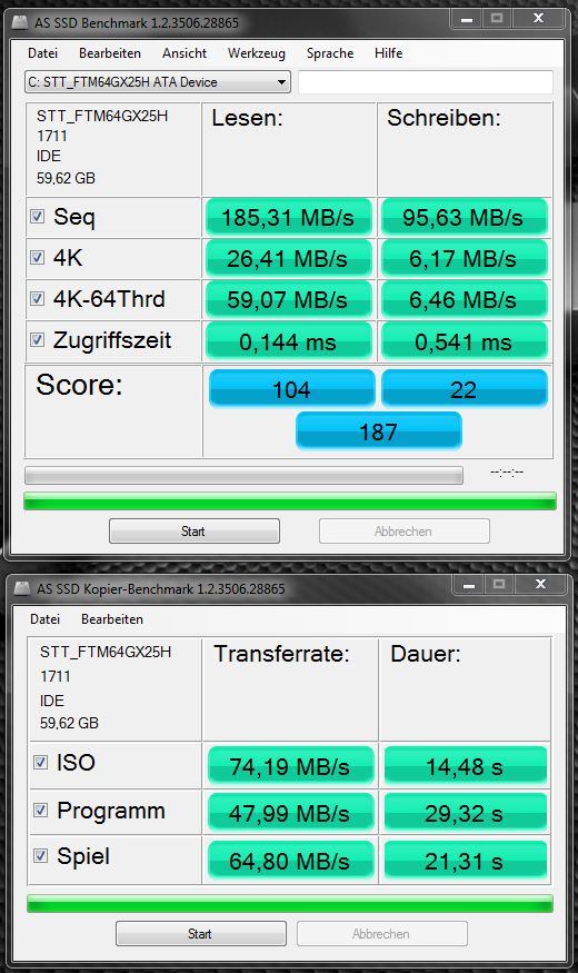

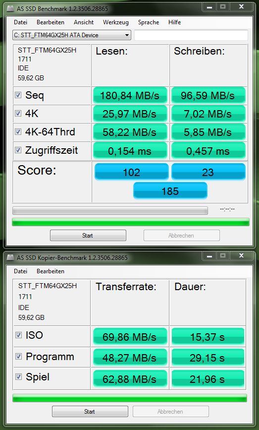

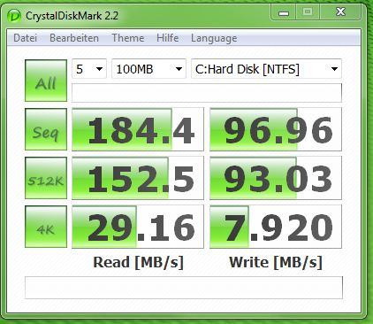

hab die ST noch nen bischen gequält - bei cdm und as auch den gleichen Effekt bzw. bessere Ergebnisse als zu Beginn erzielt genauso wie auch bei Morpog
viel Glück Eggcake und gude Nacht.

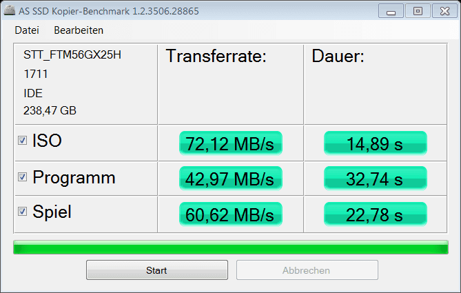

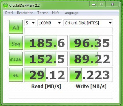

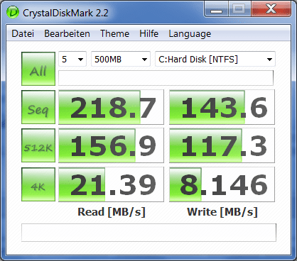

Hab meine UD 256Gb auch mal auf 1711 geflasht. Lief bei mir ohne Probleme, die Daten blieben auch erhalten.
Hier noch ein paar Benches nachdem ich einmal zuvor mit dem aktuellsten Trim Tool von Supertalent getrimmt habe...
Alles unter Win7 64bit Final, ICH9M, Intel Matrix Storage Manager 8.9 also AHCI On
