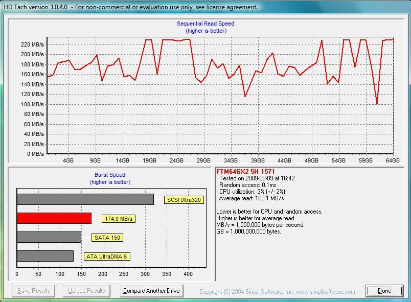

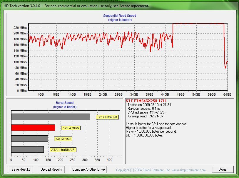

Lesen reich schon. Normalerweise sieht's irgendwann so aus wie im Anhang.
Wenn's funktionieren würde, müsste es irgendwann wie bei PCPer aussehen:
http://www.pcper.com/article.php?aid=760&type=expert&pid=11
Es sei denn, PCPer hat ausschließlich eine leere SSD getestet, was äußerst bedauerlich wäre (kann mich nicht dran erinnern).

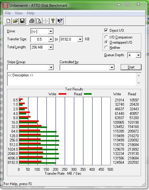

aber das wesentliche die Firmware klappt wirklich = back to first performance ohne tool oder sonstiges!!!(und ohne OCZ-Blabla) :banana:
hab die ersten paar Stunden mit nicht wirklich geglaubt das es so gut geht nach dem ich 2 Stunden dies und das gebencht hab, iO-workstation ne dreiviertelstund laufen lies und dann alle everest read tests

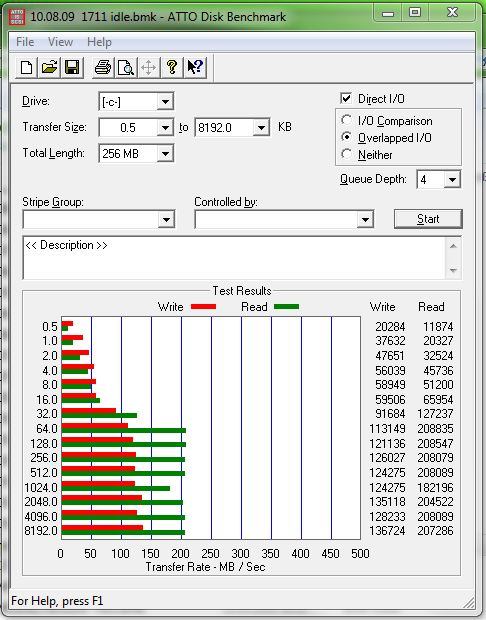

zur Kontrolle nochmal atto aufgemacht :eek: das erstemal geautotrimmt

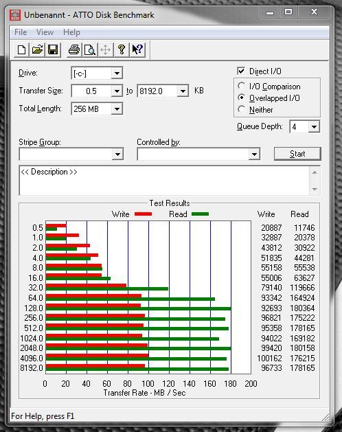

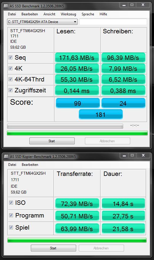

dann hab ich sie 2,5 Stunden idlen lassen und es wurde noch besser :bigok:

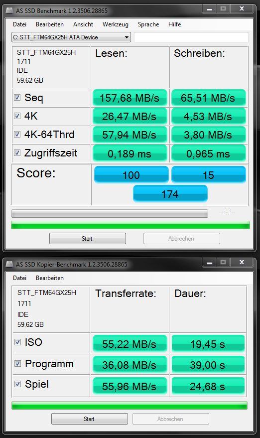

1.pic: performance low nach iOmeter tests
2.pic: 1.st autotrim in aktion
3.pic: ca. eine Stunde idle
4.pic: ca. zweieinhalb Stunden idle
bin noch gepannt wie gerade die Linie bei HDTach wird

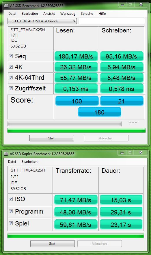

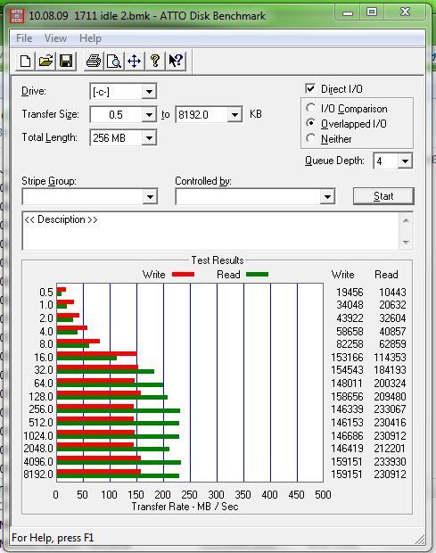

vor dem benchen dann 1xbackup neu drauf und mit 2einhalbstunden idle
@Warbeast
ja gezackter ^^ und ja
@Eggcake
win eigener treiber, weil intel bin ich noch vorsichtig vom trimtool gewesen aber der neue geht angeblich.
