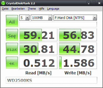

Und zu deinem Kommentar, dass die Indilinx-SSDs selbst von alten HDDs abgehängt werden, hänge ich einfach mal ein Benchmark meiner 250 GB-Western Digital an, die als System-HDD läuft. Da kannst du mal lange suchen, bis du eine Vertex/Ultradrive findest, die so eingebrochen ist! :wall:
