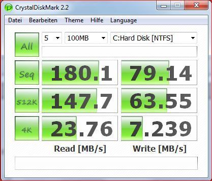

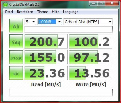

Edit: Habe gerade Win-Upgrade durchgeführt. Performanceverlust ist ziemlich gut zu erkennen.
