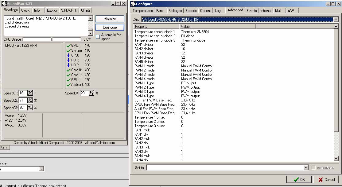

ich habe das ASUS P5B Deluxe/Wifi-AP und ich kriege ums verrecken nicht meinen CPU Lüfter geregelt. Hat mir vielleicht noch jemand einen Tipp was ich noch probieren könnte?
OS ist WinXP mit SP3, BIOS ist das neuste 1236
Hier meine Einstellungen:
Edit: Moment, ich habe den Scythe Ninja+ Rev B. mit dem mitgelieferten Scythe Lüfter. Kann es sein das man den gar nicht unter 1200rpm bringen kann?!

ich habe das ASUS P5Q und da kann man den Cpu Lüfter nicht Regeln. Steht sogar im Handbuch. Ich nehme mal Stark an dass das bei deinem Board das selbe ist. Ich habe einfach den Cpu Lüfter in einen Anderen 3-Pin Anschluss gesteckt der Geregelt wirt.

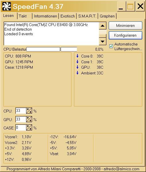

Speedfanproblem
Ich hoffe ihr könnt mir sagen, wo hier der Fehler liegt.
Speedfan hat alle Temps und Lüfter schon beim ersten Start korrekt
erkannt. Habe also nur überflüssiges ausgeblendet, Temps + Speed
eingestellt.
In den weißen Feldern nach macht er auch alles so wie ich das möchte
(bei Last gehen die Drehzahlen auch alle auf 100%)
Aber real passiert mit den Lüftern gar nichts, bleiben immer auf den unter
„CPU Belastung“ angezeigten Werten.
Auch wundert mich, dass der CPU-Fan (Enermax Cluster 120 mit 500 – 1200rpm
an 4-Pin CPU-Fananschluss) immer bei 800 bleibt, auch wenn ich die Coretemp
über 70º prügel.
Die beiden anderen Lüfter sind 120er Revoltec (3-Pin, laufen auch immer 100%,
angeschlossen an Sysfan 1 + 2 auf Mobo.)
Jemand eine Idee?

Allgemeine Frage zu Speedfan / Steuerung:
Nach langem Ausprobieren komme ich zu dem Ergebnis,
dass man nur Lüfter die an einem 4-Pin Anschluss des
Mobos sitzen mit Speedfan steuern kann?
Egal ob die Lüfter selbst 3 oder 4 Pins haben.
Oder gibt es doch irgendeinen Weg die 3-Pin-Anschlüsse
zu regeln?
Ich habe mir diesen (sowie ca. 500 andere -gottseidank aufschlussreichere- Theads im Netz) mindestens 3x durchgelesen.
Warum die Frage? Weil hier einer mit einem GA-P35-DS4 auch seine Gehäuselüfter nicht geregelt bekommt?
Laut almico.com ist das jedoch kompatibel, ebenso wie GA-P35C-DSR
...mein P35-DSR anscheinend nicht. Ich bekomme nämlich nur die 4-Pin Anschlüsse geregelt.
Und von 3 oder 4-Pin Anschlüssen ist in diesem ganzen Thread noch nicht die Rede gewesen.
Oder hätte ich mir den Thread im Bezug auf das "Fragen-Antworten-Verhältnis" genauer ansehen sollen?
Du hättest ihn dir anschauen sollen, um festzustellen bzw zu vergleichen, ob alles, wie du im ersten Posting sagtest, automatisch richtig eingestellt wurde.
Denn da du den Thread erst nicht genutzt hattest und Speedfan eigentlich NIE automatisch alles einstellt, damit die Lüfter auch geregelt werden, musste ich davon ausgehen, dass du auch seinen Inhalt nicht kennst.
Da du dich nun aber wohl auskennst mit Speedfan und dort nix zu machen ist würde ich halt mal genauer wegen dem Board schauen.
