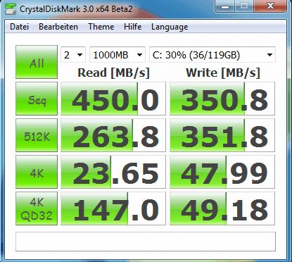

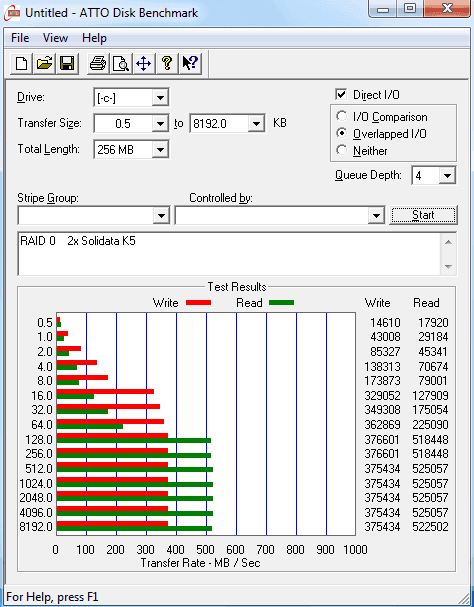

Welche Stripe Size ist bei einem SSD-Raid 0 sinnvoll?
Hab jetzt mal 64KB eingestellt, mir scheinen allerdings die 4k Reads etwas langsam.
