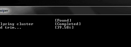

so. jetzt habt ihr so oft davon gesprochen,
das ich mir mal bei winkom.eu die wiper.exe runtergeladen habe.
sollte da was passieren wenn man es doppelklickt?
ich habe den eindruck das ein dos-fenster für eine sekunde auftaucht, mehr aber nicht.

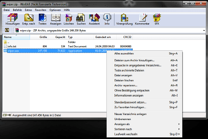

Mal rechts klicken uns als Admin ausführen?!

rechtsklickfoto hab ich mal angehängt,
finde da nichts was aussieht wie was ihr meinen könntet.

du sollst das ding ja auch erst entpacken :fresse:
DANN rechtsklick auf die exe

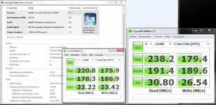

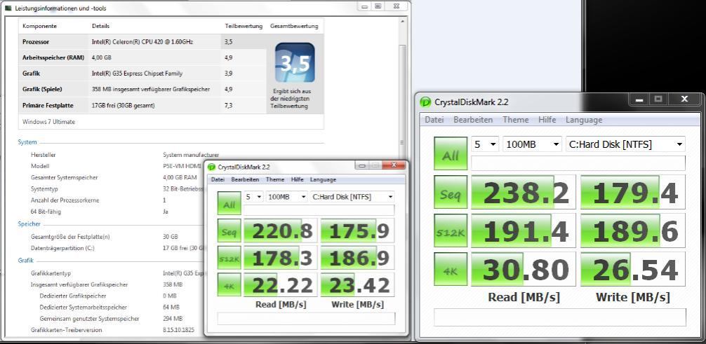

Jetzt wollen wir aber auch einen vorher/nachher Vergleich sehen! :fresse:
links=vorher vor ein paar wochen, relativ neue platte.
rechts=nach wiper:cool:

sorry, das war meiner meinung anch unnötig
wipern braucht man nicht regelmäßig nach zeit, sondern erst wenn einbrüche die performance einschränken,
bei dir war des ja eher n witz, ;)
das gilt wohl auch für romeoj
wipern kann man zwar automatisieren, aber ich würd evorhe rmal grob 3-5 mal schaun wie lange es im schnitt dauert bis man wipern muss,
einfach ein mal die woche ist nru ne unnötioge belastung der ssd
