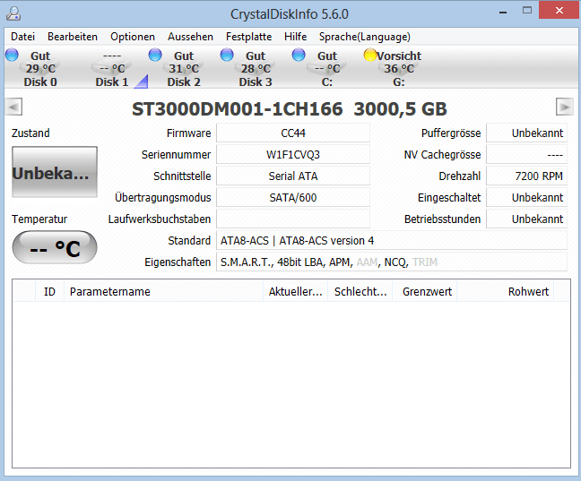

Ich habe 2Platten
1CH166:
Firmware CC44
CrystalInfo kann diese Platte nicht auslesen.
9YN166:
Firmware: CC4B
Alles OK
Ich habe immer wieder Probleme mit meinem StoragePool unter Windows 8.
Als Board habe ich ein Asus P5E.
Nach diesem Beitrag vermute ich, dass die 1CH166 einen weg hat.
