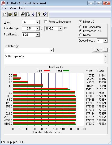

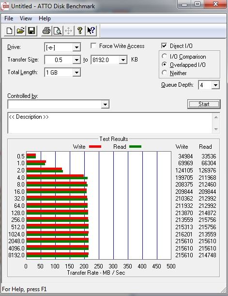

Ich habe beide Versionen mal gebencht. Na, kommt wer darauf, welche Platte sich hinter welchem Screenshot verbirgt?
Kannst die mal mit HD Tune Pro benchen?
Gibts da wirklich unterschiede bei deinen Platten, oder ist eine einfach nur schon befüllt worden?
Ich hab auch beide und kann keinen Unterschied feststellen. Performance ist gleich. Geräusch auch ;)
