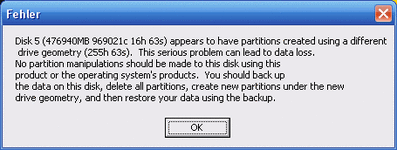

hallo! danke für eure Hilfe!
hab mir den
ACTEBIS VALUE PCI Express Controller S-ATA 2x intern
gekauft!
Der hat auch sofort funktioniert, die Samsung T166 scheint auch im Arbeitsplatz auf und alles funktioniert einwandfrei.
Wenn ich allerdings partitionmagic starte, kommt eine Fehlermeldung (siehe anhang)
Die Festplatte wird als BAD angezeigt (mit gelbem rahmen).
Wenn ich pm nun sage, es soll die hdd formatieren, sagt es, der pc müsse neugestartet werden. Beim booten sagt er dann XMNT2002 not found...skipping AUTOCHECK und es bleibt alles beim alten!?!
Die Festplatte habe ich zuvor am Motherboard slebst mit partitionmagic formatiert/partitioniert!
Any solutions? :) thx!
das liegt sehr wahrscheinlich an Partition Magic... dies kommt mit neueren Platten/Systemen oft nicht mehr zurecht... ich empfehle dir Acronis DiskDirector... alternativ nimm einfach die Datenträgerverwaltung.
