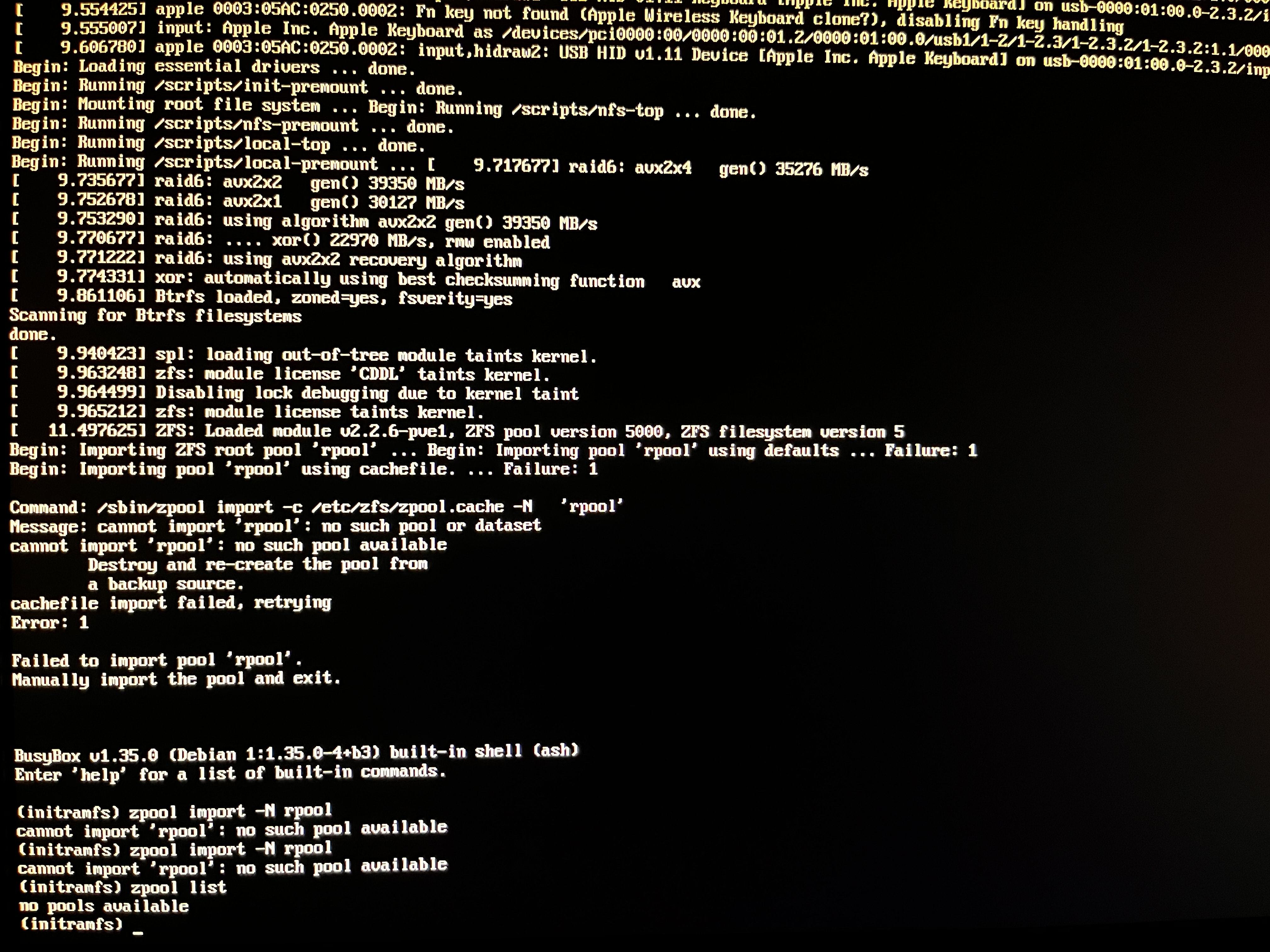

heute habe ich die folgenden Schritte durchgeführt:

Mit meinem HBA funktioniert alles. Aber da ich diese Änderungen an meinem nic und meiner Grafikkarte vorgenommen habe. Seit dem Neustart habe ich das folgende Problem.
Hier ist das Bild:
Können ihr mir bitte helfen. Ich habe keine weiteren Ideen was ich noch ausprobieren kann.
Vielen Dank für eure Hilfe!
Ich muss gestehen ich weiß das Proxmox existiert, das war es aber auch.
Wo hast du die Anleitung her? Und wirklich alle initrams plätten? Hätte da nicht etwas gezielter mit -c -k und der kernelversion aus uname -r gereicht?
Im Endeffekt hast du jetzt deine Platte an was durchgereicht und das OS kommt wahrscheinlich nicht mehr dran.
Zumindest findet ZFS seinen rootpool nicht mehr.
Wenn die Möglichkeit besteht, boote von einem Livemedium mit ähnlicher Version und OS, chroote dich da rein und mach die Änderungen aus der Anleitung rückgängig.
Dann sollte es nach erneutem bauen des initramfs wieder laufen.
Dann nochmal schauen wovon du bootest und was du genau wie durchreichen möchtest, ohne deinem System den wichtigen Pool zu nehmen.
Hört sich schimmer an als es ist, hatte ich gestern ähnlich erst mit meinem orange Pi ^^.
Viel Erfolg :)
