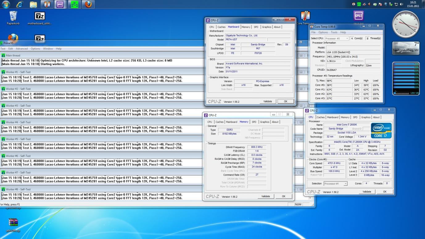

moin@ all
mein 2600k braucht schon viel für 4.7ghz...wie auf dem screen zu sehen!!!
VTT habe ich um eine stelle angehoben wegen vollbelegung!
bei 2 stellen weniger mit der vcore gibt es einen BS bei prime oder kann es auch eine andere spannung sein zwecks BS?
und was nehme ich bei prime zum vcore testen Small?
mfg kasi
Sieht doch gut aus.
Musst du die VTT anheben? Ich musste bei Vollbestückung jedenfalls nichts an Spannungen anheben.

Sieht doch gut aus.
nur nen bisl vcore für 4,7,,,aber die 4,7 reichen auch digge muss keine 5 fahren:)
naja werde dann die VTT nacher nochmal senken wenn der run durch ist!
wie teste ich denn die vcore mit primmel ? Small oder? und wie lange geht der small run?
mfg
