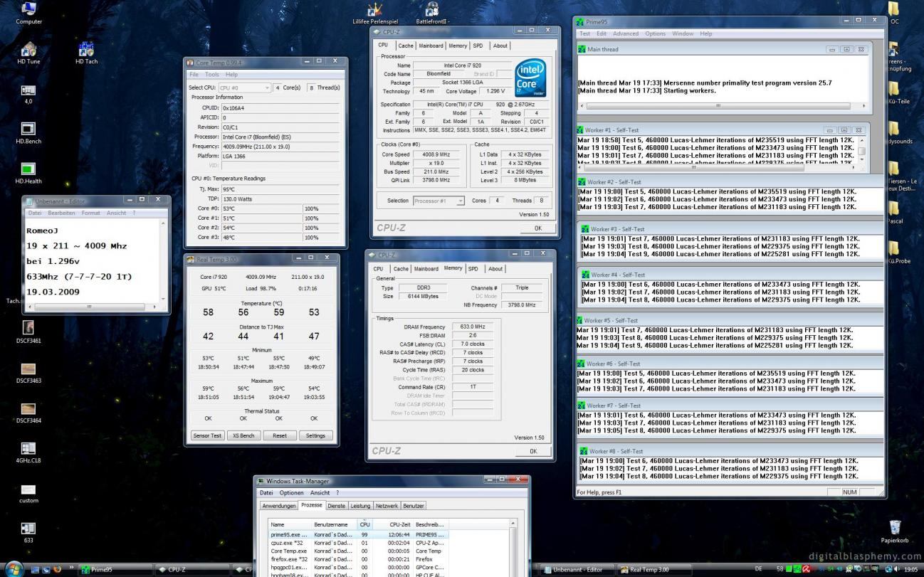

So...also so läuft er wunderbar stabil, wie man im Screen sieht...
4 Ghz@ 1.296v
19 x 211
633Mhz mit 7-7-7-20 ( Bios "NORMAL" somit 1.5v)
Teiler "6" bei "8" wäre es 840Mhz und die Kerne würden Rot werden
werde nun mal die VCore weiter runter testen.
Aber echt komisch, das der Ram kein bisschen OC`en zulässt...könnte mich ärgern..:stupid:

Das der Uncore immer doppelt so hoch sein muss wie der Ramtakt, war mir bewusst, das beachte ich auch schön immer.
NUnja, dann meinst, das die CPU die 844Mhz nicht mitmacht....hmm..das verstehe ich nicht, der uncore bei 633 Mhz ist bei mir das selbe...jeweils 3800Mhz..
