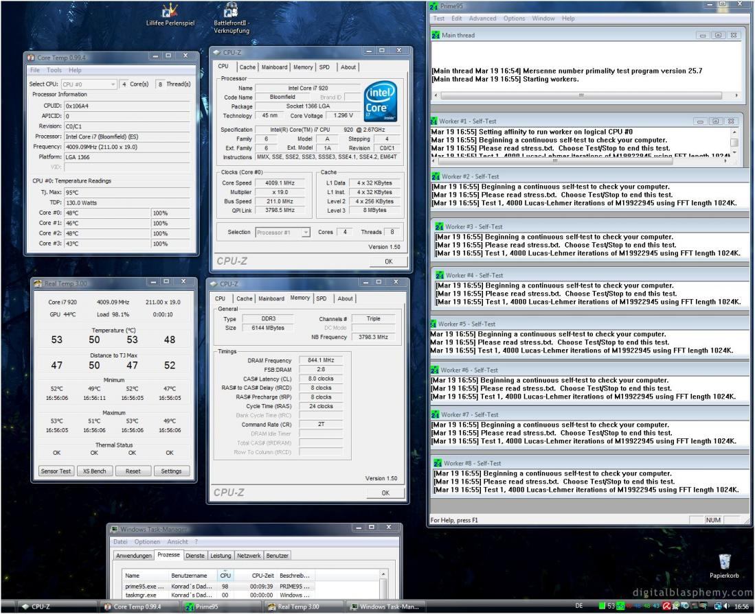

teste mal 19 x 211..mit 1,296v...gerade gestartet, mal gucken wann Bluescreen kommt...:cool:
Wann sind die rot geworden? Bei den 1024K-Tests (lange FFT) oder bei den kurzen FFT? Wenn bei den langen, dann VTT (Uncore=L3 Cache) oder Vdimm (falls RAM-Fehler) mal eine Stufe hoch. /edit. Kurze FFT-Fehler sind meist der L1-Cache, also Vcore.
Small deutet auf V-Core hin. (8-24k)
Large deutet auf Mainboardeinstellungen hin. (sehr weit gefächert *g*)
Ich hatte damals (S775 Zeiten) riesen Probleme mit dem billigsten G-Skill -1000er Speicher. Leider habe ich das zu spät erkannt. Das waren die extrem hohen Largewerte.

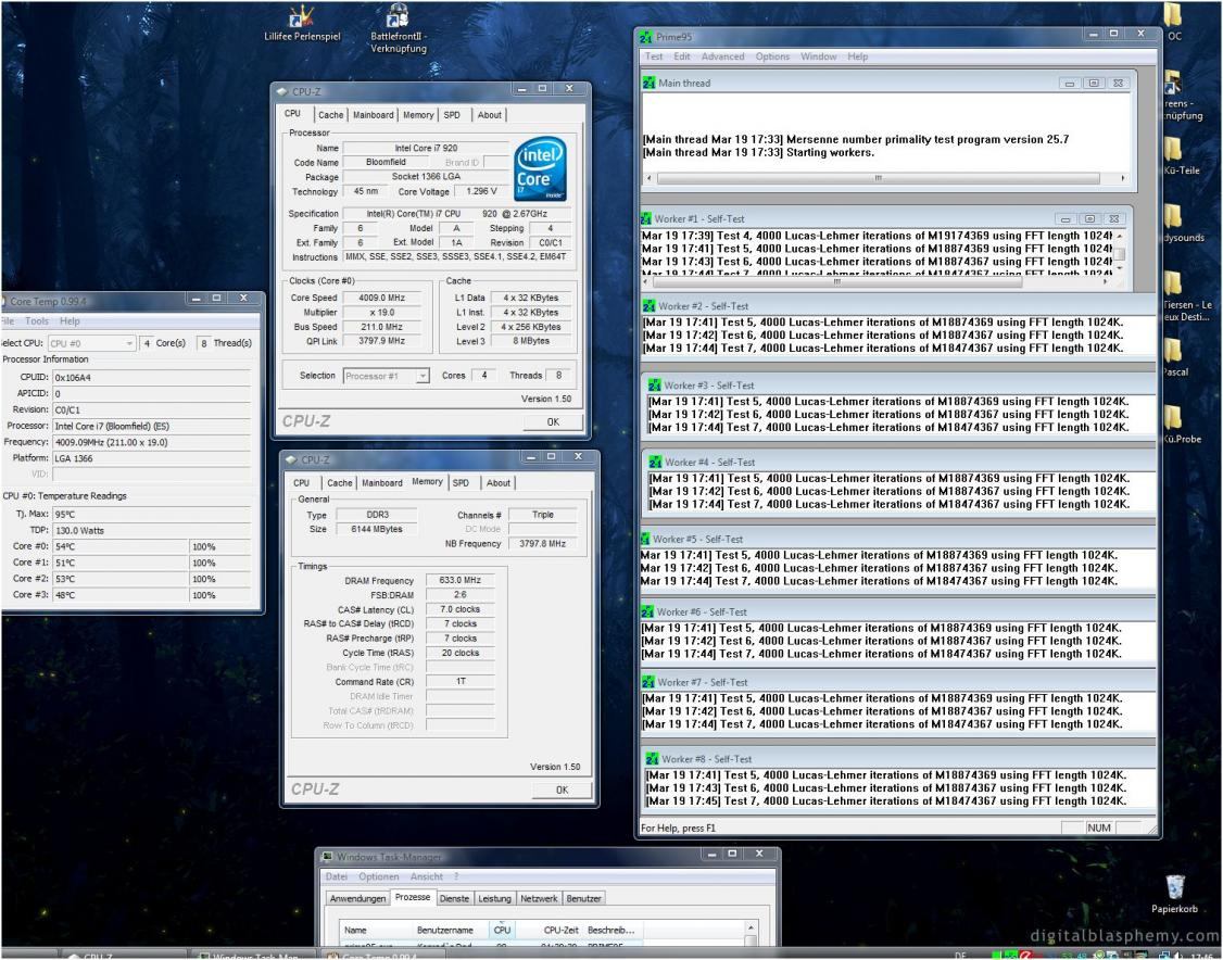

hm...also momentan läuft er....beui 633Mhz mit CL7...:(
Echt die Mushies lassen keinbissel OC`en an sich..selbst nicht mal 2 Mhz...bei VDimm 1,7v..etc...:heul:
