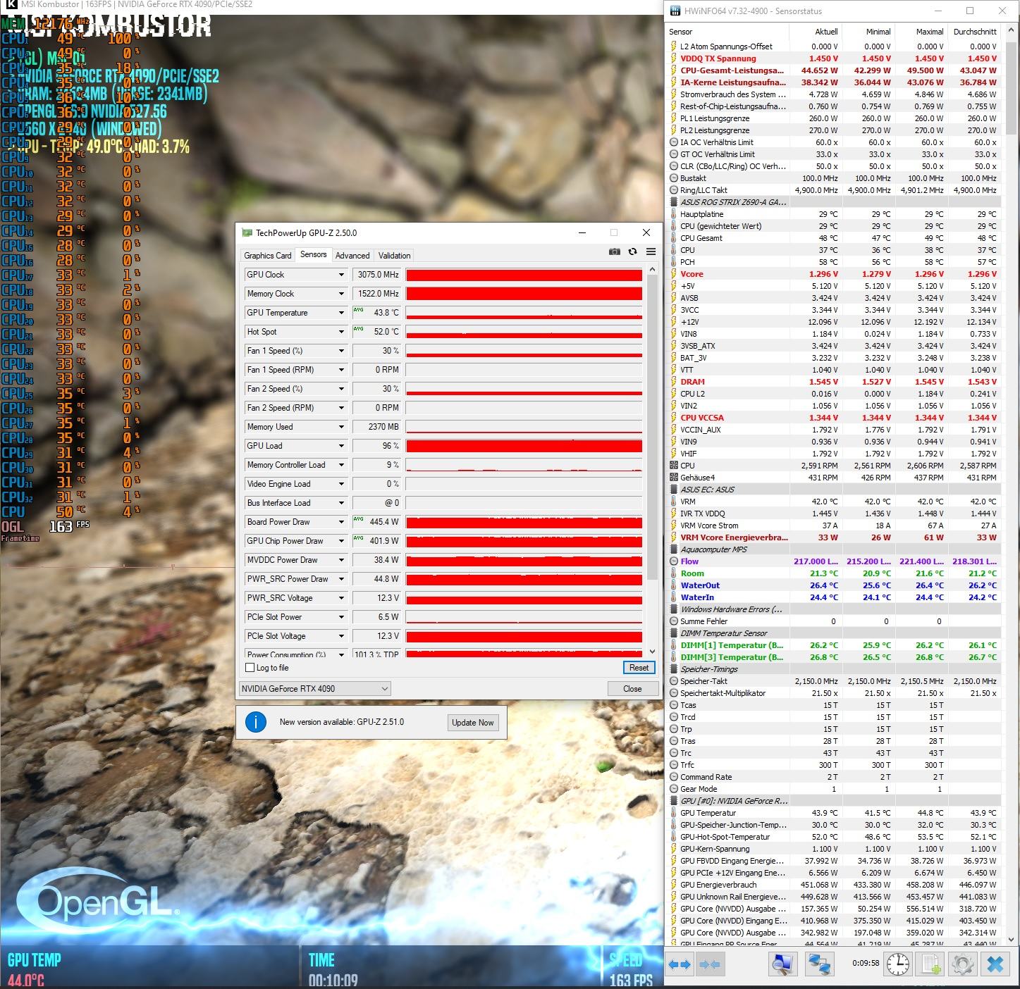

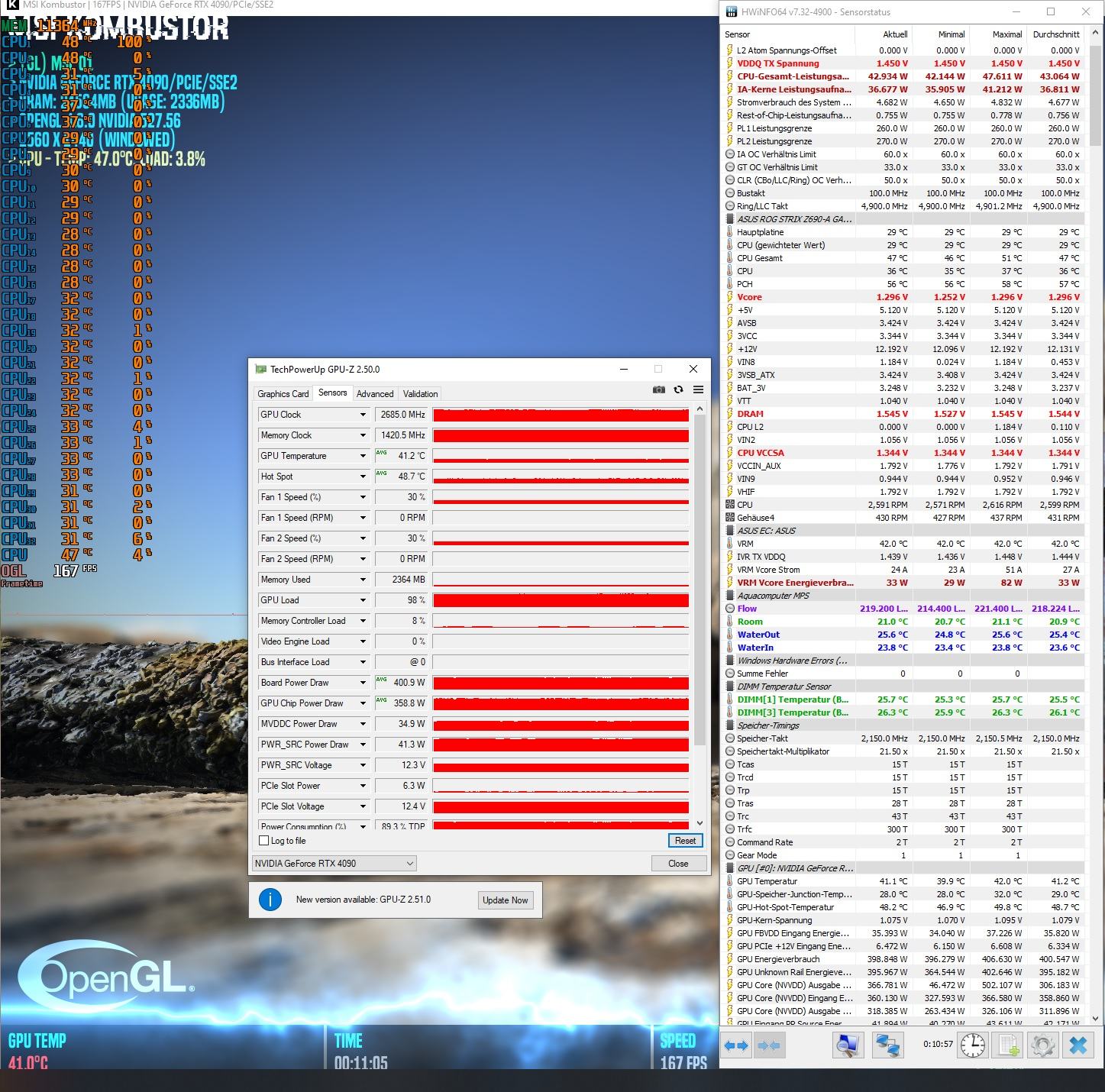

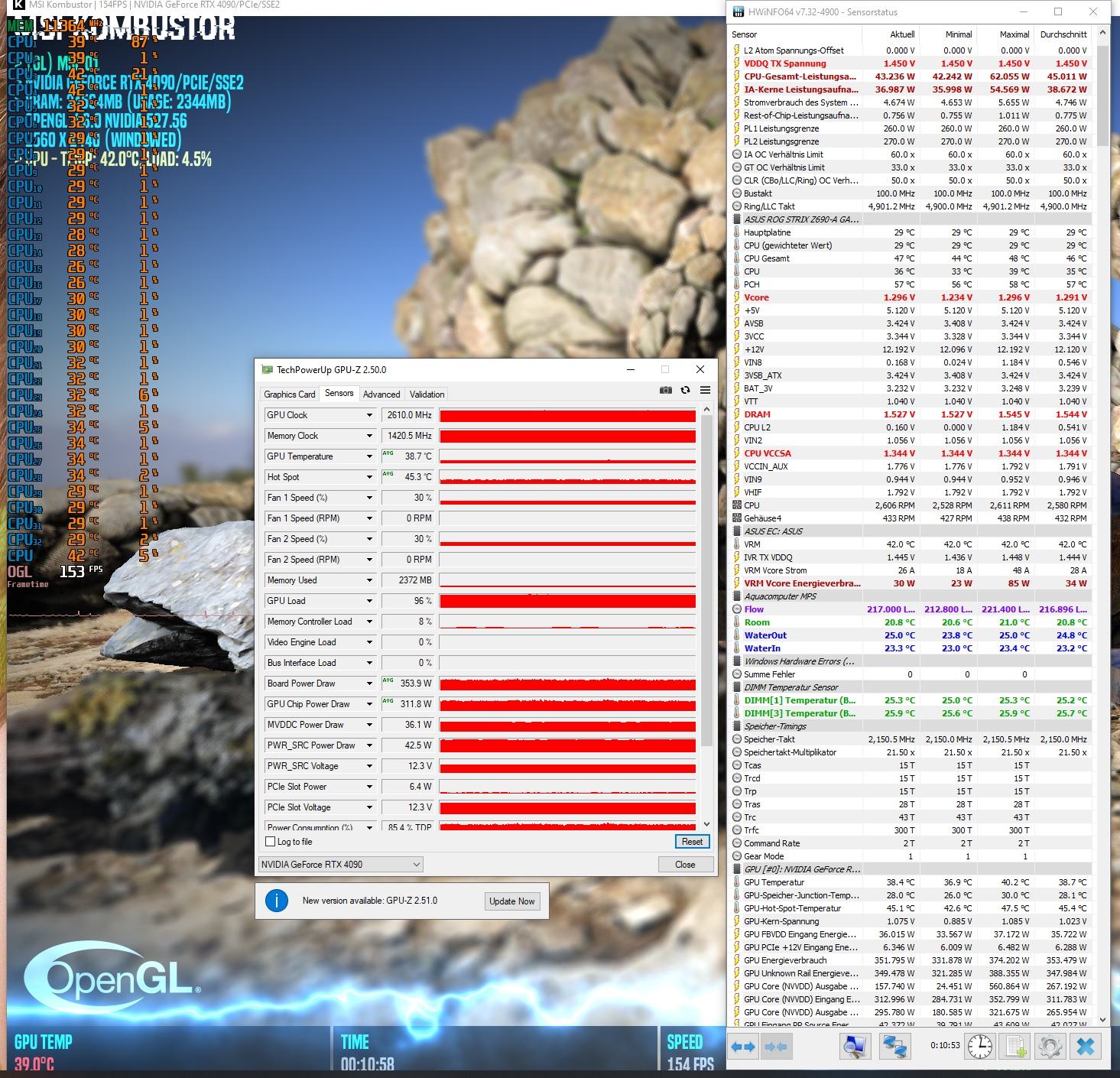

Ich habe mal 3 Messungen gemacht 350W/400W/450W da kein QHD geht nur WQHD
So wie ihr das jetzt gemacht habt die GPU Temp zur Ausgangs Wassertemp zu nehmen finde sieht zwar besser aus aber das eigtl. Delta ist ja eher zur Eingangstemp
naja egal.
Ich hab jeweils das Delta GPU und das Delta vom Wasser genommen, die Skalierung ist ziemlich 1:1. die Werte müssen nicht in die Liste.
Der 4090FE Alphacool Kühler ist am Anschlussterminal aufgefrässt, mit weniger Durchfluß wären meine Werte schlechter, die WLP ist 1A drauf das geht höchstens
mit LM besser.
Bei 350W dT GPU 13,9° /zum Eingang 15,5°
Bei 400W dT GPU 15,8° /zum Eingang 17,6°
Bei 450W dT GPU 17,7° /zum Eingang 19,7°

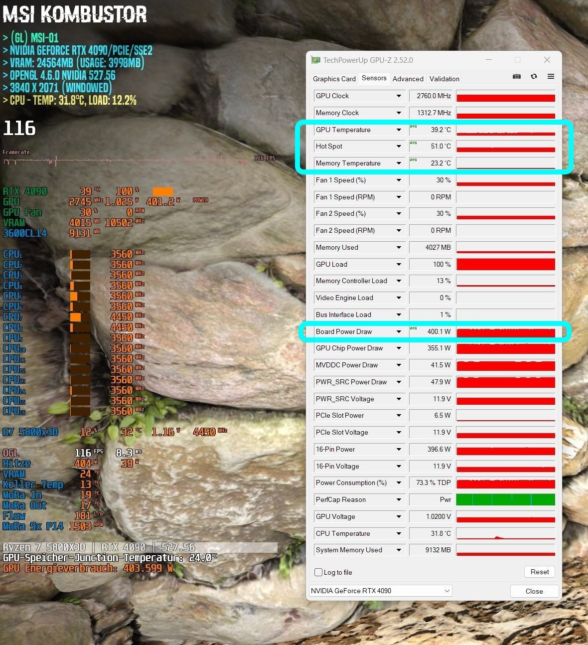

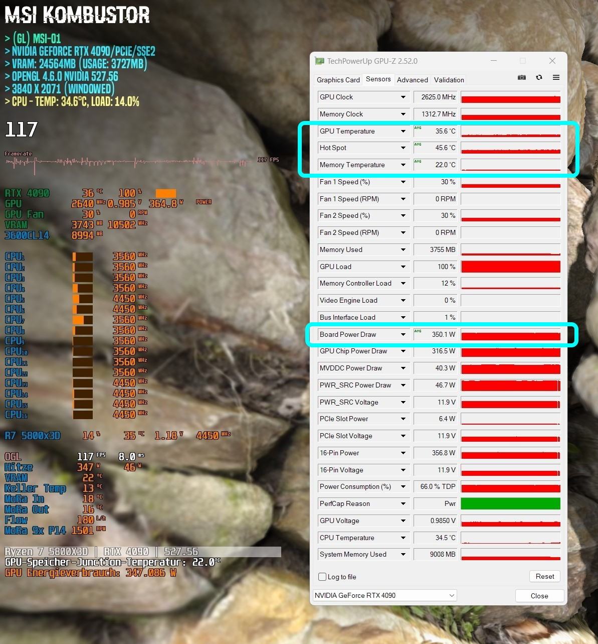

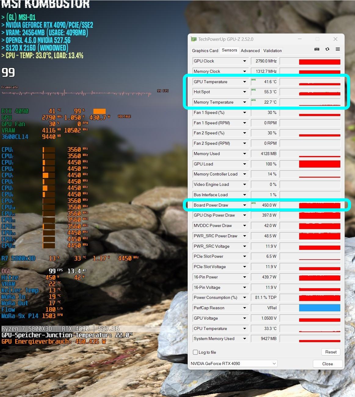

Ich habe jetzt auch mal Tests mit durchschnittlich 350, 400 und 450 Watt genommen.
Delta vom Ram ist mit 6°C prima. Das Delta zur GPU ist mit 18,6° (350W), 22,2° (400W) und 24,6° (450W) im erwartbaren Rahmen. Paste ist Alphacool's Subzero mit 16 W/mK. Vielleicht ginge da mit LM noch mehr.

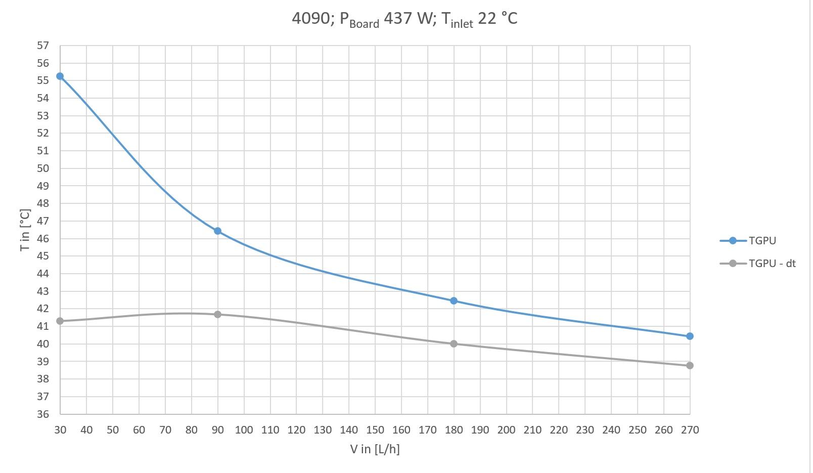

Kommen die 5k jetzt vom LM oder vom gestiegenen Durchfluss? Der Alphacool Block reagiert ja z.B. sehr stark auf Duchfluss, der Watercool kaum.
Hat nichts mit den Kühler zu tun, bei 450 W skalieren alle Kühler ähnlich stark mit den Volumenstrom. 2 K kann man davon bezüglich Volumenstrom abziehen und somit bleiben ~ 3 K übrig. In dieser Größenordnung der Verbesserung kann man LQM bei GPUs mit einer sehr großen Fläche auch einordnen.
Welche Kühler waren in dieser Betrachtung?
Die obere Linie ist inkl. der Temperaturdifferenz geschuldet und die unter ergibt sich wenn man die Temperaturdifferenz heraus rechnet und das verhält sich für alle Kühler gleich. Nur die untere Linie veriert mit dem Kühlerdesign und ist deutlich weniger gewichtet.
Einfache Physik, mehr steck nicht dahinter:
unbenannt-jpg.861141
Man erkennt das trotz verschiedener Kühler (das Kühldesign der Lamellen ist aber bei allen Kühlern vom Prinzip her gleich [CPU / GPU]), die Temperatur ziemlich gleich schwach mit den Volumenstrom skaliert. Es sind vom niedrigsten zum höchsten Wert gerade mal eine Differenz von ~ 2,5 k. Der Rest ist nur der Temperaturdifferenz und der anliegenden Leistung geschuldet, die exponentiell mit fallenden Volumenstrom ansteigt und proportional mit der Leistung skaliert.
Die einfache Funktion ist bekannt:
Q = m * dT * k
m: steht für den Massenstrom
dT: für die Temperaturdifferenz
k: für den Wärmeübergangskoeffizienten
Aufgrund der prinzipiell gleichen Kühlerstrukturen (Lamellen; GPU/CPU). Verhält sich die Variable k ziemlich gleich und ist nur schwach vom Volumenstrom abhängig. Der größte Anteil ist eben nur m geschuldet:
m = Q / (dT * k)
Was somit diese im Graphen zu sehen Potenzfunktion y = 1/x ergibt. Da kann man noch so viele Kühler messen wie man möchte, man wird immer diese Potenzfunktion erkennen.
Nachtrag:
Und genau aus diesem Grund ist der Massenstrom bzw. der Volumenstrom für eine Kühlung so wichtig. Umso mehr Leistung abgeführt werden soll, umso höher muss der Massenstrom ausfallen. Darum finde ich immer wieder diese ganzen Behauptungen, sinngemäß zitiert:
- der Durchfluss spielt kaum eine Rolle
- 50 L/h sind alle mal ausreichend
etc.
Nur amüsant und sind einfach nur als pauschale Aussage falsch.
