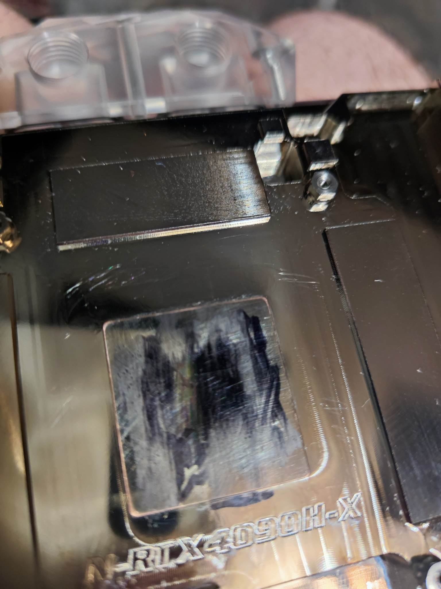

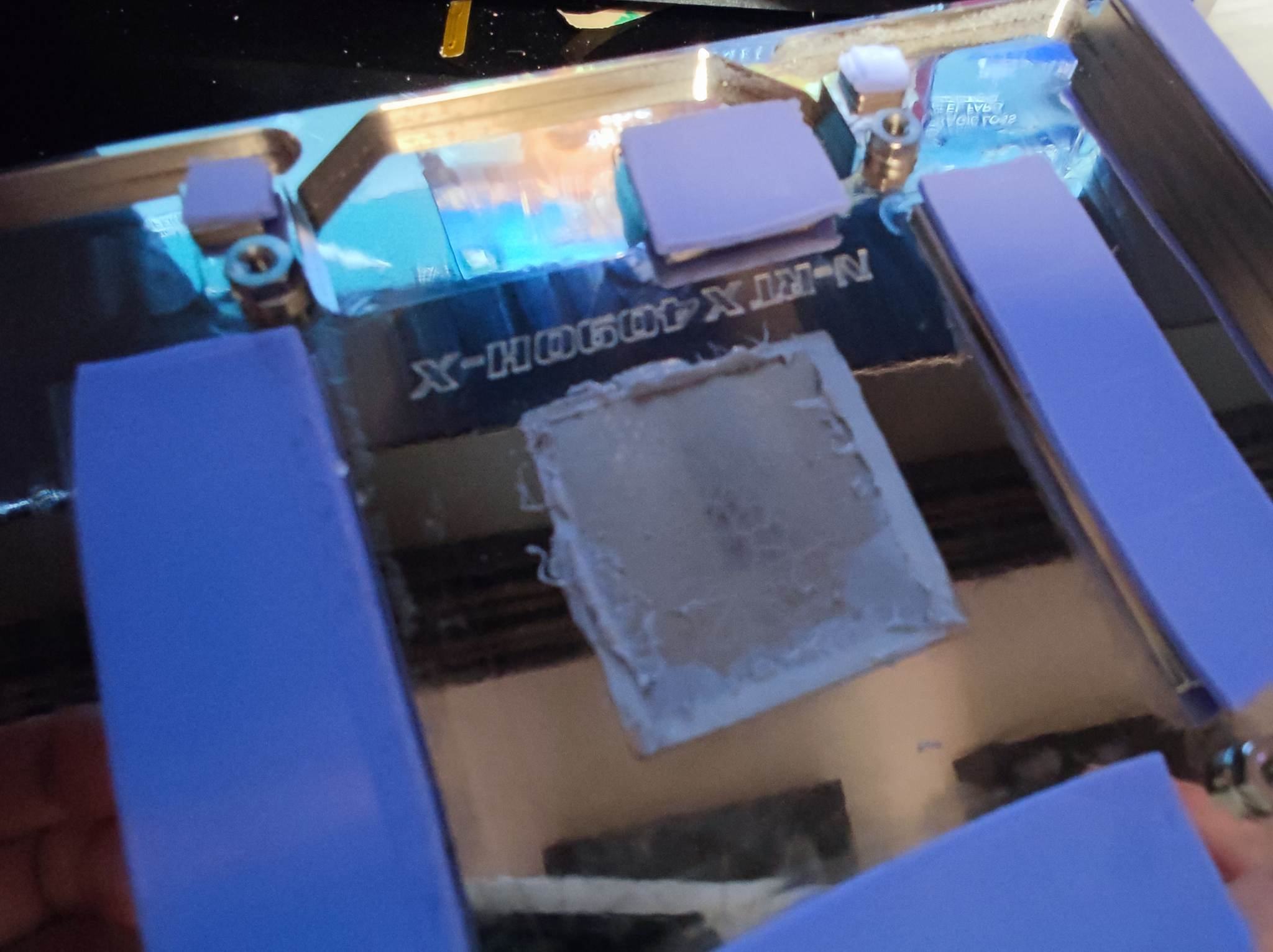

Andere Wärmeleitpads mit anderer Dicke und Wärmeleitwert, Kontaktfläche der GPU geplant. Schraubpunkte in der höhe korrigiert.
Original ist alles krumm und schief und passt von den Maßen überhaupt nicht zusammen. Die Planfläche der GPU ist so unplan das man mit dem Fingernagel hängen blieb und der Kontakt war an den Stellen quasi nicht existent. Man kann das auch optisch mit dem Auge sehen die Kreisförmigen zwei Spuren der Fräse in diesem Bereich.
Die Wärmeleitpads der Speicher sind deutlich zu dick Die der VRM deutlich zu dünn gewesen.
Habe zwei Zotac 4090 und zwei Bykski Blöcke, beide waren exakt identisch.
Auf den Bildern kann man einmal sehen im Originalzustand das kein wirklicher Kontakt in den unteren linken und rechten Bereich der GPU ist weil die Fräse hier tiefer reingefahren ist als im anderen Teil.
Das andere Bild geschwärzt wärend des polierens sieht man wie uneben die ganze Fläche ist und es ungleichmässig abträgt.
Abstandshalter der äußeren Schraubpunkte habe ich jetzt 1,5mm erhöht. Ram Pads 1,20mm und VRM Pads 2,00mm. Schraubpunkte um die GPU original höhe.

@Samy355
Du hast das durchgezogen :-)(y)
Ergebnis spricht für sich. Ich bin ein wenig neidisch.
Ist schon krass was man mit quasi "einfachsten" Mitteln rausholen kann. Fertigungsqualität lass ich mich mal nicht weiter drüber aus, wird bei anderen Blöcken nicht großartig anders sein.
Aber diese ganze Pad-Thematik ist echt nur zum kotzen. Als ob die selber nicht wüssten was sie täten.

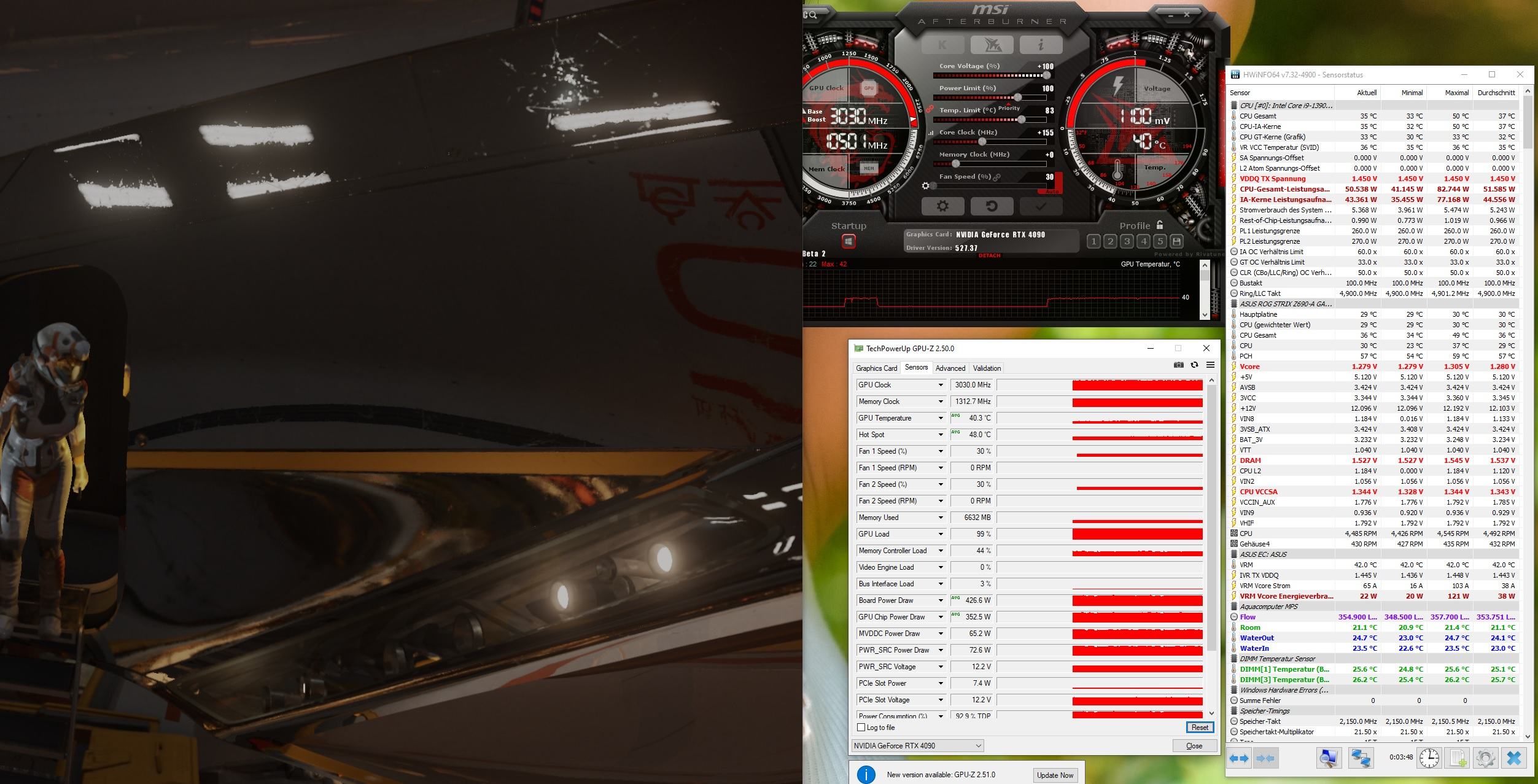

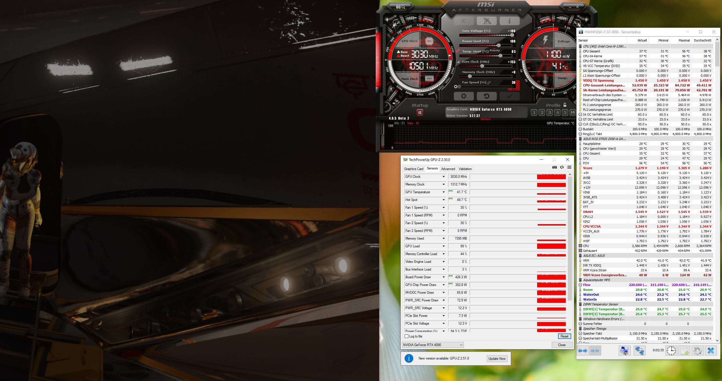

Benjamin1990Wasser4090 MSI Suprim XAlphacool56530601210025,345,057,068,020,227,3
Heute kam mein Alphacool und wurde frisch verbaut
RTX4090FE
Da ich mit 5120x1440 nicht in 4K benchen kann, hab ich Port Royal genommen, kommt mit MSI Kombuster ca. gleich.
Mit Kombuster könnte ich die Temp´s nochmal um 0,5° schöner machen^^

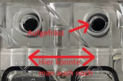

Mal zum Alphacool Kühler P/L ansich gut, Kühlleistung auch, ich hab aber die Anschlüsse aufgefrässt, eigtl. müsste man auch den kompletten Einlass und Auslass
nach dem Anschlußterminal auffräsen, das wäre noch besser.
Der Kühler kostet mich bei Pumpen max. ca. 40-50L mehr als mit dem EK RTX3090 Suprim X Kühler.
Bei 210L kostet er ca 30-35L mehr als der EK bzw. 260L ohne Graka Kühler und 210-215L mit.Sprich 50L noch ziemlich restriktiv, aber es geht noch,
die meisten haben weniger Durchfluß bis zu 100L sollte es generell egal sein.

Kühlleistung mit WLP Kryonaut, war bei mir letzemal ca. 1° besser als die Alphacool WLP.
Meine Temp´s sind ziemlich exakt auf ca. +/-0,1° genau die digitalen Cali Temp für Ein und Auslass.
18,9° mit 215L 426,3W
und 16,8° mit 350L 426,6W

Ich hab deswegen ja wo du die G1/4 reinschraubst aufgefrässt, wenn man noch den zu und ablauf weiter aufmachen würde wäre es nochmal besser.
Aber zu mindestens ist er jetzt nicht so schlimm wie der der 3080Tuf, da hatte ich nix dran gemacht und der war die übelste Durchfluß Bremse.Den hatte ich dann gegen den EK getauscht.
