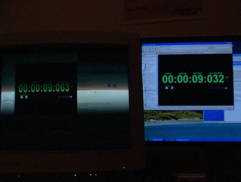

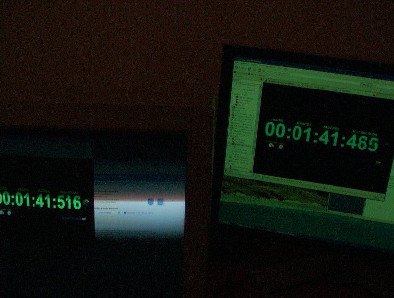

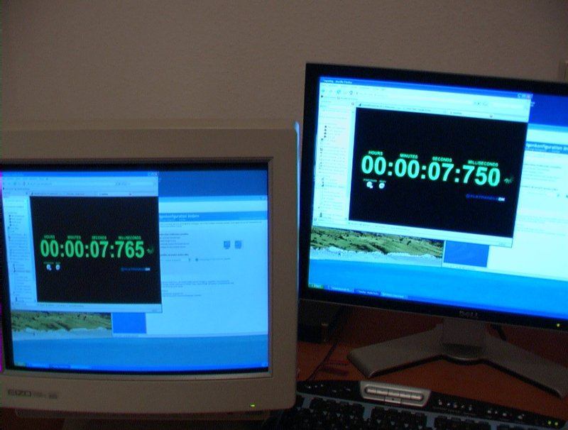

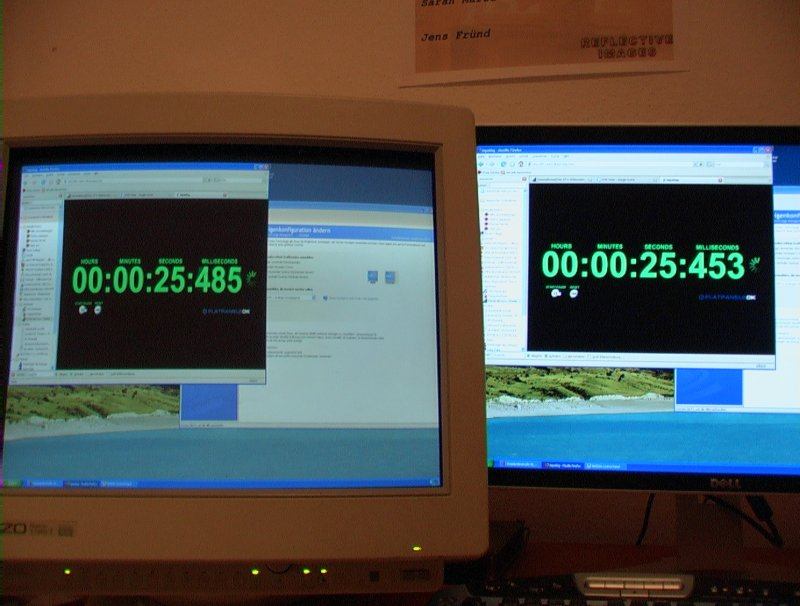

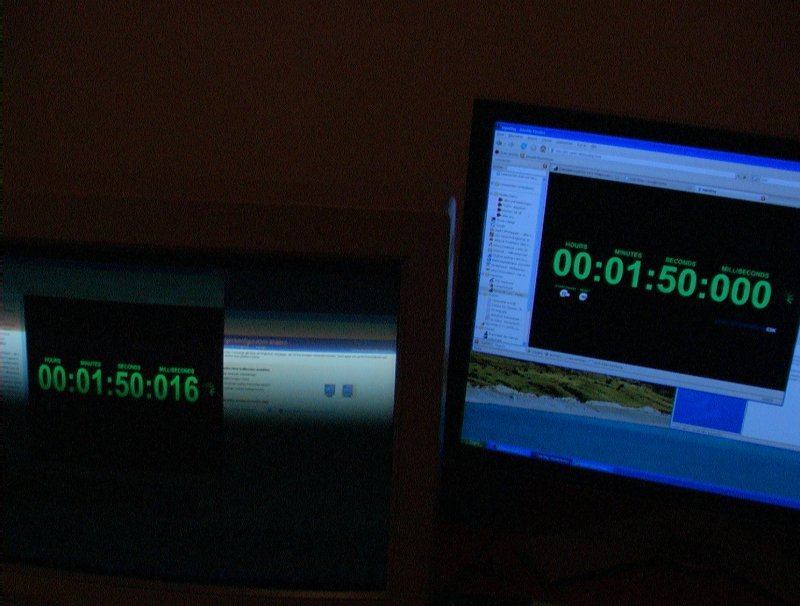

So, im Zuge der Streitigkeiten habe ich nochmal meinen alten CRT-Boliden (wiegt sicher 20 Killo das Teil :eek: ) zurückgeschleppt, um auch eine Input-Lag Messung zu machen.
Es geht um einen 2407WFP Rev. A03, und zwar im Desktop Mode.
Ich habe fünf willkürliche Fotos gemacht und habe die Werte 15, 31, 32, 31, 16 (jeweils ms) erhalten.
Das erste und dritte Bild mit 1/50s Verschlusszeit, die restlichen mit 1/500s.
Hier die Bilder:
(wer Schummelei wegen der nicht durchgängigen Numerierung bzw des zeitlichen Ablaufs vermutet: das kommt davon, dass eine Reihe der 1/500-Fotos nicht verwendbar waren, da die Zeitangabe auf dem CRT nicht lesbar war :) )
