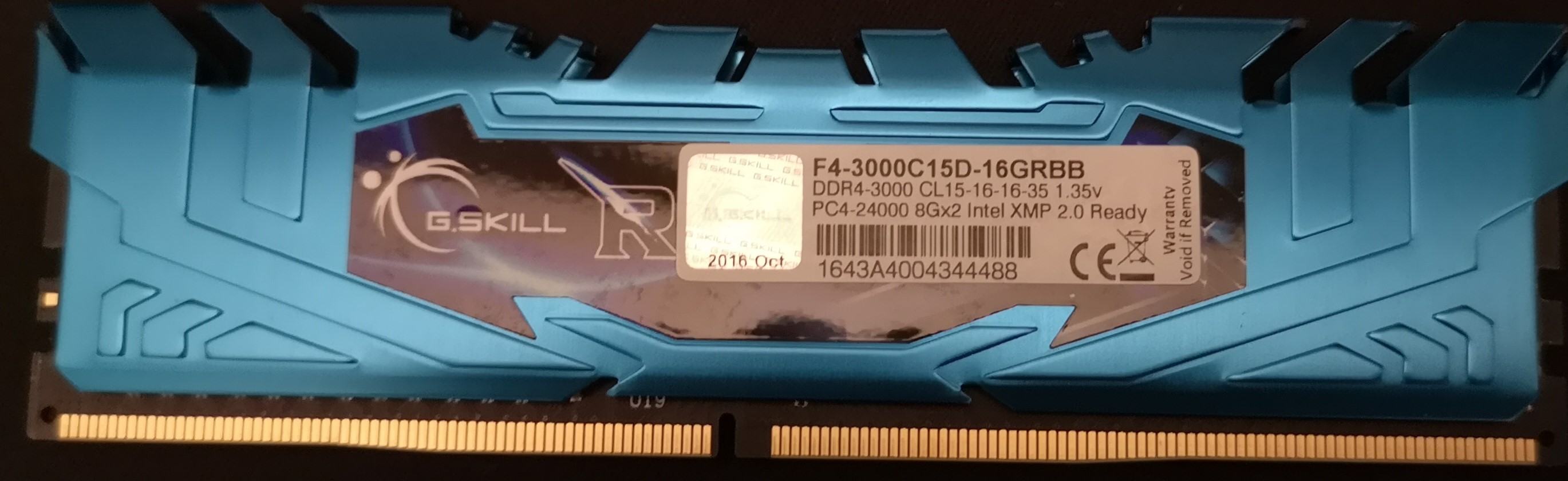

Wenn es ein sehr frühes Kit ist, welches noch die alte Seriennummer ohne Lot Code besitzt, dann lies das Kit trotzdem mal mit TB aus.

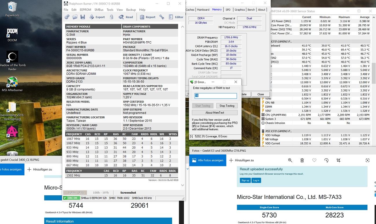

Hier mal ein Screenshot mit TB vom Ryzen Master und ein Bild des RAM Riegels. Lot Code habe ich nicht gefunden.
Denke mittlerweile es liegt an "single" Rank. Hatte mich damit noch nicht beschäftigt, aber was ich jetzt so gelesen habe scheint dual Rank i.d.R schneller zu sein als single Rank.
Liegt am Dual-Rank. Aber wie Reous schon sagte, muss man auch die Subtimings wissen. Die haben einen nicht unerheblichen Einfluss. Mein 3666/1833er Setting ist z.B. in 7zip-Kompression ca. 2000MIPS besser als mein 3733/1866er Setting (was bei mir auch nicht 100% stabil zu bekommen ist), einfach weil die Subtimings schärfer sind.
Alles klar, dann macht Dual Rank doch den Unterschied. Dann kann ich mich ja mal an die Subtimings machen.
Trotzdem habe ich anscheinend sehr gute MFR Chips erwischt. Oder es ist ein Auslesefehler von TB, sollte ja aber über Version 12.1 behoben sein.

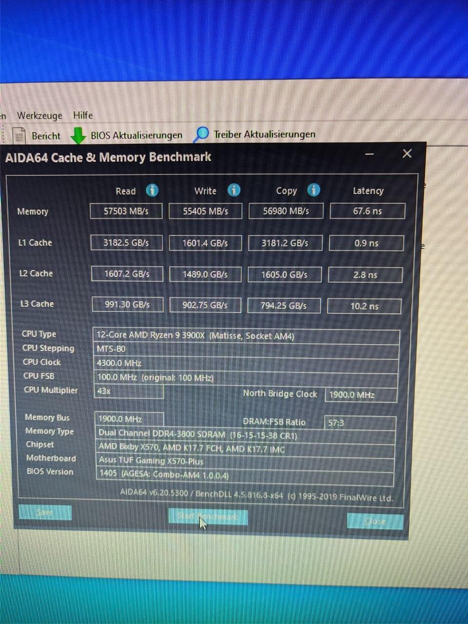

habe mich nun auch mal mit dem RAM OC befasst. Unglaublich was man aus den Subtimigs raus holen kann.
Anbei 2 Bilder mit XMP und eins mit angepassten Timings.
Sind nur Handy aufnahmen. Sorry
Eben schon auf dem Discord Channel gesehen. Sehr schönes Ergebnis. Bin gespannt was du noch weiter optimieren kannst (y)

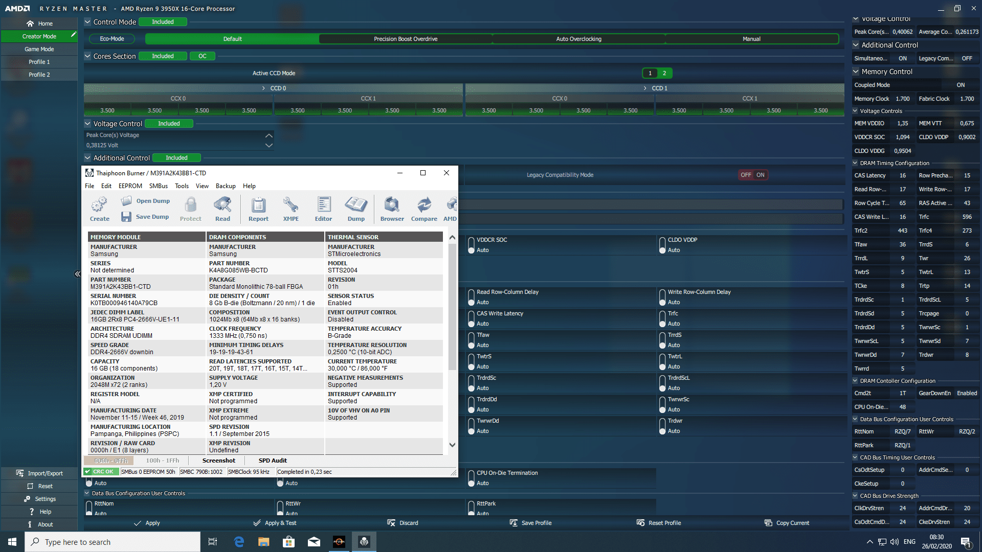

3950X auf X570 AORUS Ultra mit 4*16 GB Samsung ECC RAM, laut Typhoon Burner mit B-Dies bestückt. :)
Samsung E-Die auf 16GB Modulen? Kannst du mal die genaue Bezeichnung vom Kit sowie den Thaiphoon Burner Screen posten?

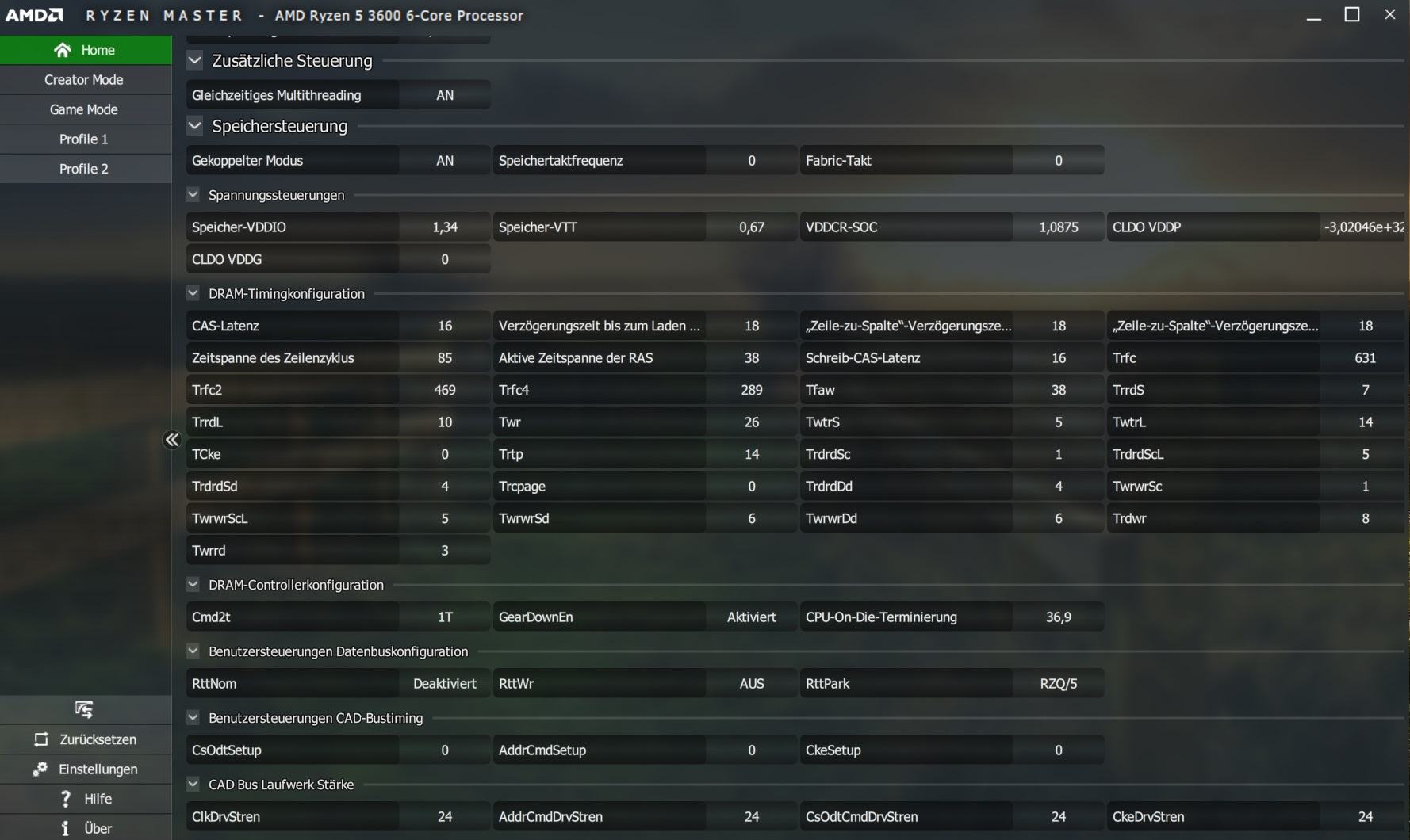

Poste auch mal bitte ein Screen von Ryzen Master damit man alle RAM Einstellungen sieht. Vielleicht fällt hier noch was grundlegendes auf bevor man an die CADs geht.
Sorry, dass mit den E-DIes war ein ungünstiger Typo. B-Dies! Aber hier der Burner mit den RAM-Settings vom Ryzen Master (mache aber alle Änderungen im BIOS, nie im Master).
Probiere mal RttWr auf RZQ/3 und ProcODT zwischen 34 und 40 zu stellen.
