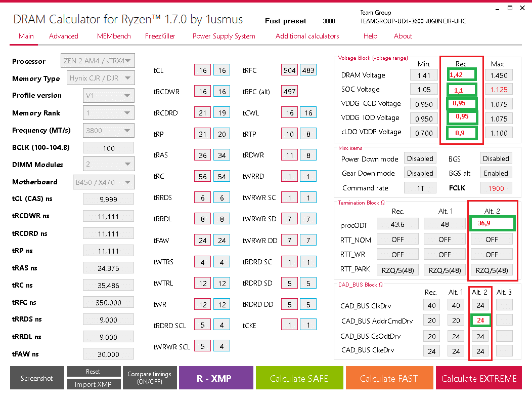

Der neue RDC hat mir nach Import der XML aus Taiphoon neue SAFE Settings (14-16-16-32) vorgeschlagen.
Damit Karhu keinen Error ausspuckt, waren noch folgende Änderungen notwendig:
- VDRAM 1,45 V
- VDDP 1,0 V
- cLDO VDDP 1,0 V
- cLDO VDDG 1,05 V
- VSoC 1,10 V

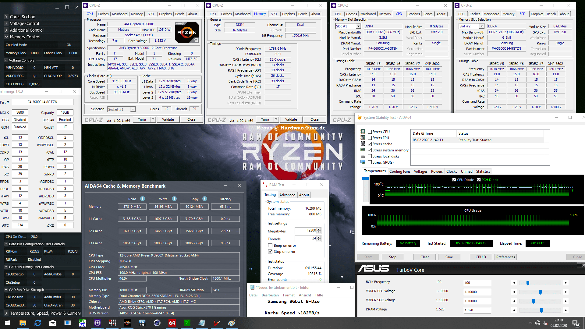

3 Std. Karhu und ~ 10.000% Screen:

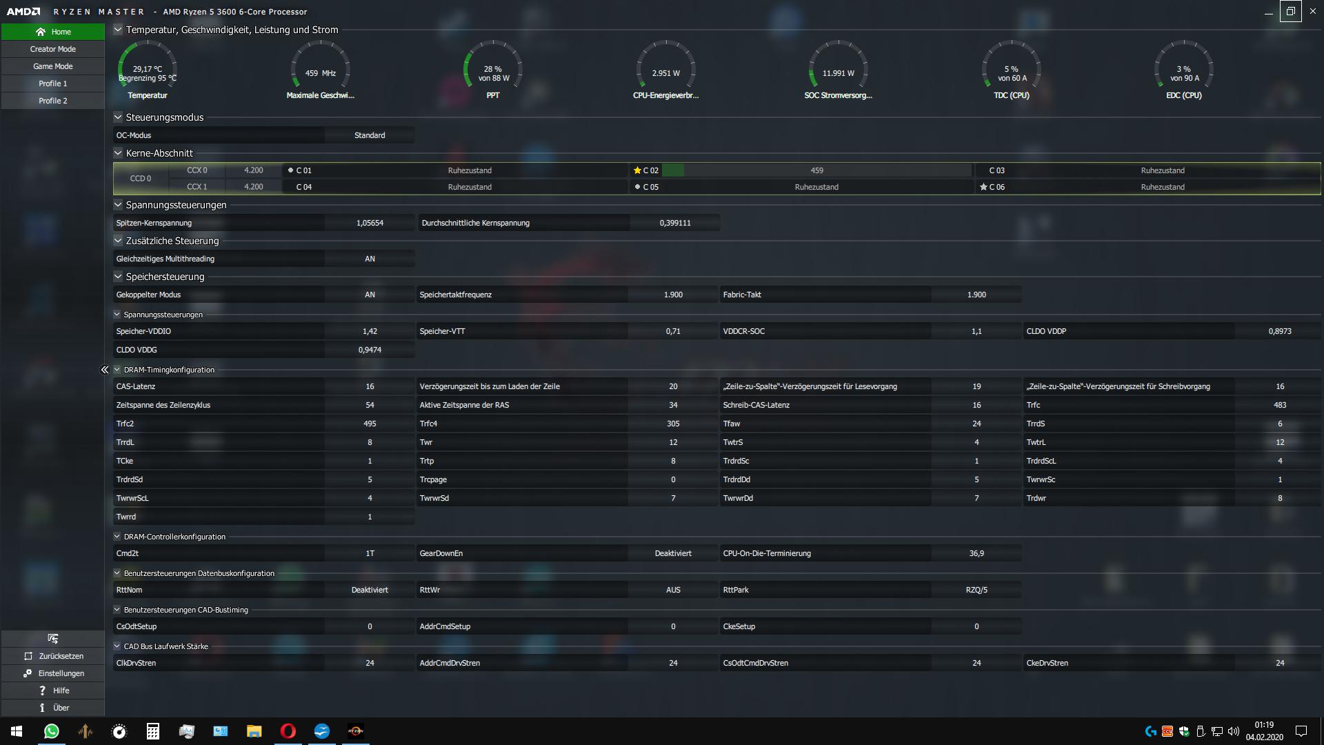

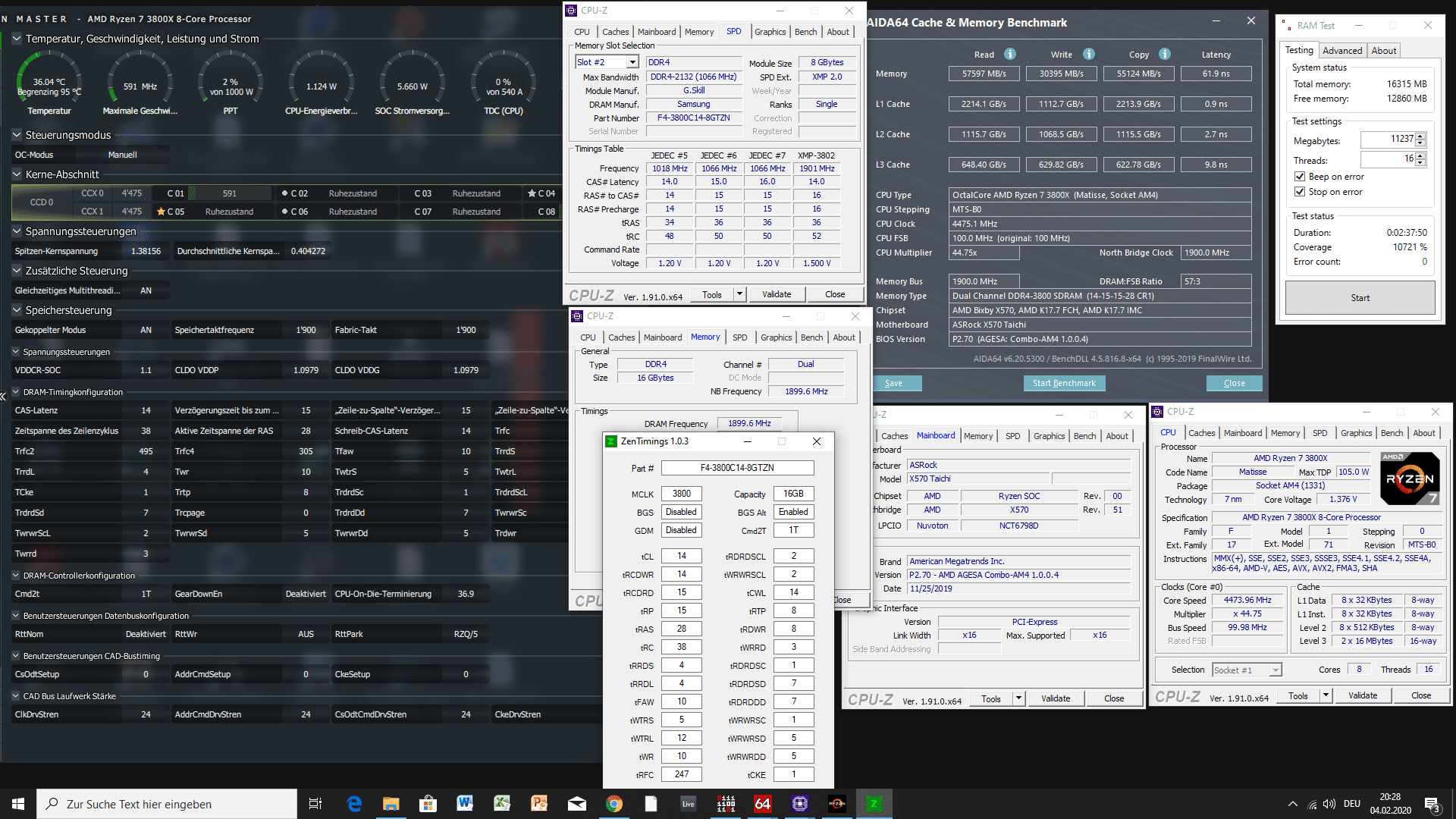

So meine Settings sind Stabil würde ich Sagen. Meine Frau hat seit Paar Tagen Ark Gespielt über Mehreren Stunden hinweg bei Höchten Einstellungen und nix ist Abgeschmiert oder so. An die Volt bin ich noch nicht gegangen das will ich noch Testen wie weit ich es Senken kann. Dennoch mal die Frage ob mann noch was Optimieren kann oder so ?

Neuer DRAM Claculator:

Ist eigentlich alles schon sehr gut optimiert. GDM off packen eben nicht alle CPUs aber du kannst es trotzdem probieren, genauso wie *ScL Werte auf 3.

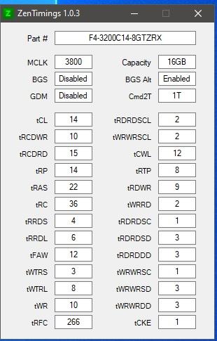

Hallo @Reous,
du wolltest doch bitte noch mal einen Blick auf meine timimgs verwerfen:
So lassen oder weiter optimieren?
thx

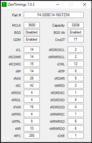

tRRDS-tRRDL-tFAW auf 4-6-16 sowie beide *ScL Werte auf 3 probieren @Holzmann
Hallo @Reous,
gibt es bei mir noch etwas zu optimieren? Habe 4x8GB @ Micron E-Die...
Danke :)
@Holzmann
Passt so. Mach jetzt bitte noch ein paar Stabilitätstest.
@Exlua
Beide *ScL Werte auf 4 reduzieren und tRFC auf 570 setzen.

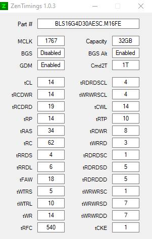

Schönes Ergebnis :) So ein niedriger tFAW Wert bringt in der Regel nichts, da laut Faustformel 4xtRRDS gilt. Ich hab zumindest noch keinen Performance Unterschied feststellen können.
DDR4-3600 CL13-13-13-13 1.52V
Bisschen mehr Spannung aber dafür auch mit einem Lüfter darüber
