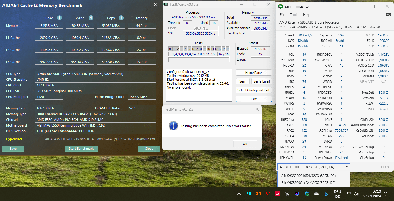

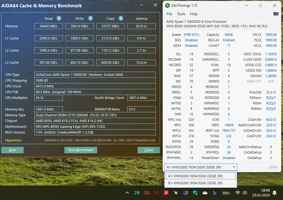

Btw hier der Beweis, SCL 4 auch mit 2x 32GB DR RAM geht GDM off 1T ohne Setup. Hab das Rätsel gelöst warum die CAD vorher grenzstabil war: 60-20-30-20 war an der Grenze, CAD 60-20-20-20 läuft stabil - allerdings eben nicht schneller als CAD 20-20-20-20 mit SetUp 55-0-0.
( 1usmus_v3 200% 12 cycles , also Gesamtdauer gleich, jeder Cycle doppelt so lang)
@Bread den Write-Wert in AIDA mal öfters gecheckt? Über 30400 MB/s ist nämlich so nicht möglich.
Passiert manchmal das er nen Ausreißer hat, sollte aber nicht die Regel sein. Ansonsten ist da irgendwas im argen.
Aso, ja das war ein Ausreisser. Ist sonst immer bei 30396 ziemlich genau ;)
Das hier geht auch, hab mal SCL 5 statt 4 versucht. Wieder ein Ausreisser btw ;) Die Ergebnisse schwanken hier allerdings mehr.
Schon krass was der an Spannung braucht. 2x32GB DR ist aber auch kein Pappenstiel fürn Controller..
Die 1,28V Vdimm stimmen so? Kommt mir sehr wenig vor. Timings gehen wohl auch nicht schärfer?
Ganz genau, die 1,28 VDIMM stimmen, und sind mit C19 perfekt und sogar notwendig für stabilen Betrieb, weil:
C18 geht zwar, benötigt aber ~1,34V für GDM off. und das ist zu viel für stabilen Betrieb. Bei 3800 mit 1,35V kackt der Rechner recht schnell ab, bei 1,4V startet er nicht mal mehr. Bei 3600-C16 sind 1,46V aber kein Problem für 1T GDM off. Ergo gibts da einen Hotspot / Signalissues ab einer gewissen Frequenz + Spannung. Mit C19 + 1,28 bis 1,32V läuft alles wunderbar, und sogar gleich schnell.
Komische ICs, aber seis drum wenns läuft :fresse:

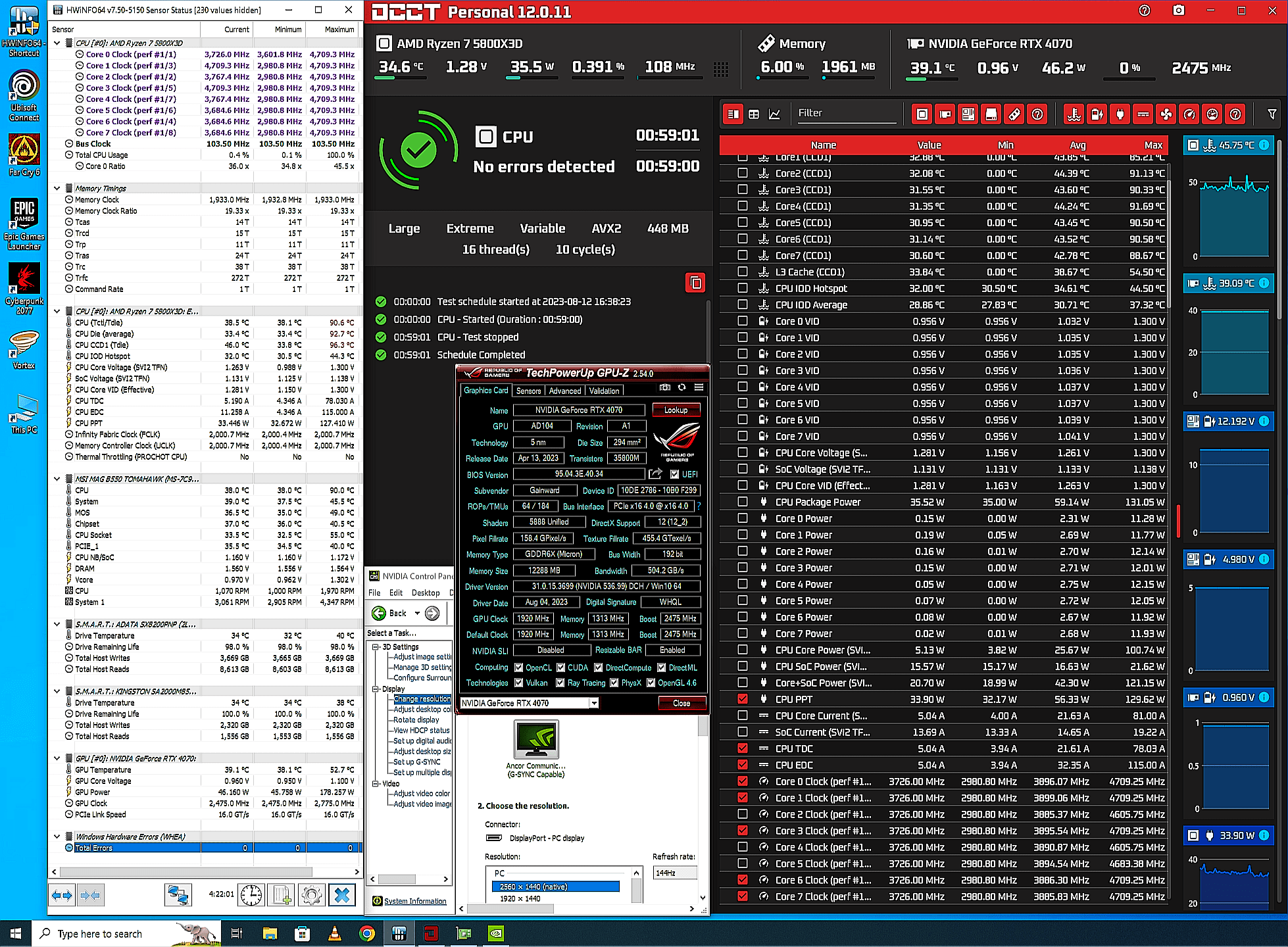

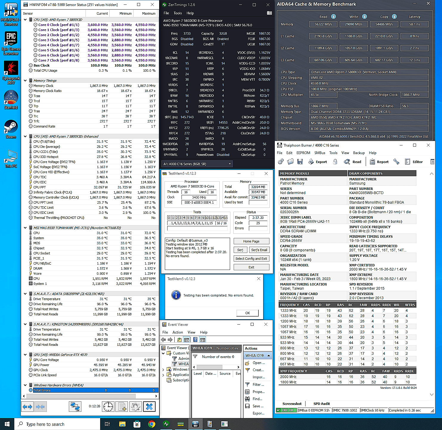

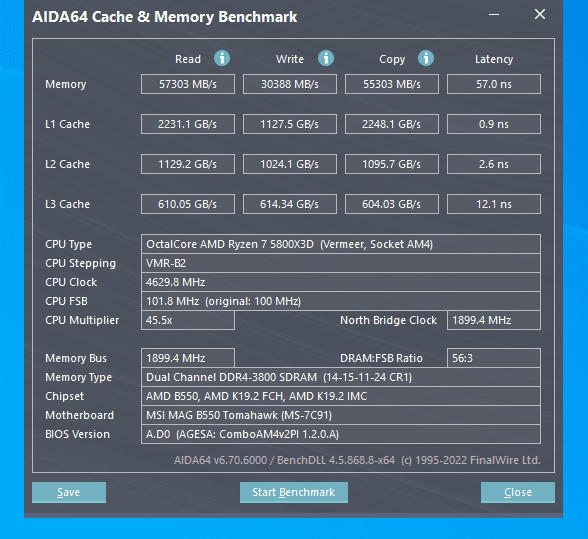

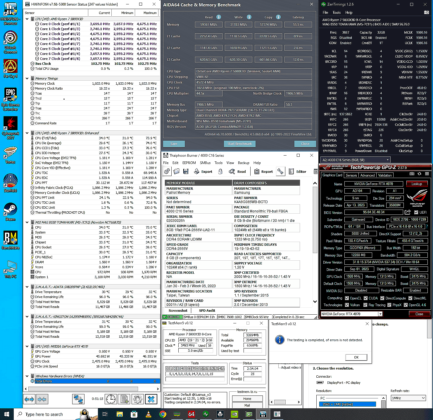

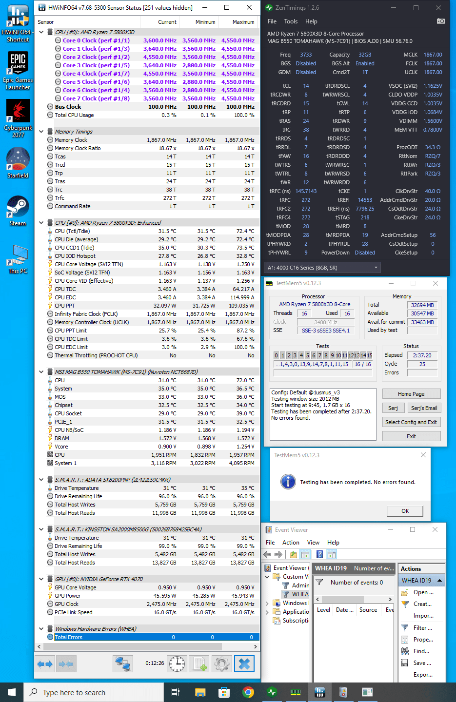

Hi enthusiast, maybe @Veii is right about new batches X3D, just swap in 5800 league, rocks full stable Daily& Gaming profile using BCLK juice CPU
Hi enthusiast, maybe @Veii is right about new batches X3D, just swap in 5800 league, rocks full stable Daily& Gaming profile using BCLK juice CPU 🙃

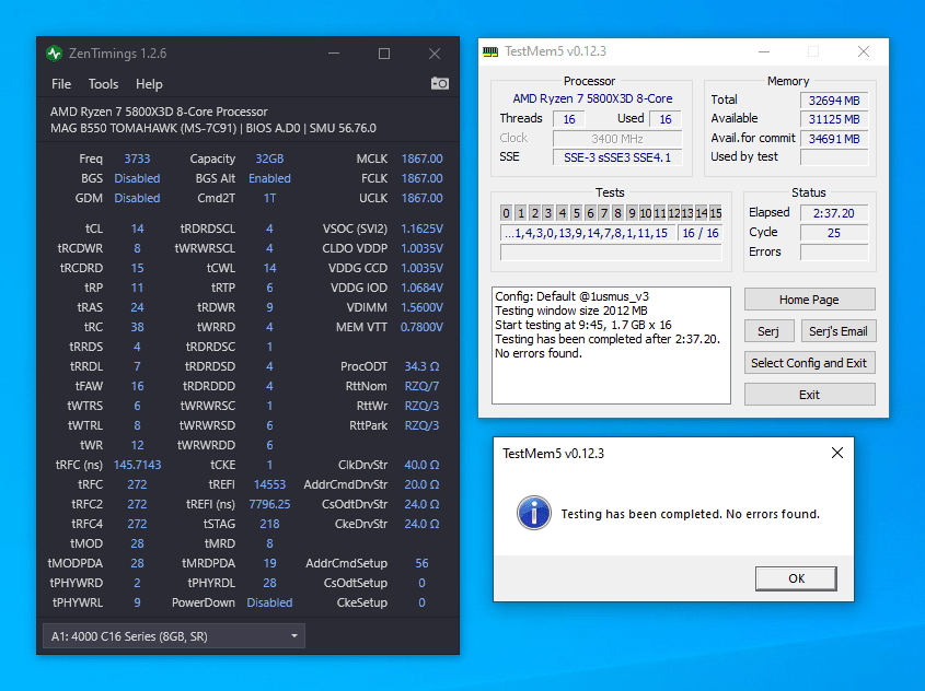

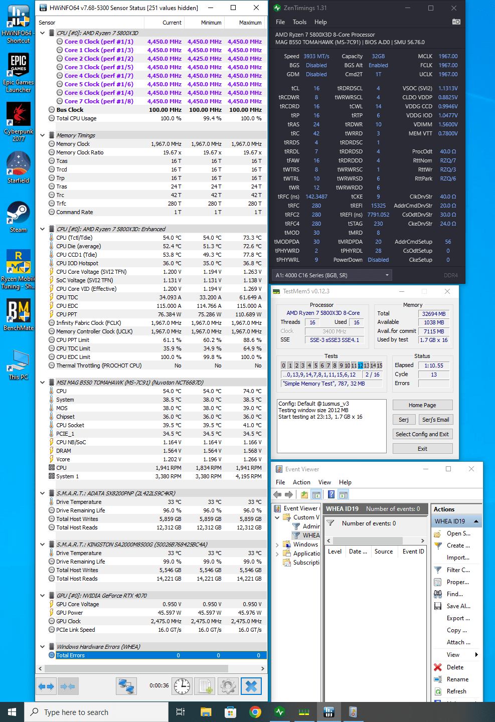

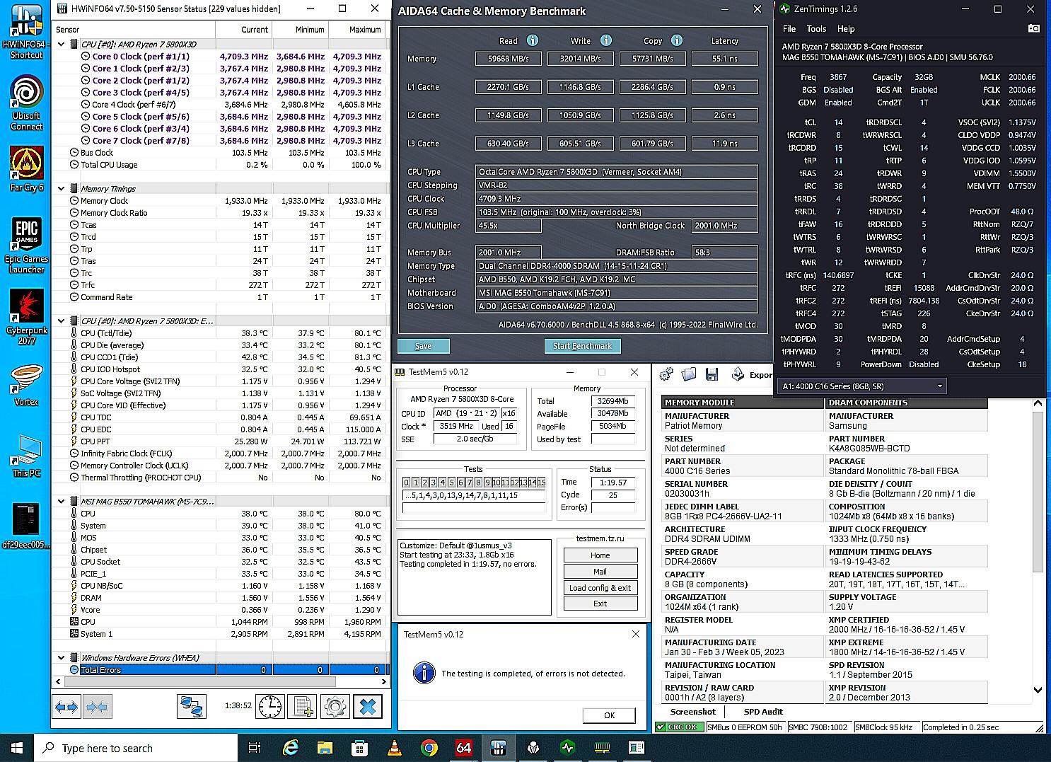

I can go even further to 4000IF2000 for 103.5 bclk, all tests fine, but found Whea19 fest in games only, happy me 🙃

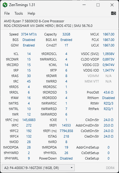

Hi legend, appreciate your iconic inputs, just always follow yours, both SCL's (4) = RRDL(7)-3, also tWR(12) never bellow WTR_L(8) exactly what I did, thanks again

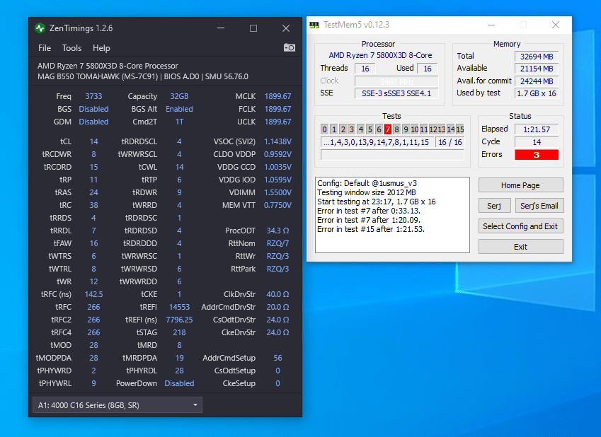

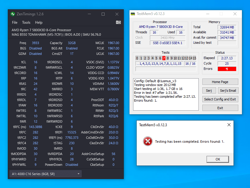

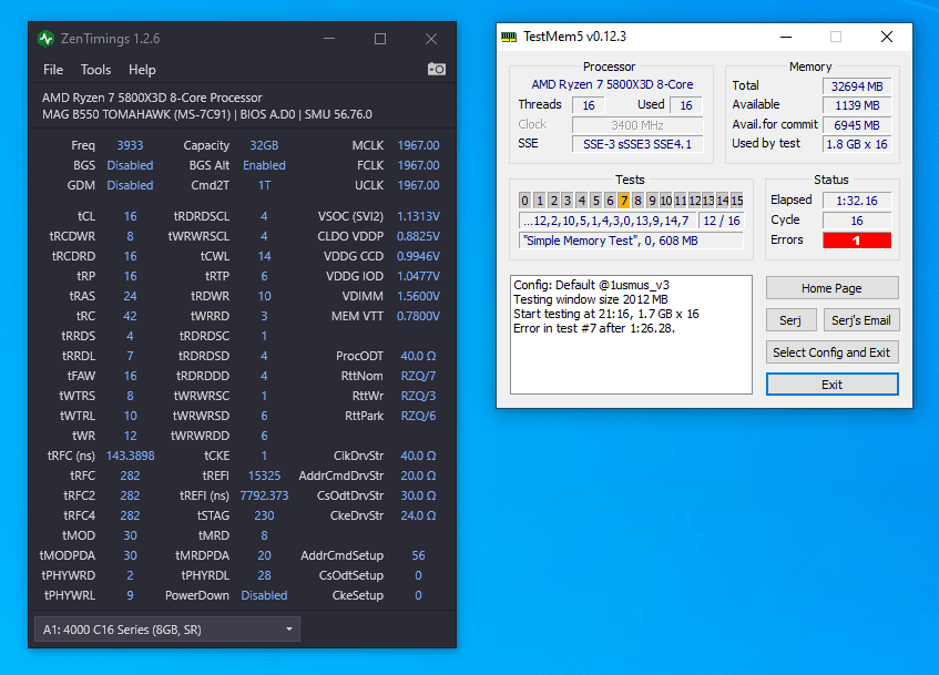

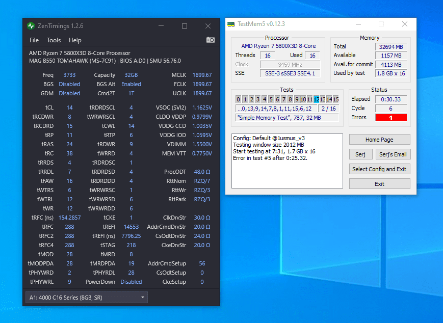

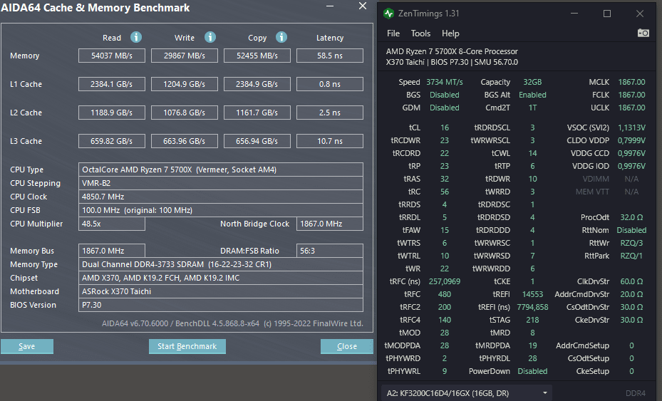

Hi @Veii please need your magic touch, figured out for my rock stable already profile GearON 102.25 bclk, Wheas free, all tests fine, TM5 and so, now working for same timmings GearOFF all fine again to boot, playing games, Wheas not one, but not a single TM5 I can pass with no matter I tried to fix, procodt, rtts, addrcmd, bclk off, 3600 xmp & more🙃
When you have time please look at this for me, can' figured out at all why is acting wrong, motherboard limitation, IMC, 4x8 sticks maybe, cause I'am on edge of stability for my poor mind, maybe I'am blind cannot see the solution, thx in advance 😎
How much is this worth to you :d
~joking joking~
Can you please give TM5 screenshot with errors (collect 3-4), not just "it errors"
I need to see where the issue is
Here is attached new TM5
You don't need AddrCmdBuffer delay for 8gb sticks.
Only for dual side dual rank, not for 4x8gb :)

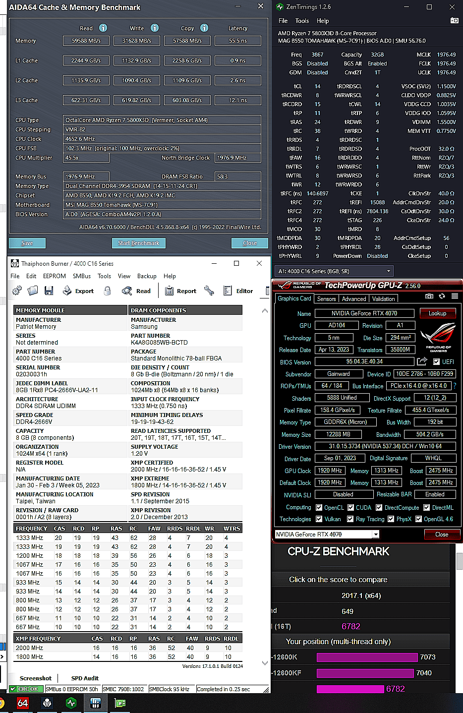

Hi mate, sorry for late reply, just turn on PC now, here beloved errors, 3866mhz +102.25 bclk GearOFF
Working in progress for 3733 +101.75 bclk but ovious my latency goes up 57ns & read write copy speeds goes down, I'am not so happy🙃

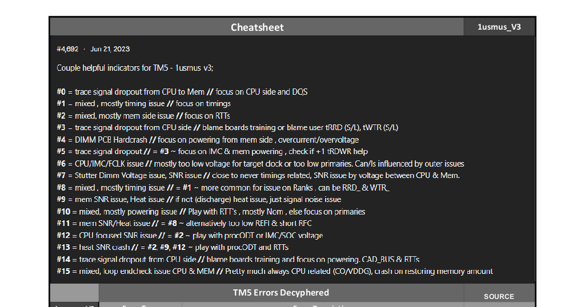

Link dropout from CPU side and IMC issue
i think procODT higher
more SOC
980mV VDDP
30 ClkDrvStr
20 CKEDrvStr
12 WTRL
No SETUP timings
2T first.
more SOC
980mV VDDP
30 ClkDrvStr
20 CKEDrvStr
12 WTRL
No SETUP timings
2T first.
Thx will check tonight, needed to drive way from home, most of the time 🙃
more SOC
980mV VDDP
30 ClkDrvStr
20 CKEDrvStr
12 WTRL
No SETUP timings
2T first.
Hi, thanks for your input values, and for your precious time, let you know I'am just left behind my goal with GearOFF, checked all kind of setup last night, again, something flashed for 3733 +101.75 bclk, as for 3866+ no sunshine at all, still all kind #errors, guess Disabled not for me!
Just realized keeping my already rock stable Profile 3866+102.75 bclk GearON is the way, nothing to loose just my best 55,5ns, thx again glad to have you around here!
Wait wait, so basically you give up or like ?
Why don't we start with removing BLCK and work steps by steps on it ?
Where are the 2T attempts.
Of course you have errors.
Thats was more than clear from the beginning.
You build your foundation with GDM.
GDM hides issues. Too much
Failure was expected.
Accepting defeat tho, won't make the issues go away.
Its putting a bandaid over it.
Come on, its not that hard.
But if it was easy, you would have already found it
Please work harder~
Its not even a spam of errors, its kind of clear what to do. :-)
Its clear that CPU is unstable. Remove that BLCK and start tracking the meaning of the errors.
Please work harder :-)
How are you supposed to give motivation to everyone, when you pick the easy give-up route.
Its not tooo hard. Come on~

Here is the Sheet, in case you have lost it 🤭
Ask if you need help.

Hi, finally you have that power turned me back, grace to Matsuoka guy too, that's why people are calling a legend like you every OCN, Hardwareluxx here & more !
And thanks much, cause a worker is a worker like me, losted in Starfield galaxies, just able to fix my FIRST 4x8 GearOFF new fundation for my baby X3D, so happy🎆
3733 IF1867, BCLK off, kept same procODT/ RTT's/ ClkDvrStr, only changed:
CO All -30-> CO-22
Vsoc 1,150 -> 1,175
Vddp 980 -> 1,005
Vddg 1,005 ==1,005
IOD 1,060 ->1,070
Vdim 1,550 ->1,560
tRFC 266 -> 272

Seit dem letzten Post etwas aufgerüstet. CPU von 5800X auf 5800X3D.
Mit Hilfe von Hydra etwas die Timings angepeilt, läuft seit c.a einer Woche Stabil (Y-Cruncher, Aida, MemTest stable) auf 1.45V.
Leider ein Blackhole auf 3800. 3866 scheint es aber zu mögen, evtl. mal anstreben wenn man mehr Zeit hat, oder bei 3733 bleiben und GDM off und 1T anziehlen; ist halt alles sehr Zeitaufwendig wenn man den PC auch nutzen will :d
Mehrmals versucht RCDWR/RCDRD/RP auf 14 runter zu bringen bzw. RAS u. RC niedrieger, aber egal was ich versuch krieg ich das nicht Stable. RTT 7/3/3 o. 7/3/4 und DrvStr Spielerreien hatten dabei auch keine große Auswirkungen.
Lohnt sich da noch was zu holen oder doch lieber 3866 pushen?
Nein, tRCDRD ist eine "wall", da nutzt auch vDIMM wenig.
tWRRD 3 sollte laufen.
tRDRDSD / DD kannst noch auf 4 / 6 , sonst sieht das gut aus imho.
Ev ProcODT auf 32-36, Rtt eigentlich 7/3/4 oder 7/3/1 bei DR ist Standard.
3866 spricht nix dagegen, ausser Du hast WHEA 19 im Eventlog - bei mir fix ab 3801 synchron.
Upgraded a bit since the last post. CPU from 5800X to 5800X3D.
I adjusted the timing with the help of Hydra and has been running stable (Y-Cruncher, Aida, MemTest stable) at 1.45V for about a week.
Unfortunately a blackhole on 3800. But it seems to like 3866, maybe aim for it if you have more time, or stay with 3733 and turn GDM off and put on 1T; It's all very time-consuming if you also want to use the PC:d
Tried several times to bring RCDWR/RCDRD/RP down to 14 or RAS and RC lower, but no matter what I try I can't get it stable. RTT 7/3/3 or 7/3/4 and DrvStr shenanigans didn't have much of an impact either.
Is it worth getting something else or is it better to push 3866?

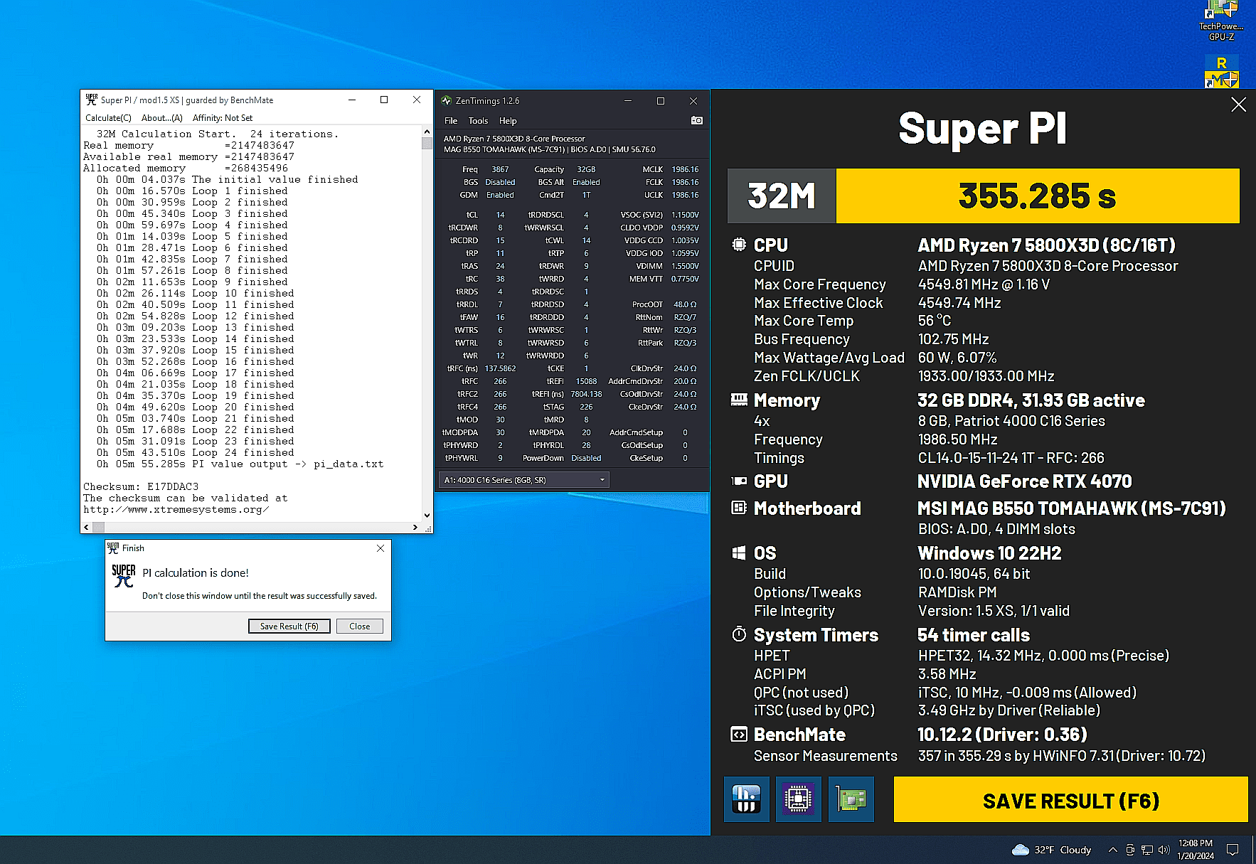

Hi enthusiast, better stick with 3733 GearOFF if you can manage to do it, but be aware time consumer, you will land in Wheas fest for 3866 even GearON

Hi legend, able to found my secret sauce voltages: soc, vddp, ccd, iod, vdimm 1,56v & 1,920 cpu 1P8 for 3933 GearOFF Wheas free
Need your magic touch cause I encounter endless only 1 error #7 each attempts 1usmus test, so frustrating I can tell, appreciate if you have time take a look, thx
