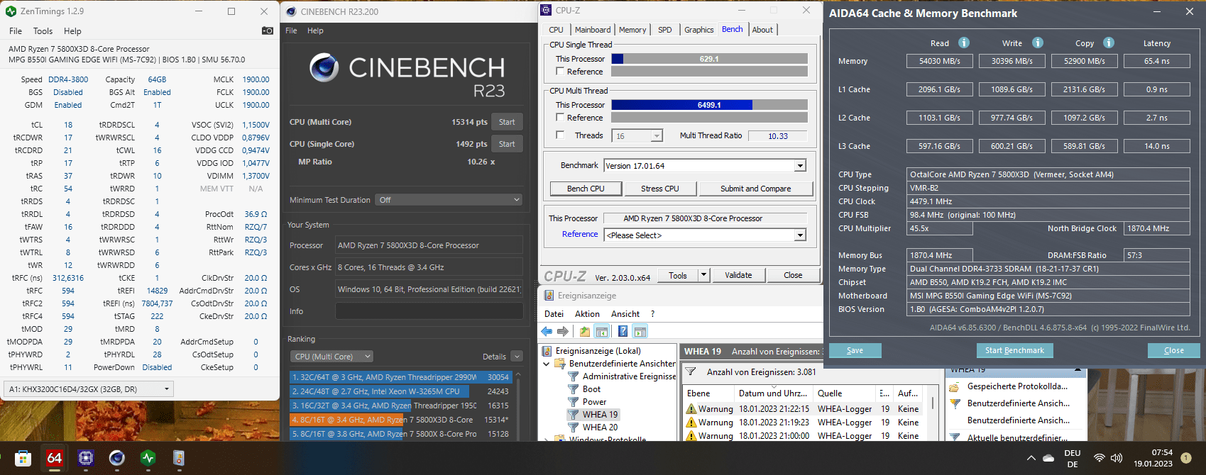

[Sammelthread] Ryzen RAM OC + mögliche Limitierungen
Wer hat 4000 / 2000 im 24/7-betrieb? Auf dem neuen Board bekomme ich es gebootet. Mit laschen Timings über 60 K im AIDA... Aber WHEAs.
Und brauche ich zwingend CR1, oder geht auch CR2 mit GDM off? Viel verliert man da anscheinend nicht. Ich habe das 3200C14 und das 4266C19 B-Die-Kit. Durch die vier Module wirkt es sich natürlich nachteilig aus, aber CL18 ist am Ende auch gut.
Läuft jetzt etwas mehr als ne halbe Stunde und wirft keine Fehler. Also 36,9.
Hast du sonst noch Verbesserungsvorschläge? 😁

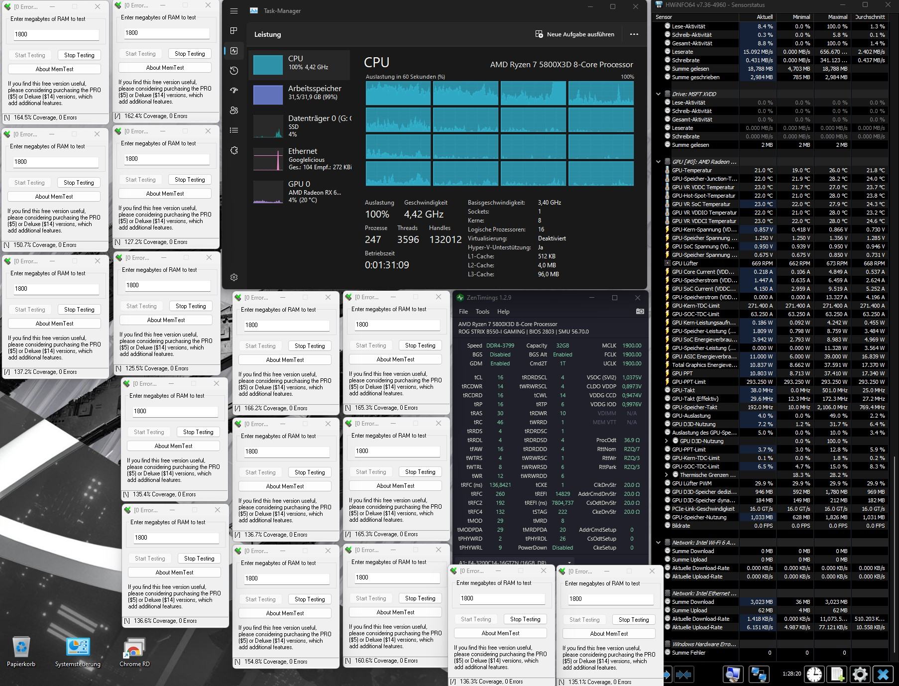

Deine Vorschläge sind umgesetzt, läuft seit 1,5h ohne Fehler. Im Grunde denke ich das passt. Bisher kam es immer schnell zu Fehlern wenn was nicht gepasst hat.
Weitere Testaufgaben darfst du mir nennen, wenn du meinst es macht noch irgenwas Sinn :d
Lasse den aktuellen Test mal noch ein wenig laufen.

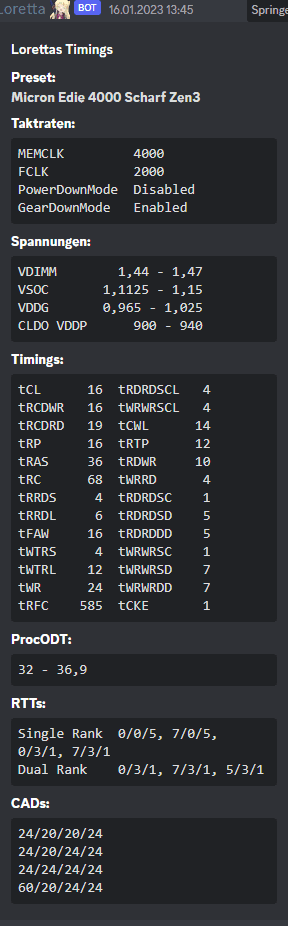

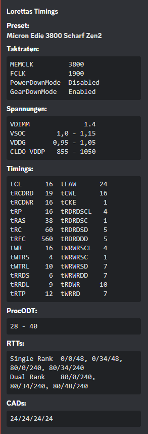

Mal ausm Ryzen RAM OC Discord zwei Presets. Son Mix daraus sollte ja zum laufen zu bringen sein :fresse2: tiefer geht ja je nach Güte immer noch..

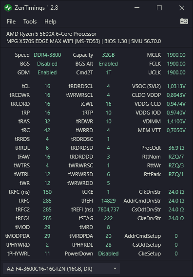

Ich will mich ja nicht zu früh freuen. Aber ich glaube Du bist mein Retter. Folgende Dinge hab ich geändert:
vDIMM von 1,37 auf 1,40
RtrPark auf 240 Ohm, also 7/3/1 ( Denke allerdings das das nur beim Booten relevant ist? )
CAD auf 24/20/20/24 statt 20/20/20/20
tRRDL von 4 auf 6
tWRTL von 8 auf 10
tRTP von 6 auf 10
Und seit Stunden kein WHEA, weder idle noch bei Vollast.

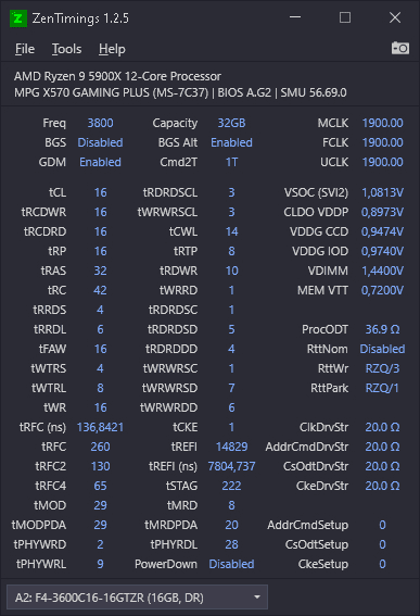

@F|Marsman

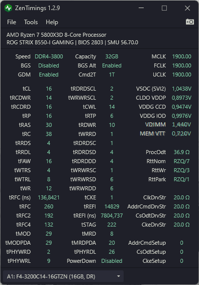

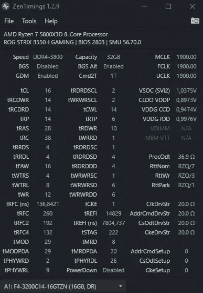

Das Setting läuft jetzt seit 4h ohne Fehler. Ich denke das passt wieder. Bisher wars so, dass wenn was nicht stimmte die Fehler direkt kamen.
Ergänzung zum Screenshot:
Vdimm 1,44V
VTT 0,72v
(Warum zeigt der das eigentlich nicht an Mensch?)
Hast du noch Verbesserungsvorschläge?
die Subs hast du maximal angezogen. Jetzt hast du drei Optionen:
  1. so lassen
  2. C14 für die du >1.5v brauchst (lohnt sich nicht)
  3. C15 GDM Off
3. Probiere ich dann denke ich nochmal aus 😊
dann speicher aber vorher unbedingt dein aktuelles Profil nicht nur im BIOS preset sonder auch auf einen USB Stick. Keine Ahnung wie es bei ASUS ist aber bei meinem MSI gehen auch die gespeicherten Presets nach einem CMOS Clear verloren. Daher auf einem USB sichern.
GDM Off kann eine zermürbende Geschichte werden. Starte nicht direkt mit 1T sondern erst mit 2T.
ClkDrvStr wirst du erhöhen müssen. Kannst bis 60 gehen. Eventuell auch CsOdtDrvStr leicht anheben.
@JtotheK tRC 42 oder gar 38. tRFC weiter drücken, frisst aber Spannung ;)
Das keine Spannung angezeigt wird ist son Asus Ding...
CL14 ist nice to have :fresse2: machen meine mit 1,49V aber wirklich nötig isses auch nicht. Einfach mal CL14 rein und schauen wieviel Spannung die dafür brauchen um zu booten.
CL15 GDM off wie gimme7 schon schrieb dann mit ClkDrvStr auf 60 anfangen. Am besten erstmal auf CL16 lassen und nur GDM off rein, kann man auch gleich mit 1T versuchen, sollte minimal mehr Spannung brauchen eventuell auch aufm SoC.

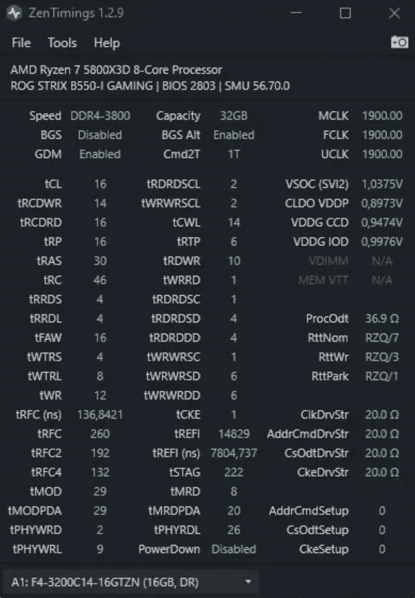

So, ran da mit tRC 38.
Lasse den wenn er bis 0 Uhr keine Fehler wirft so Mal die Nacht durch rennen.
Glaub wenn das stabil ist bei 1.44VDIMM, dann taugt mir das als Alltagssetting. Bin ja froh über das was da steht, da gibt's deutliche bescheidenere Riegel und IMCs 😂

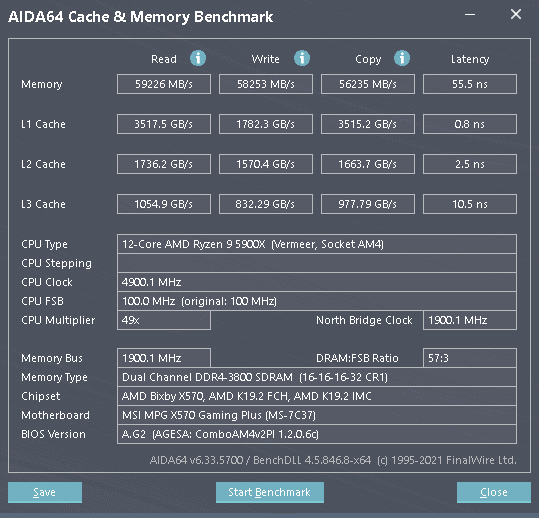

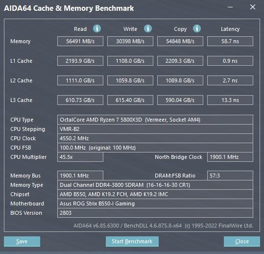

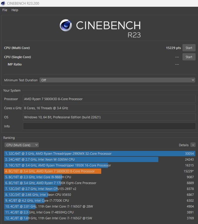

So, lief die ganze Nacht ohne Fehler und ohne WHEA durch.
Denke das ist dann mein daily setting.

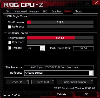

Läuft so jetzt seit zwei Stunden stabil. 1,44vdimm, 0,72v vtt. Wollte jetzt nicht mehr Spannung geben, mir gefällt der Gedanke mit weniger Spannung auszukommen. Macht das Sinn so?
tCL drücken, keine Chance. GDM disabled, keine Chance. Aber trcdrd, tRP und tRAS auf 14-14-28 nimmt er so fürs erste.
